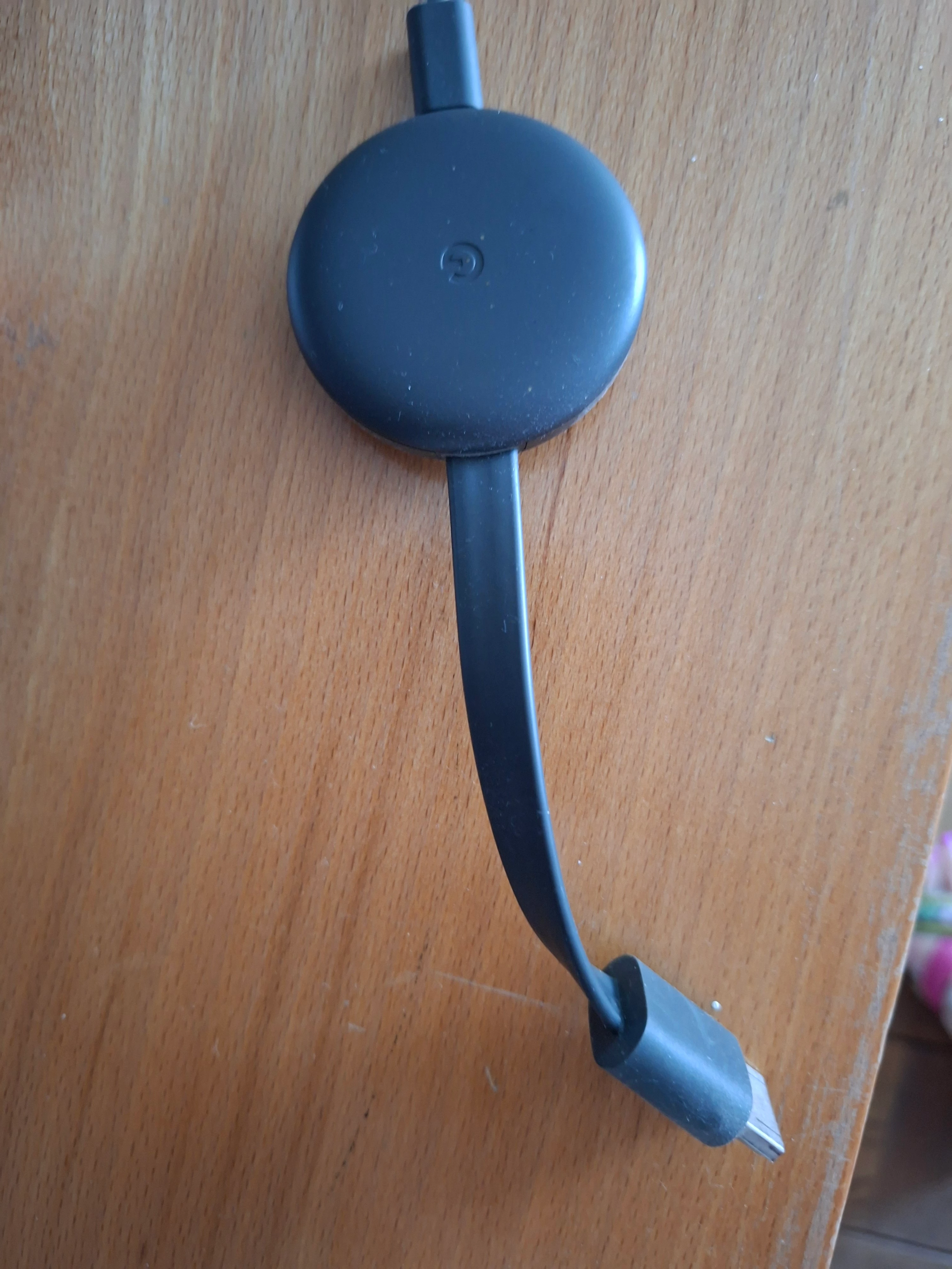

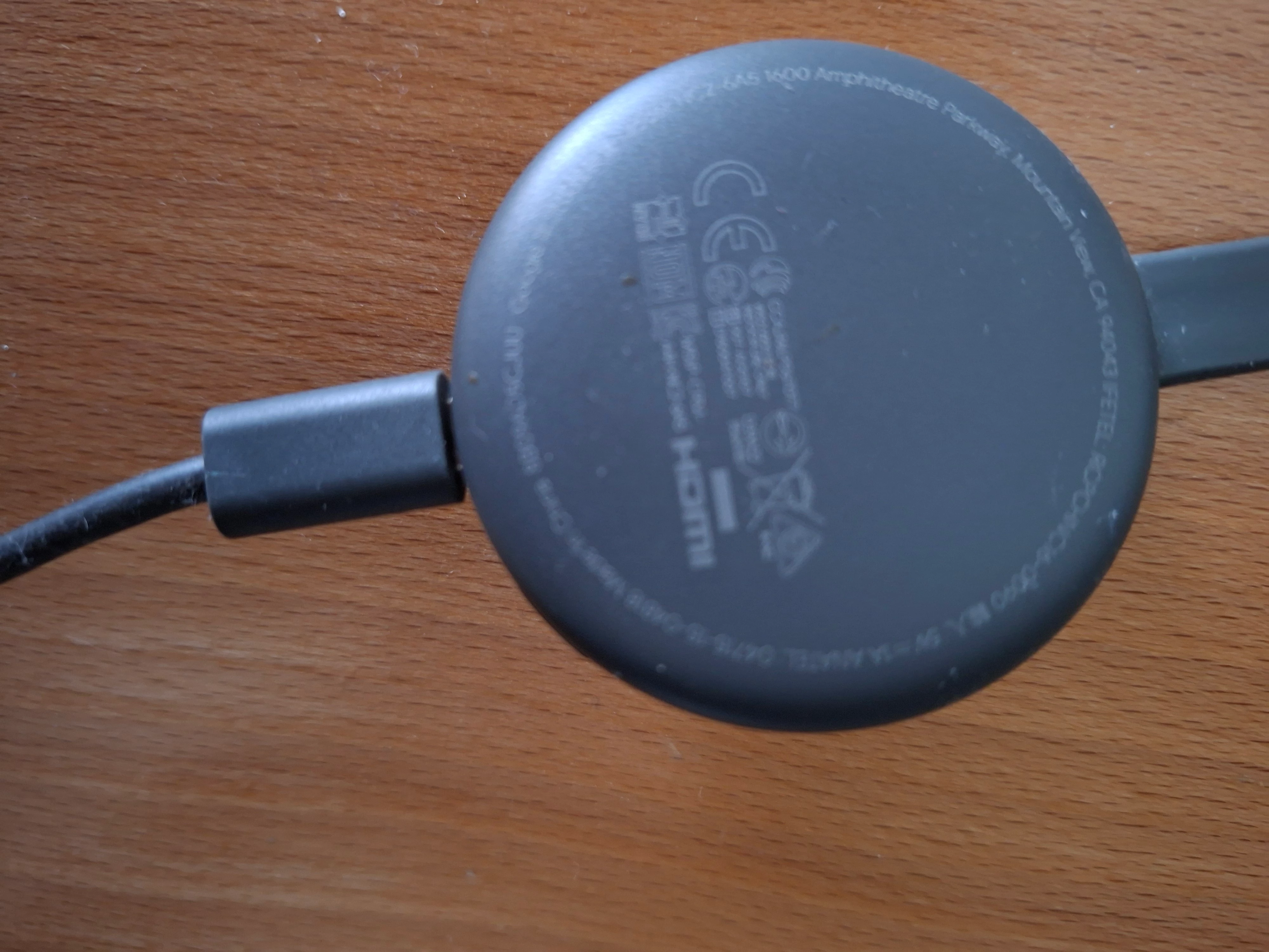

Welkom op de community ​@Mariavgla, welk type Chromecast heb je precies waarbij het niet lukt? Ik zag dat je dit origineel in een ander topic had gedeeld, maar of je hetzelfde type hebt of een ander type wordt me niet duidelijk. Kan je dat toelichten?
  • jun 12, 2025 7:34 a.m. UTC
Hi Jasper
Ik stuur foto van de chromecast.
Groetjes
  • jun 12, 2025 8:08 a.m. UTC
Hoi ​@Mariavgla
Dit is nog de oude, versie 3 in dit geval. Hiermede moet je nog casten. Er kunnen geen apps op deze geïnstalleerd.

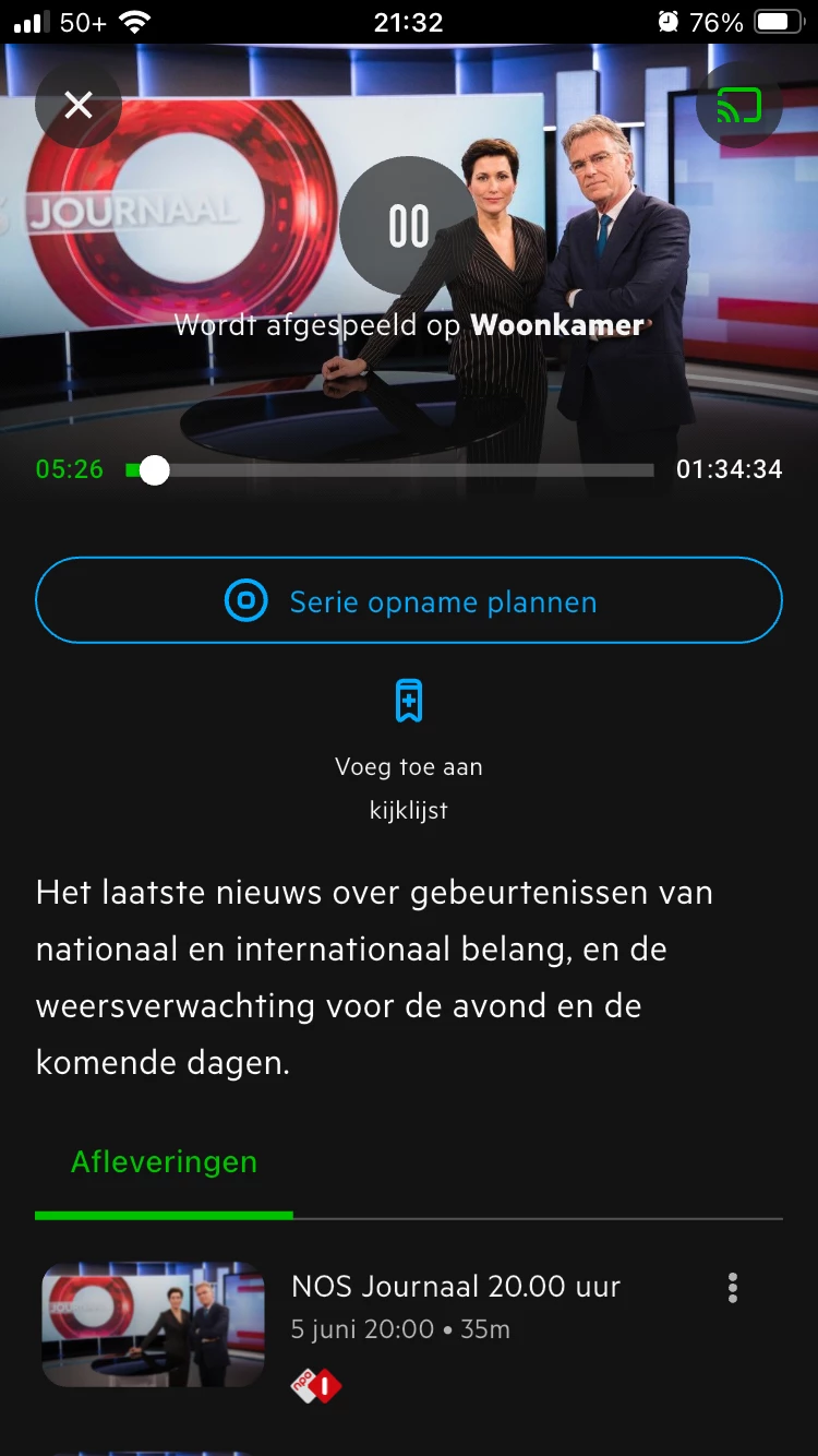

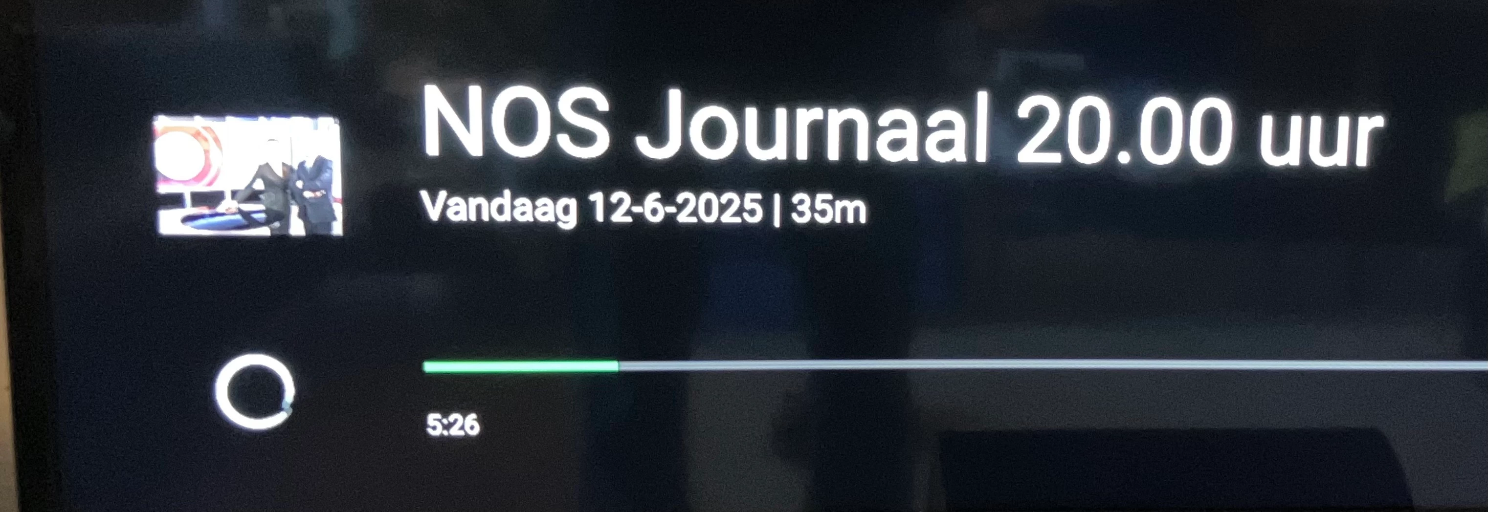

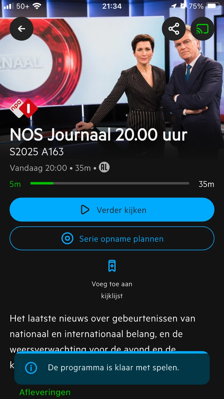

Terugkijken via de gids werkt bij mij niet icm chromecast v3, tv+ 08.70.03 (1617) en iOS 18.5 vanaf iPhone op mijn thuisnetwerk, Wifi vanaf ex-XS4ALL Fritzbox 7590 op minder dan een meter naar chromecast.
Bijv. NOS Journaal 20.00 meerdere pogingen, symptoom: draaiend pijltje op tv scherm gedurende langere tijd, lijkt geen contact te kunnen maken. Volgorde van casten aanzetten en programma starten lijkt niet uit te maken - werkt allebei niet.
Ik zie ‘m ook vaak snel stoppen met melding: “De(!) programma is klaar met spelen”.  Afgezien van de taalfout, staat het programma nog aan het begin dus die melding slaat nergens op.
(Uiteindelijk geswitcht naar NPO Start app om het journaal te kijken, die streamt wel als een zonnetje.)
Livestream lukte vanmiddag dan weer wel via dezelfde chromecast (weliswaar pas bij 2e poging…)
Dat het met die Chromecast niet altijd goed gaat is bekend, zoals al in het topic is besproken. De ontwikkelaars zijn daar mee bezig.
De tekst 'De programma’ is een bijzondere, dat klopt niet helemaal. Die geef ik door!
