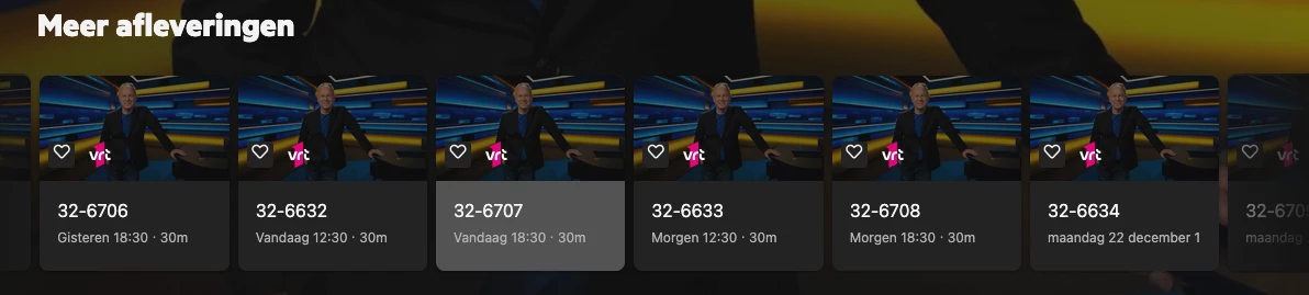

@Marcia van KPN, in de gids zie ik nog steeds de seizoenen door elkaar staan. Of eigenlijk is het dus één seizoen van een paar jaar. Wat drie weken terug nog “seizoen 28” was, is nu wel “32” geworden. Heel raar. Maar weer inclusief herhalingen van 75 afleveringen eerder.
Op zich dus iets dat de VRT raar aanlevert. Maar Ziggo weet dat wel te splitsen. Dat is vast maatwerk, maar dat is maar een aanname. 🤓
Gids op tv.kpn.com: VRT Blokken laat seizoen 32 als één seizoen zien 🤓
Gids van Ziggo: keuze uit seizoen 31 en 32

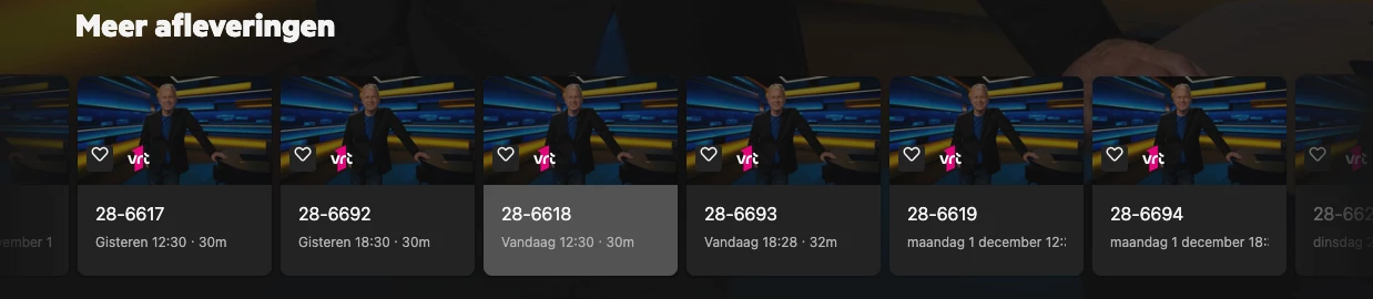

  • November 28, 2025
Blokken van vandaag 12.30 uur is seizoen 28, aflevering 6618. Blokken van gisteren 18:30 uur is seizoen 28, aflevering 6692.
Beide zijn seizoen 28, dus beide worden opgenomen in een seizoensopname. Ik denk niet dat KPN onthoudt welke opnames je eventueel al verwijderd hebt uit je opnames.

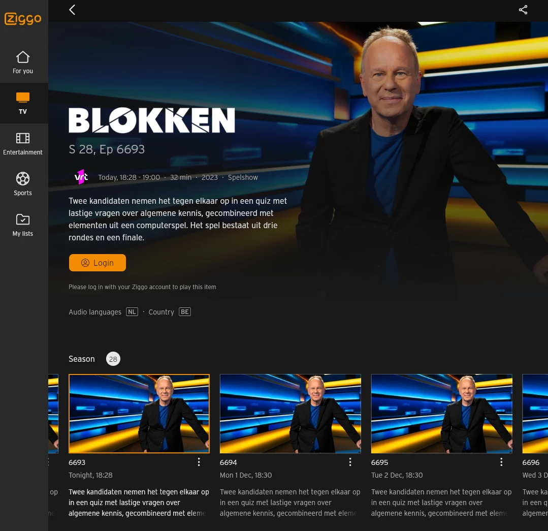

  • November 28, 2025

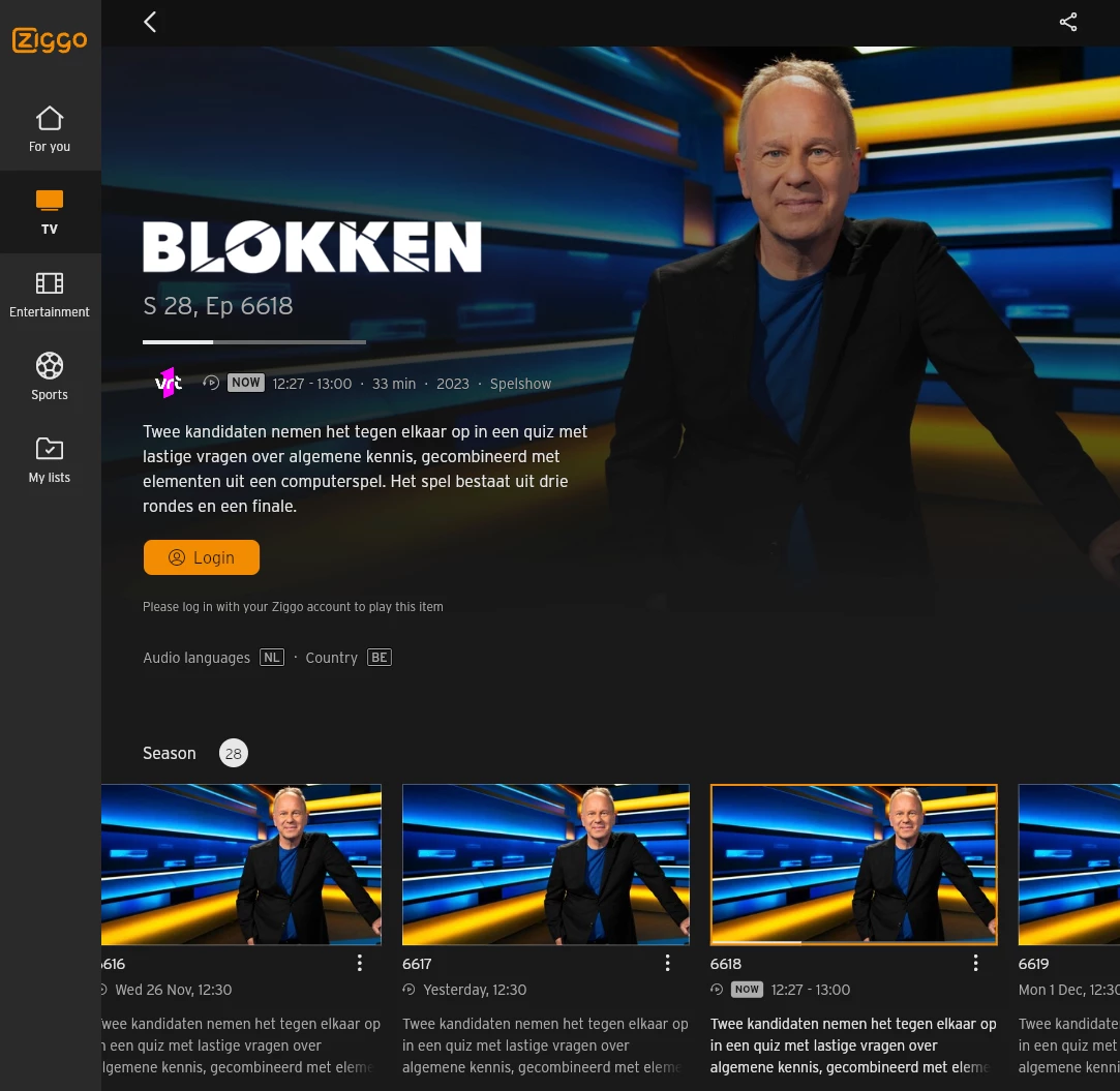

Oh, interessant: Ziggo laat ook seizoen 28 zien, maar scheidt oud en nieuw wel 🤔
Voor de herhaling in de middag:
Gids van Ziggo: herhaling Blokken rond 12:30 lijkt eigen reeks
En voor ‘s avonds:
Gids van Ziggo: nieuwe reeks Blokken is ook seizoen 28
Beide laten bij Ziggo trouwens 2023 als jaartal zien. Dus allebei herhalingen? Maar bij KPN laten beide 2025 zien.
Maar ik zie geen details die het verschil tussen KPN en Ziggo verklaren.

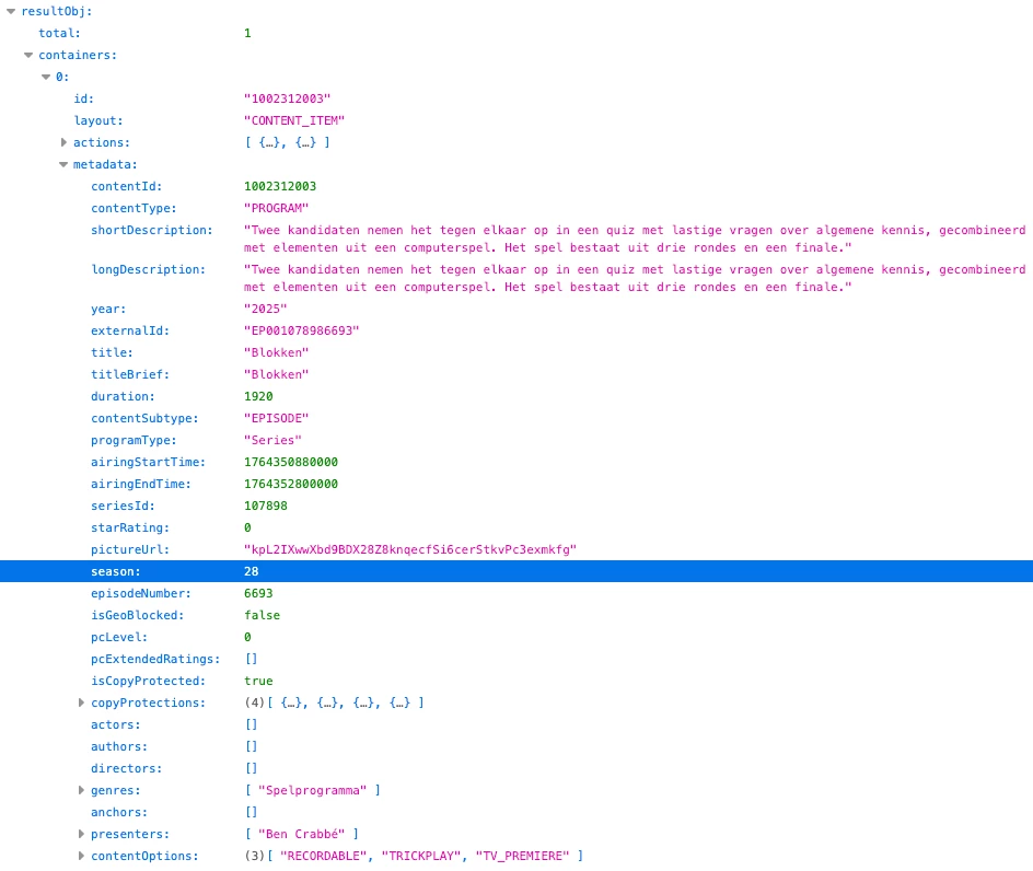

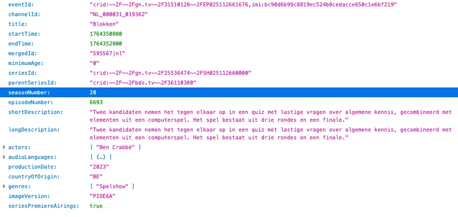

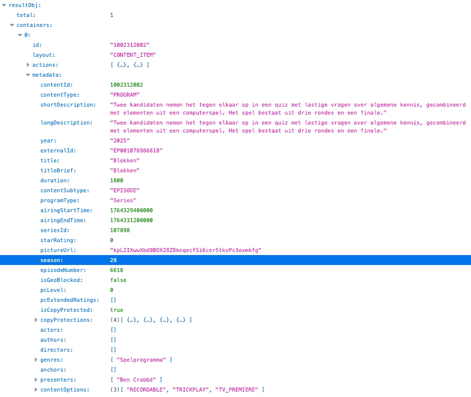

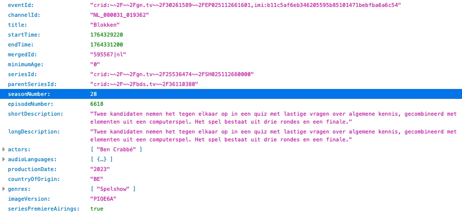

De technische details van KPN laten voor de herhaling van 12:30 uur zien:
Technische details tv.kpn.com: zelfde seizoen en ook “TV_PREMIERE” voor herhaling
En voor vanavond 18:28 uur:
Technische details tv.kpn.com: dezelfde details voor nieuwe reeks
Ziggo laat voor 12:30 uur zien:
Technische details Ziggo: geen verschil voor herhaling
En voor 18:28 uur geeft Ziggo:
Technische data Ziggo: zelfde details voor nieuwe reeks
Ofwel: ik zie niet hoe Ziggo dit wel als verschillende reeksen laat zien. Maar goed, die technische details die de browser ophaalt zijn misschien niet compleet.

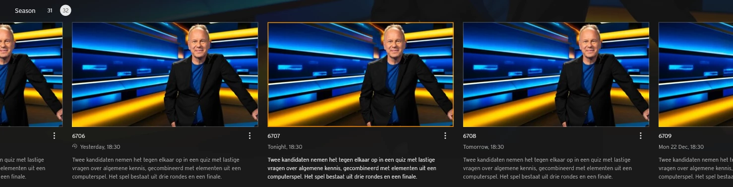

  • December 18, 2025
