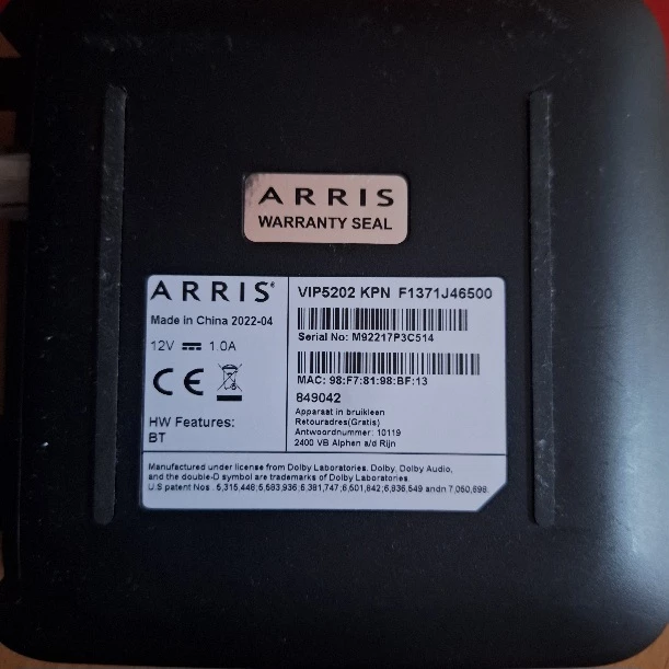

Hoi ​@RenLag, welkom bij de community! 😊Dat zijn inderdaad wel erg lange wachttijden. Net als ​@PeterG ben ik ook benieuwd welke tv-ontvangers je precies hebt.
Daarnaast ben ik benieuwd hoe beide ontvangers zijn aangesloten op het modem. Zijn ze rechtstreeks met een kabel aangesloten of (deels) draadloos?

Deze zijn rechtstreeks op de modem aangesloten.

Bedankt voor de aanvulling, ​@RenLag! Goed om te weten dat de ontvangers rechtstreeks met een kabel op het modem zijn aangesloten.
Weet je toevallig welke tv-ontvanger(s) je precies hebt? Dan kunnen we wat gerichter met je meekijken.

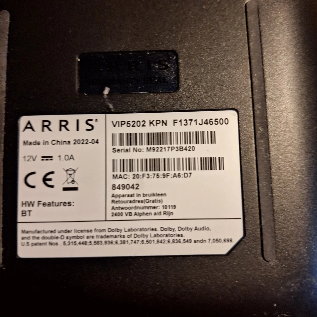

Bedankt voor de foto's, ​@RenLag! Ik zie dat het om de VIP5202 gaat. ​@PeterG geeft hierboven al een goede tip over de ECO-stand.
Je gaf in je eerste bericht ook aan dat je het modem al meerdere keren hebt gereset. Heb je de tv-ontvangers zelf ook al eens een frisse start gegeven? Daarmee bedoel ik dus niet alleen even opnieuw opstarten, maar echt de stappen voor een frisse start doorlopen. Je vindt hier in dit topic over frisse start hoe je dat doet!
Ik zou dit voor beide ontvangers even proberen en ben benieuwd of het terugkijken daarna weer sneller opstart.
