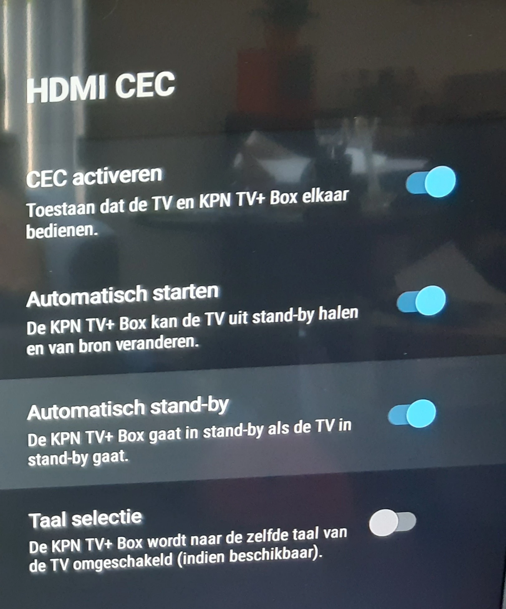

Op Sony stel je in onder  Bravia Sync instellingen
Op de TV+ DIW7022 stel je in
Dan moet het mijns inziens werken.

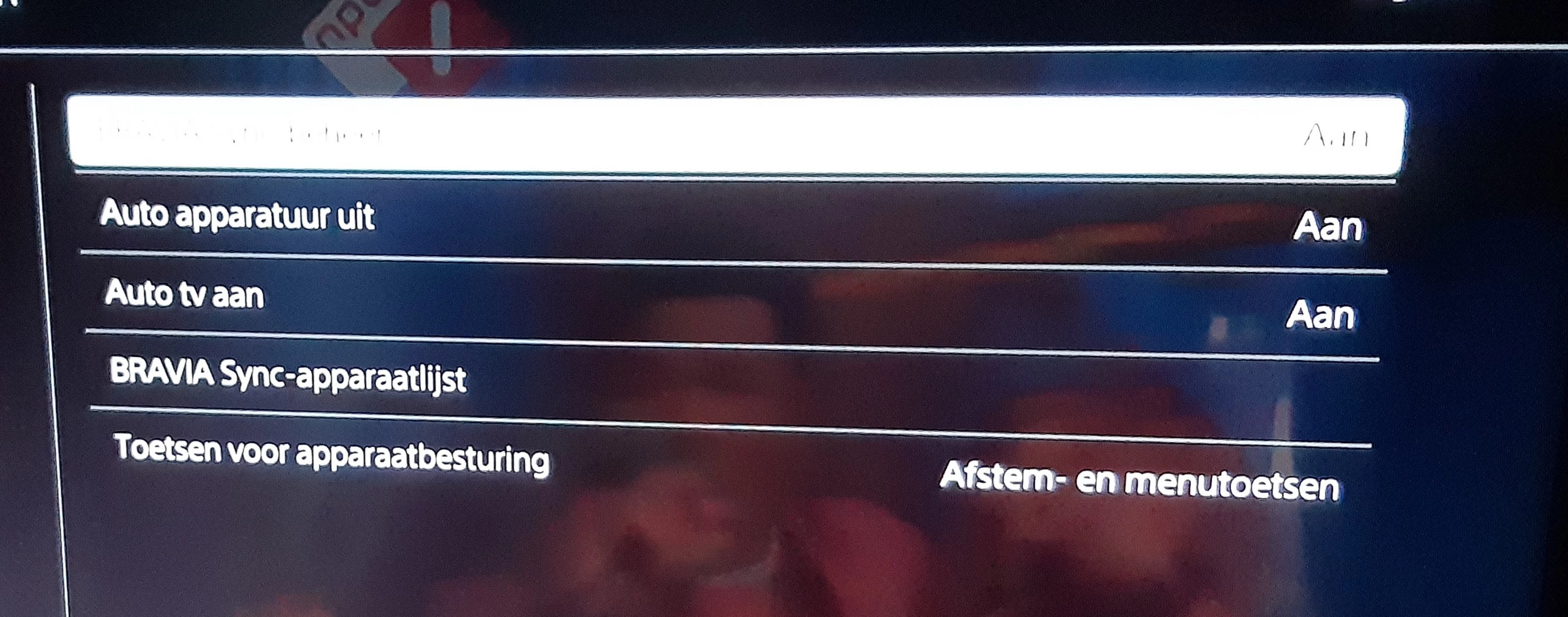

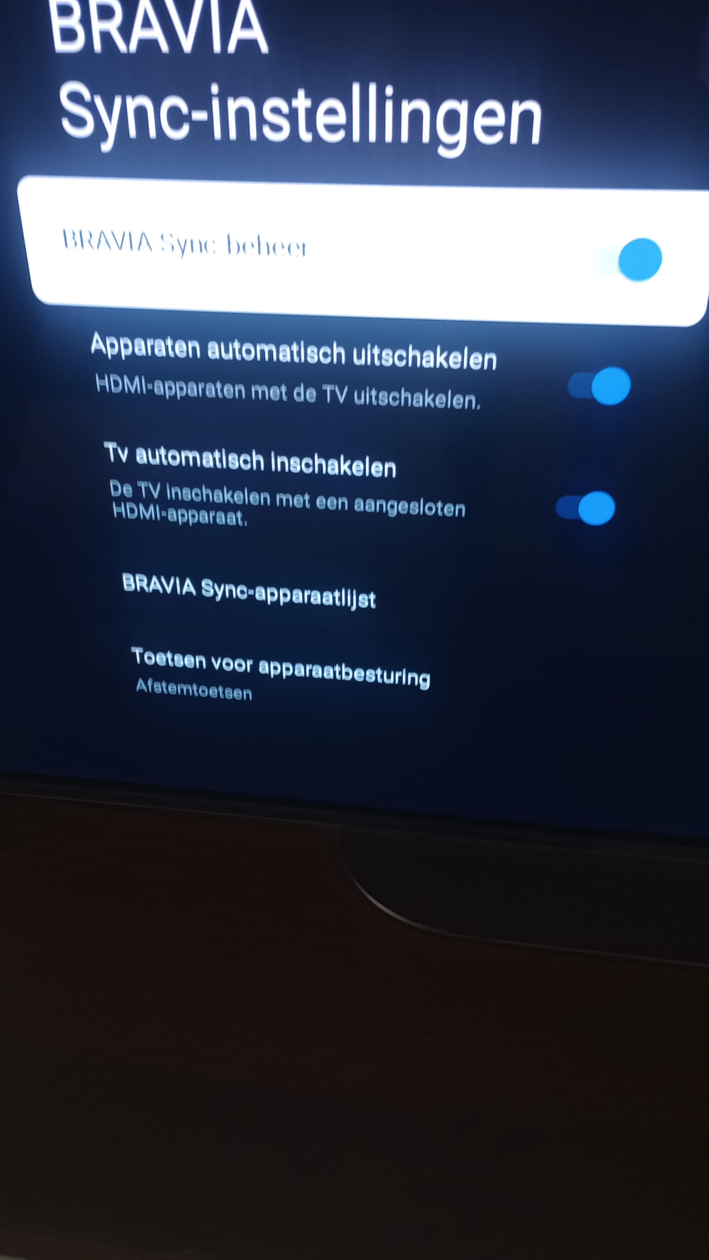

  • May 10, 2025
Onder toetsen voor apparaat besturen staat nu alleen Afstemtoetsen. Dat moet zijn afstem- en menutoetsen.
En de instellingen op de DIW7022 ???
  • May 10, 2025
KPN box zoals jij heb laten zien.
Opties zijn afstemtoesten, normaal of niet
werkt ook allemaal neit
