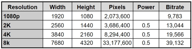

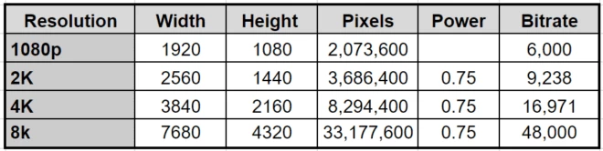

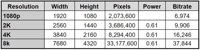

En dan? Hoeveel bandbreedte heeft 8k nodig? Volgens Netflix is voor 4k 15Mbs optimaal, volgens 'Rule power of 0,75' is voor 8k dan (4^0,75)*15=42,4 Mbs. Is 100 Mbs kleiner of groter dan 42,4?
Bandbreedte volgens Power of 0,75 H.264
Bandbreedte volgens Power of 0,50 H.265
Bandbreedte volgens Power of 0,61 AV1
​@TDN staan de cijfers bij H264 en H265 niet verkeert om?
Want bij H265 is de stream juist veel lager dan bij H264
Nee, het staat los van elkaar. Bij H.264 is bij hogere resolutie meer bandbreedte nodig om dezelfde kwaliteit aan te bieden als lagere kwaliteit. Maar deze kwaliteit van H.264, H.265 en AV1 zijn niet dezelfde bij startpunt (1080p). Bij uitgangpunt 1080p heeft 4k 4x meer pixels. dus om dezelfde kwaliteit aan te bieden bij 4k heeft men (H.265 en AV1 heeft betere compressie bij hogere resolutie, dus de power-factor ook lager) zulke waarden meer nodig H.264= 4^0.75, H.265=4^0.50, AV1=4^0,61. Bij 8k (16 keer meer dan 1080p) 16^0,75 / 16^0,50 / 16^0,61
Als je meer details wil weten, lees hier https://streaminglearningcenter.com/ffmpeg/estimating-the-bitrate-for-8k-videos.html
