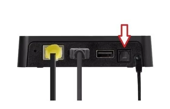

Dan ben ik blij dat de kabel nog achter de bank ligt. Nu hoop ik dat het mogelijk is om op de HDMI aansluiting van de DIW7022 box  een kastje of iets dergelijks kan kopen voorzien van een 3,5 mm vrouwtjes plug. De vorige provider had op zijn box die aansluiting.
  • April 18, 2026
Niet op hdmi.
Maar wel op de optische* audio pal naast het stroom stekkertje.
Deze omvormer, te koop via kpn webshop, heeft optische ingang en 2 uitgangen: 3,5 mm lijn uitgang en cinch ⚪ 🔴 uitgang.
*optische audio uitgang op de ontvanger
