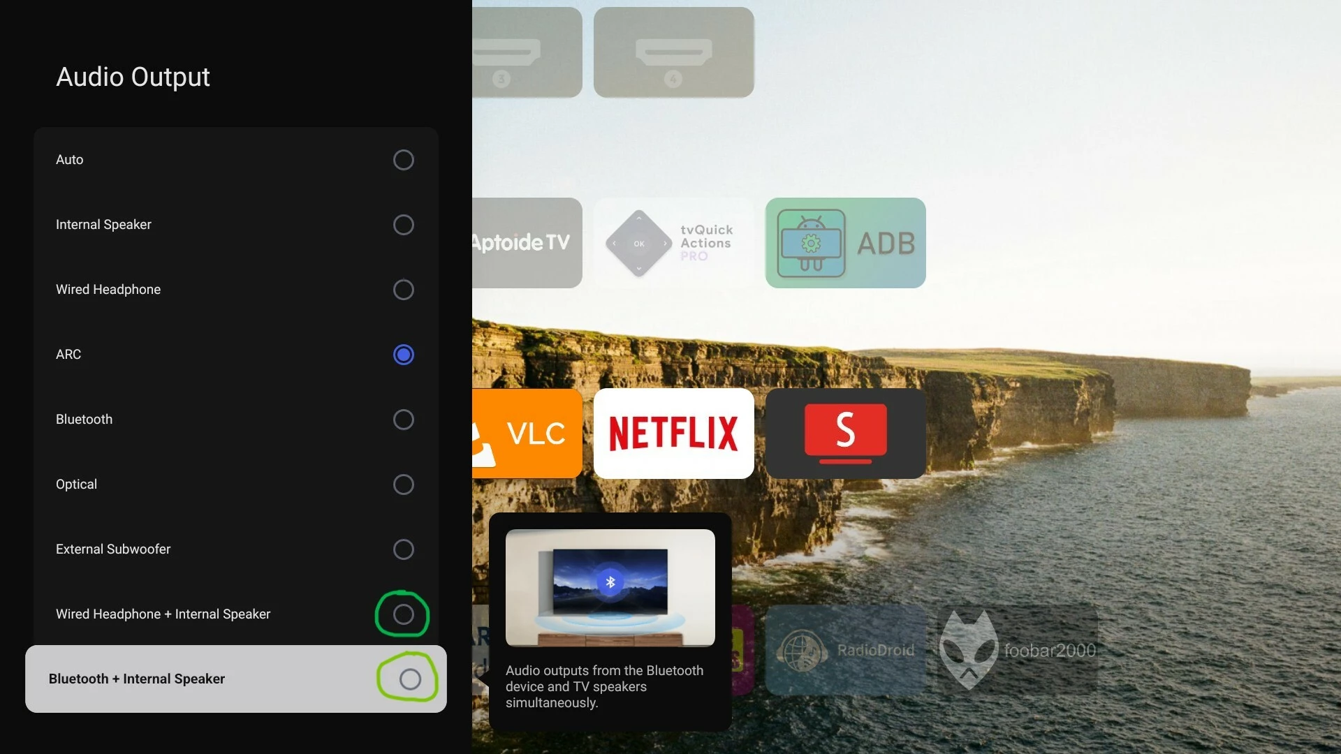

  • dec 25, 2025 12:44 p.m. UTC
Dat schijnt met oude Android TV niet anders te kunnen. Maar de TV+ Soundbox heeft een nieuwere Android dan de TV+ Box, dus wie weet?
Verschillende Android (TV) versies kunnen geluid op verschillende apparaten weergeven, ieder versie met beperking. En de ontwikkelaar moet deze ook implementeren
  • < Android 11: geluid op 2 apparaten van zelfde typen (b.v. 2 BT headsets)
  • Android 12: geluid op 2 apparaten van verschillende typen, maar niet allebei van USB (b.v. BT headsets & USB speaker)
  • Android 14: geluid  op 2 apparaten van verschillende typen, inclusief USB
Een voorbeeld is Dual Audio van Samsung telefoons of TCL TV (Google TV 12)
