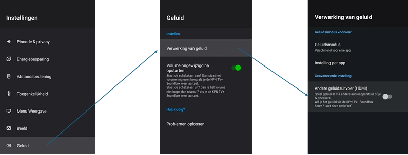

Nieuw: geluid via HDMI op een ander apparaat
Goed nieuws! Op verzoek van jullie kun je nu audio via HDMI afspelen op een ander apparaat dan de KPN TV+ Soundbox zelf. Voorheen was dit een ingewikkelde klus, maar met deze update vind je de optie makkelijk terug onder Geluidsinstellingen.

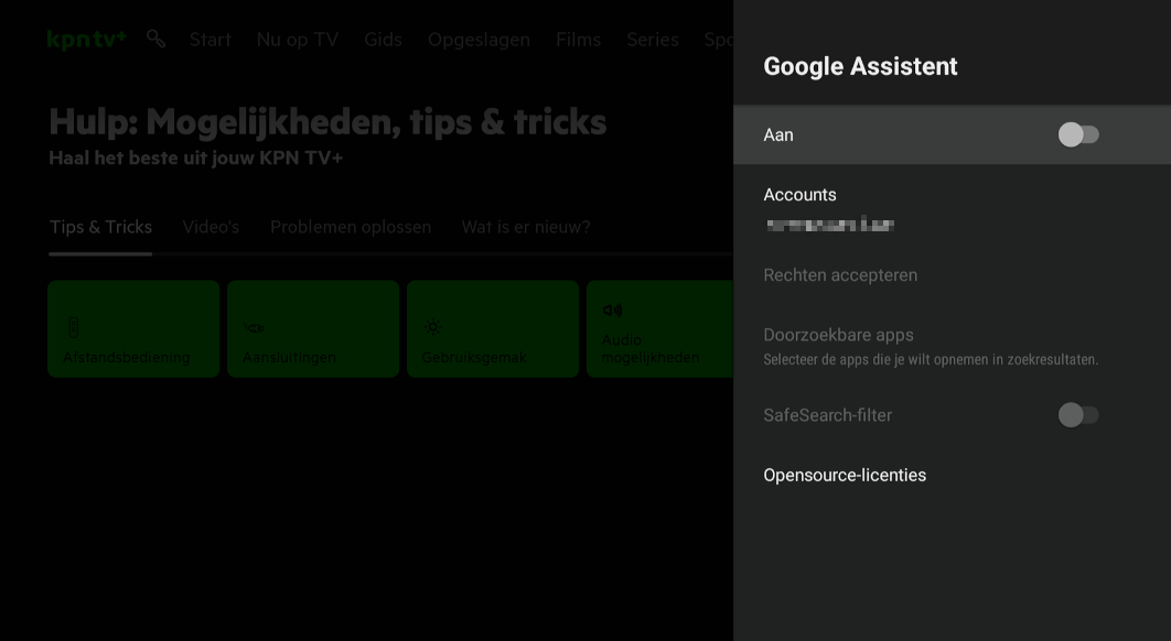

Ik kan de google assistent niet inschakelen.
De medewerkster van kpn had hem zelf uit gezet en wilde weer activeren maar lukte ook niet meer. Kan dit door deze update komen?

Sanne van KPN
Wat gebeurt er als je de Google assistent in probeert te schakelen ​@steffen1? Krijg je een foutmelding te zien of gebeurt er niks?
Wat de afstandsbediening betreft, wat als je deze een fabrieksreset geeft? Merk je daarna hetzelfde?

  • jul 20, 2025 8:25 a.m. UTC
Foutmelding heel kort nauwelijks leesbaar.
Strekking is probeer het later opnieuw.
Ps het is alleen bij de kpn soundbox. De tv+ boxen durf ik niet uit aan te zetten. Die werken nog de medewerkster die ik sprak werkte thuis en kon het simuleren met utikomst dat het dan ook niet meer lukt. Net nog geprobeerd en het blijft hetzelfde

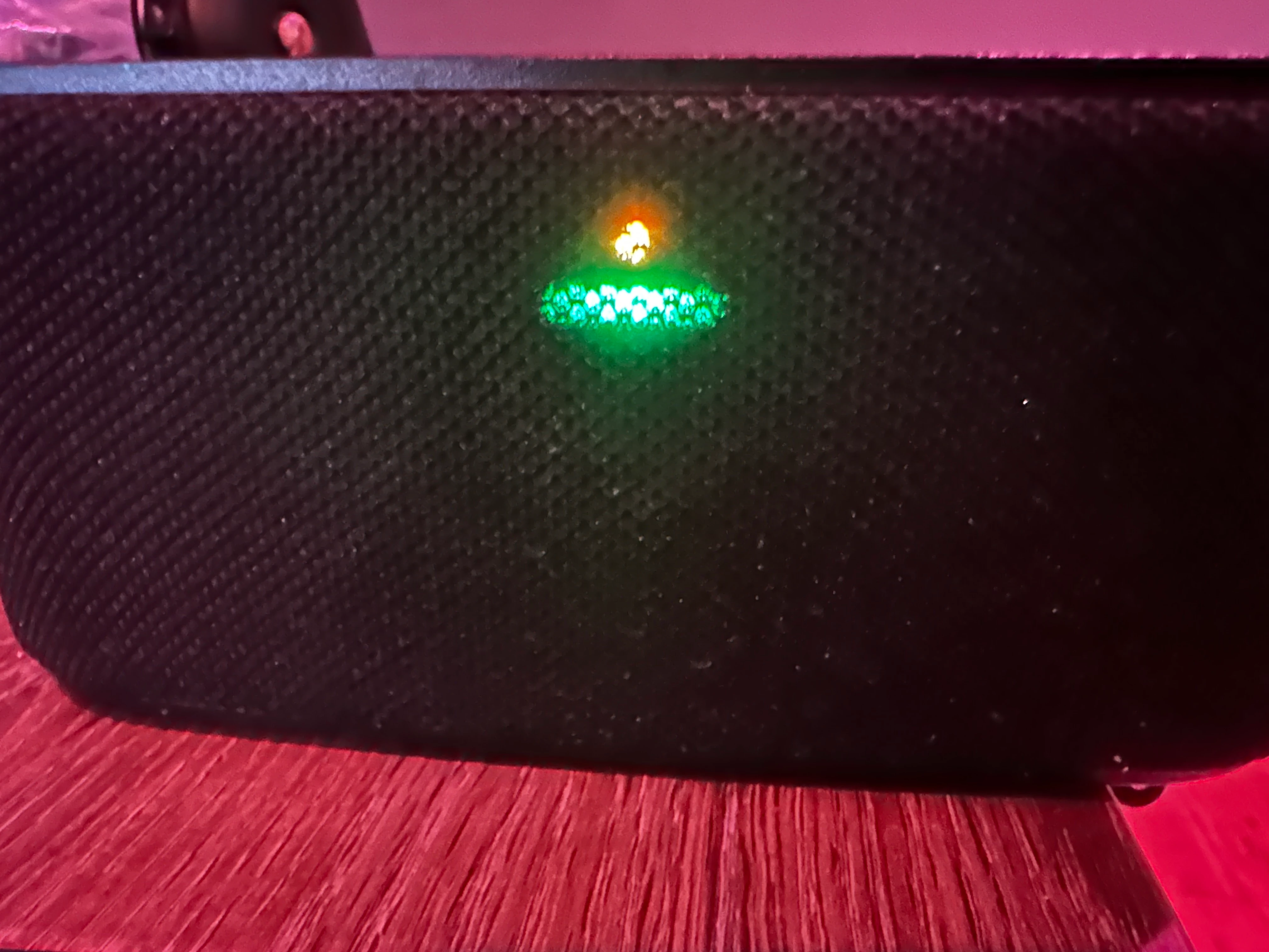

Ik had toevallig voor dit topic de Soundbox even gereset naar fabrieksinstellingen. Ik kreeg bij het updaten eerst foutcode KBX-SOTA-E101. De box probeerde het meteen nog een keer, en na 2 minuten (denk ik) ging het wel goed.
Super toevallig dat ik dit nu lees, want dit viel mij ook op. Na fabrieksinstellingen kwam helemaal niet meer de vraag of ik de assistent wou inschakelen of niet. Hij vroeg als laatste of ik bepaalde apps meteen (weer) wou installeren.
Meteen valt op dat daarna het gele lampje boven de groene/rode blijft branden.
Toen ging ik naar Instellingen > Apparaat > Google Assistent en wou ik ‘m handmatig inschakelen en zie ik inderdaad ook heel kort foutmelding. Hier GIF:
De eerste keer heb ik dat gele LED lampje weg kunnen krijgen, ondanks bovenstaande foutmelding. Hij is nu van het stroom en krijg het nu niet meer weg. Kan dat dus niet reproduceren.
Het is dus reproduceerbaar begrijp ik ​@ikheetjeff Met die informatie kan het tv-team dan ook weer verder.
​@Jeroen van KPN Ja, de problemen met Google Assistent zijn reproduceerbaar. Ik heb het een paar keer gereset en ook een keer niet meteen ingelogd met Google account. Dan krijg je tijdens setup wel de vraag of je Assistent wilt gebruiken. Dit werkt dan wel. Log je dan alsnog in, dan werkt het niet meer. Dat lijkt dus iets te crashen.
Ook 1x dat Play Store helemaal niks meer liet installeren. Kreeg allemaal foutmeldingen en de box wordt heel warm en lijkt slomer te werken.
En het LED lampje gaat heel kort uit als je via Instellingen > Apparaat > apparaatvoorkeuren > microfoon > Google > gedwongen stoppen klikt.

  • jul 28, 2025 10:12 a.m. UTC
Nog even een check: Werkt de Google Assistent weer voor jullie ​@steffen1 en ​@ikheetjeff? Of kunnen jullie 'm weer inschakelen?
ikheetjeff
  • jul 28, 2025 10:28 a.m. UTC
Yes! Werkt weer. Bij eerste keer op assistent knop drukken kreeg ik pop-up om voorwaarden te accepteren en sinds dien werkt het weer! Dank voor het doorzetten en het dev team voor het oplossen.
