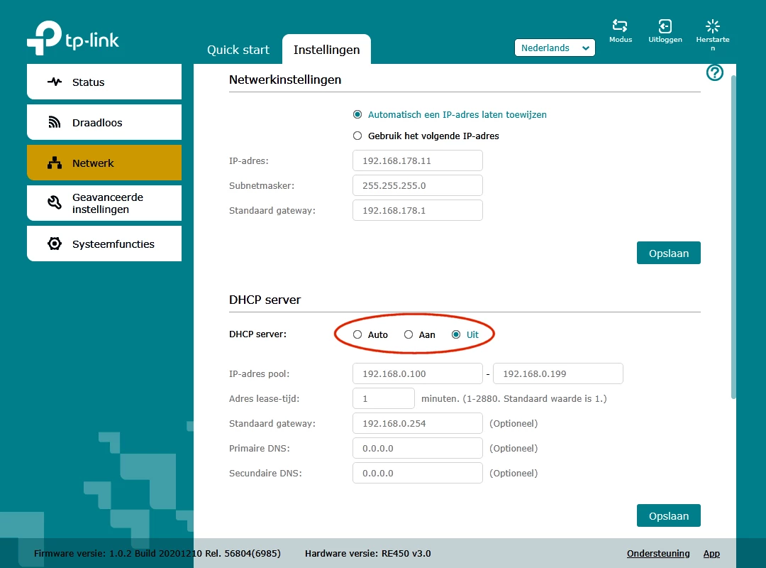

En nog een dringend advies voor alle TP-Link/Deco apparaten die in AP mode werken en een zogenaamde  "smart DHCP" functie hebben.
Zet deze functie uit in AP mode!
Zie links:
Deco M9 Plus in AP mode taking over DHCP server and assigning IPs in own subnet
TP-Link Community: Conflicting DHCP when Deco in AP mode?
TP-Link Community: Smart DHCP on/off option under Access Point mode
Zet dit dus altijd uit in AP mode!
Doman bedankt voor de info, heb de smart DHCP functie uitgeschakelt in AP Mode.
Nou ben zeer benieuwd,🤞
