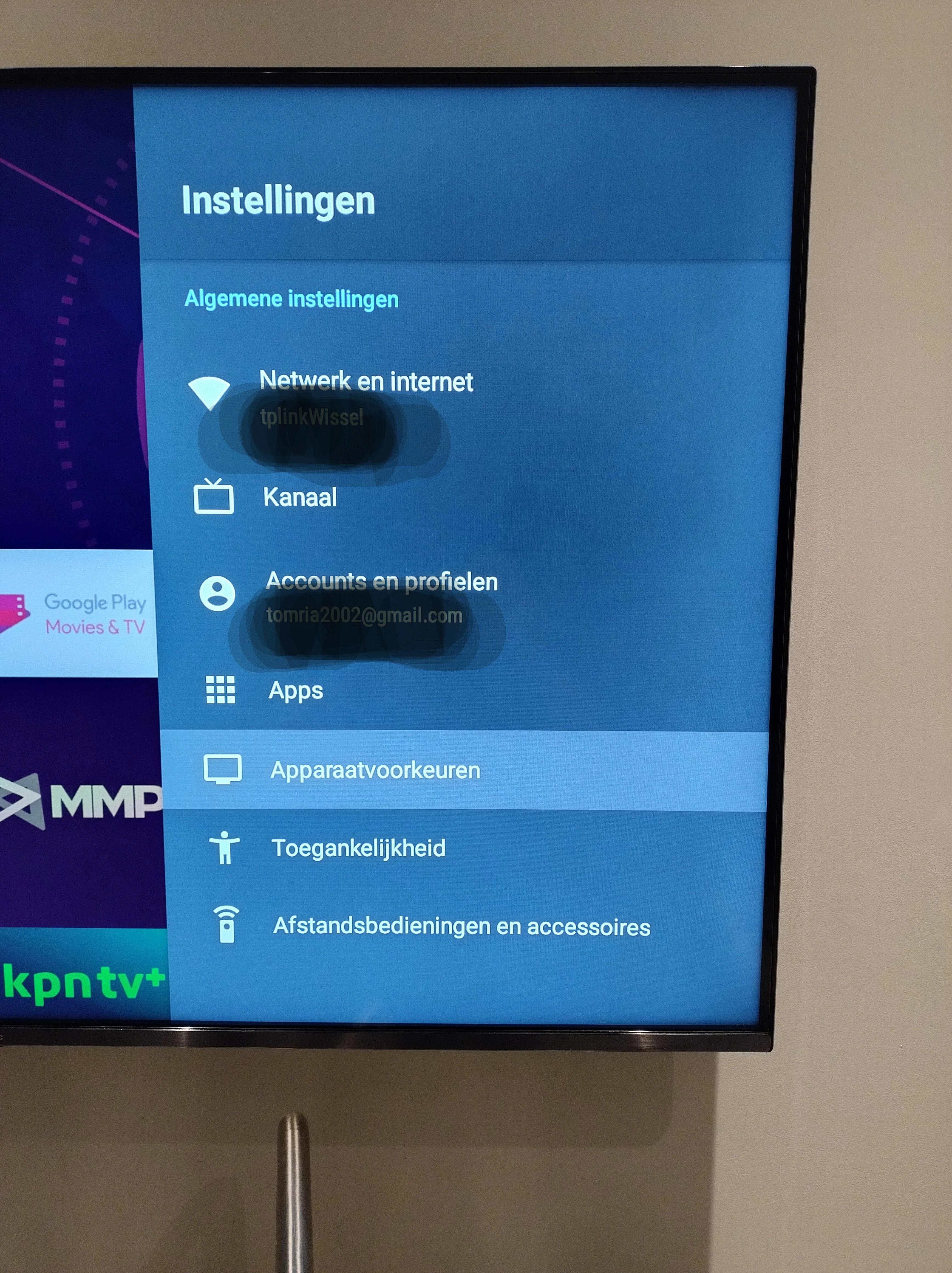

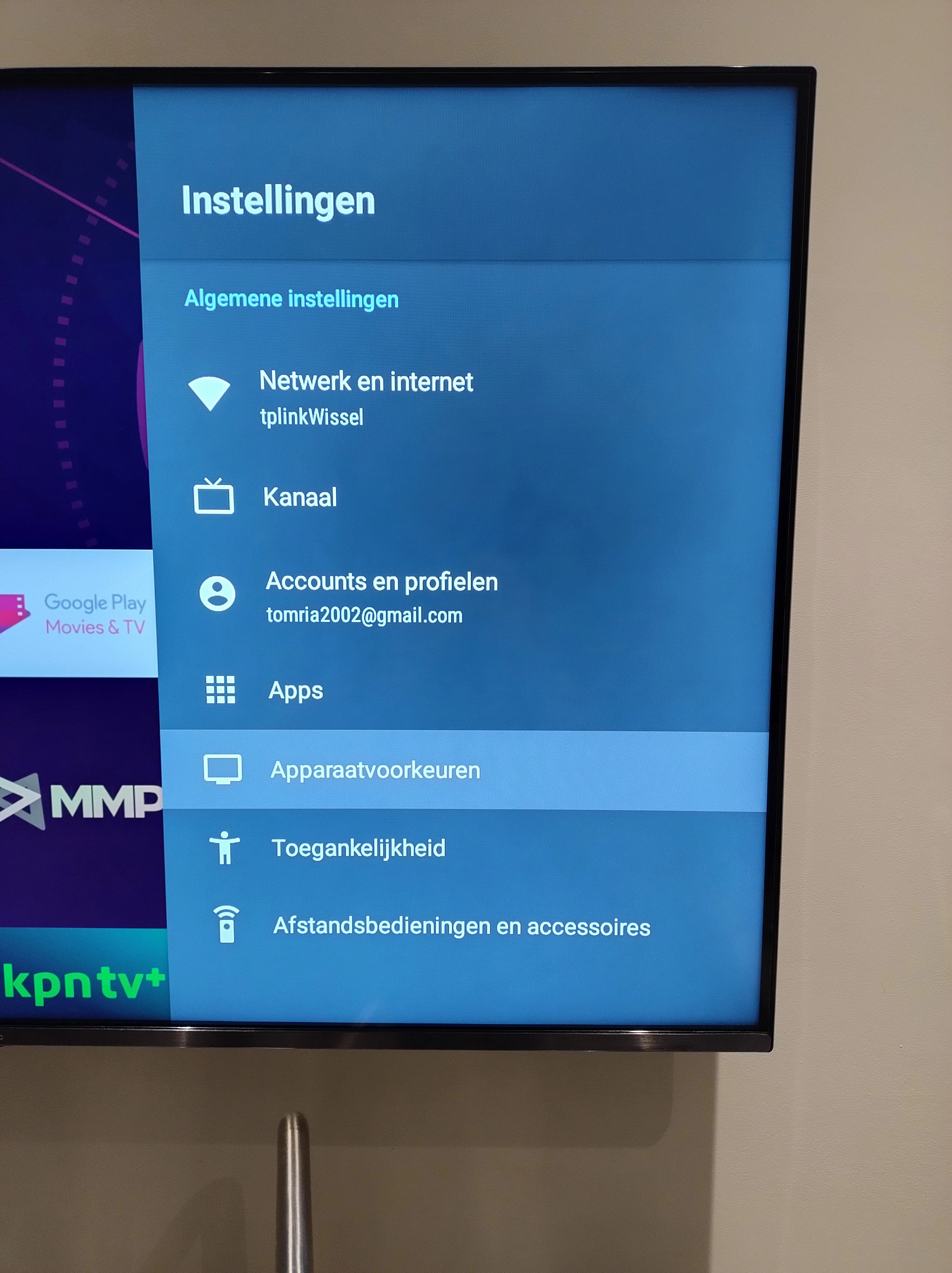

Ik heb het net besproken ​@Tom15, de ontwikkelaars zijn benieuwd wat er gebeurt als je de instelling Multimedia tunneling aanpast. Deze kan je vinden onder Instellingen en Apparaat instellingen. Als die nu aanstaat kan je 'm uitzetten of andersom. Dat kan een verbetering geven bij het zwarte scherm.
  • September 16, 2026
Die instelling staat er bij mijn TV niet in , apparaat instellingen trouwens ook niet
