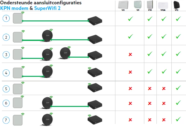

Zie ook dit schema van KPN.
Groene lijn is UTP kabel.
Als je de Experiabox 10 hebt, dan adviseer ik om ook de Super Wifi 2 van KPN te kopen of te huren, omdat je anders problemen kan hebben met de KPN tv ontvanger.
Schema is gemaakt voor de Sagemcom DIW7022 (KPN tv+ box)
Met de “oudere KPN tv ontvanger” kan je optie 3 kiezen.

Als je één "super"WiFi 2 zou aanschaffen en die via wifi koppelt aan de V12 en bij de televisie in de woonkamer zet dan kan je daar die 5202 op aansluiten.
Je sluit de televisie dan dus aan zoals getoond bij optie 6 in het plaatje dat eerder door ​@joop2011 gedeeld is.
Ok, en ik zie op de foto 2 LAN poorten. Dus die van de slaapkamer kan er ook bij op met een kabeltje door de muur leggen.
