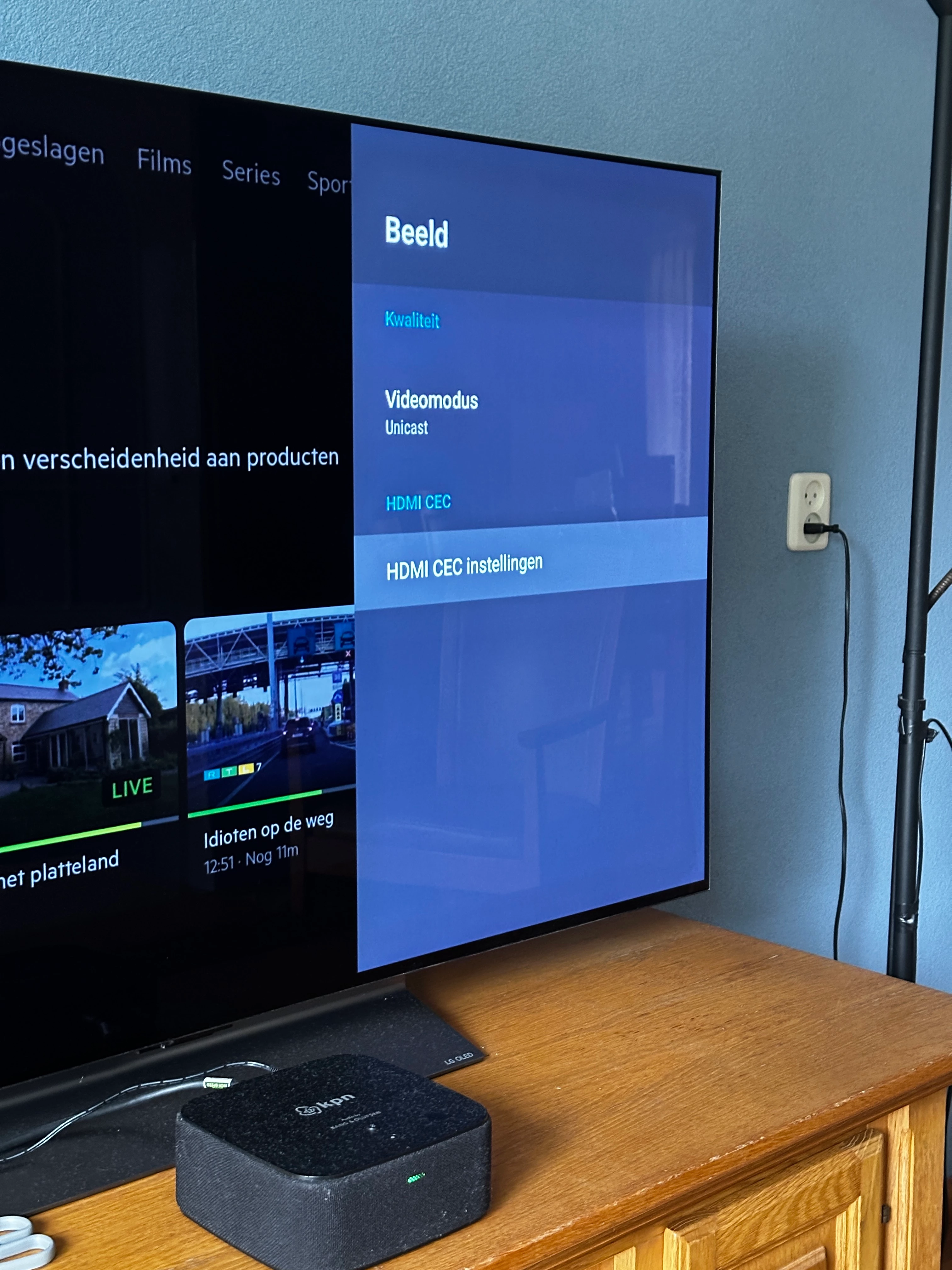

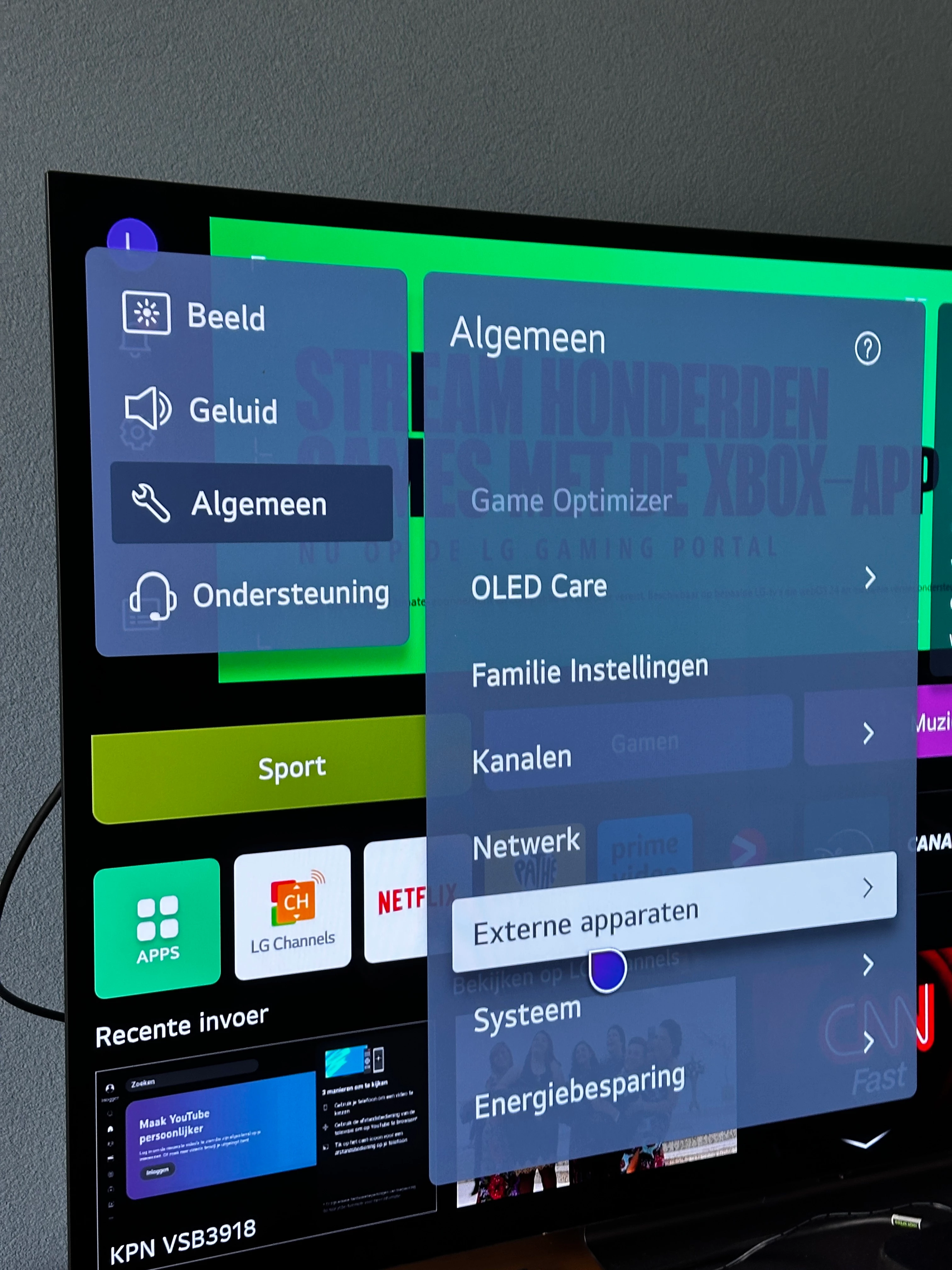

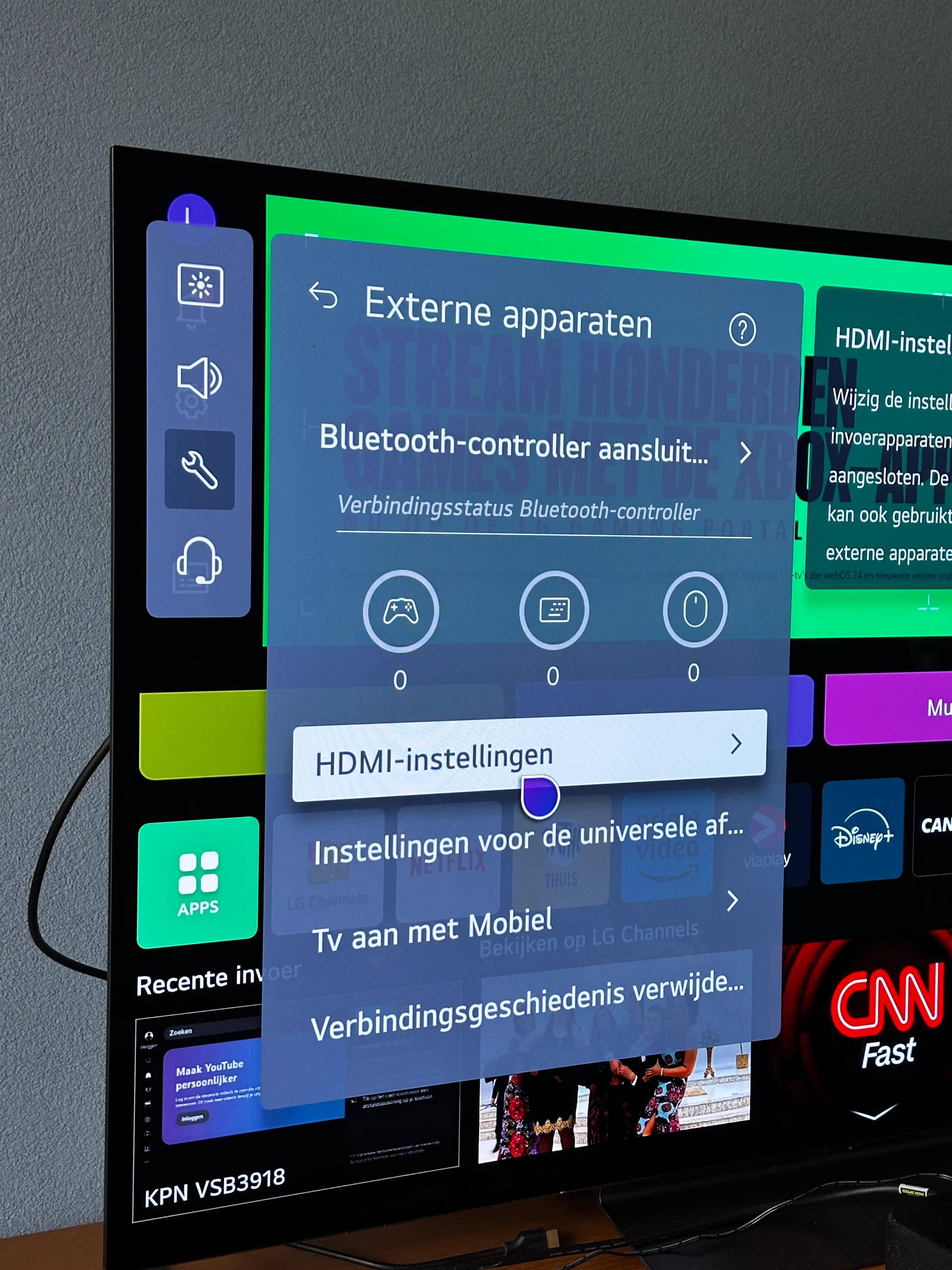

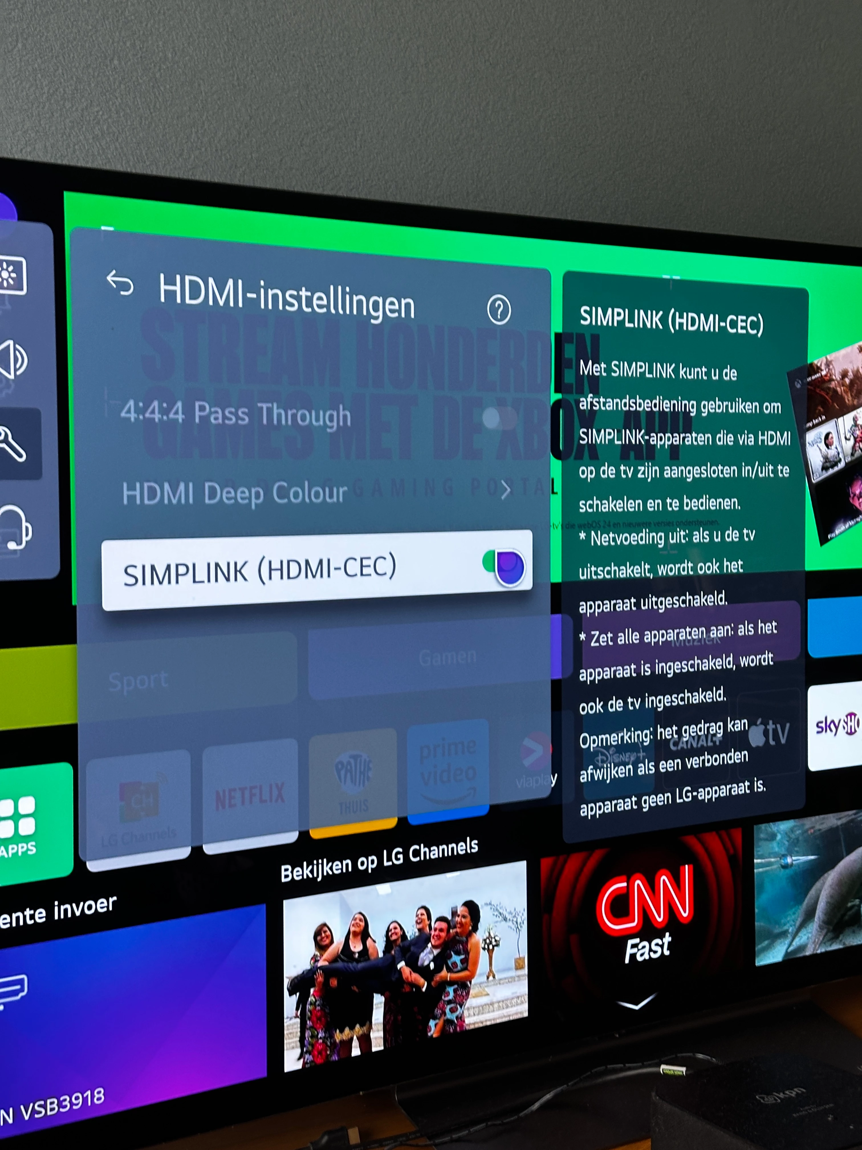

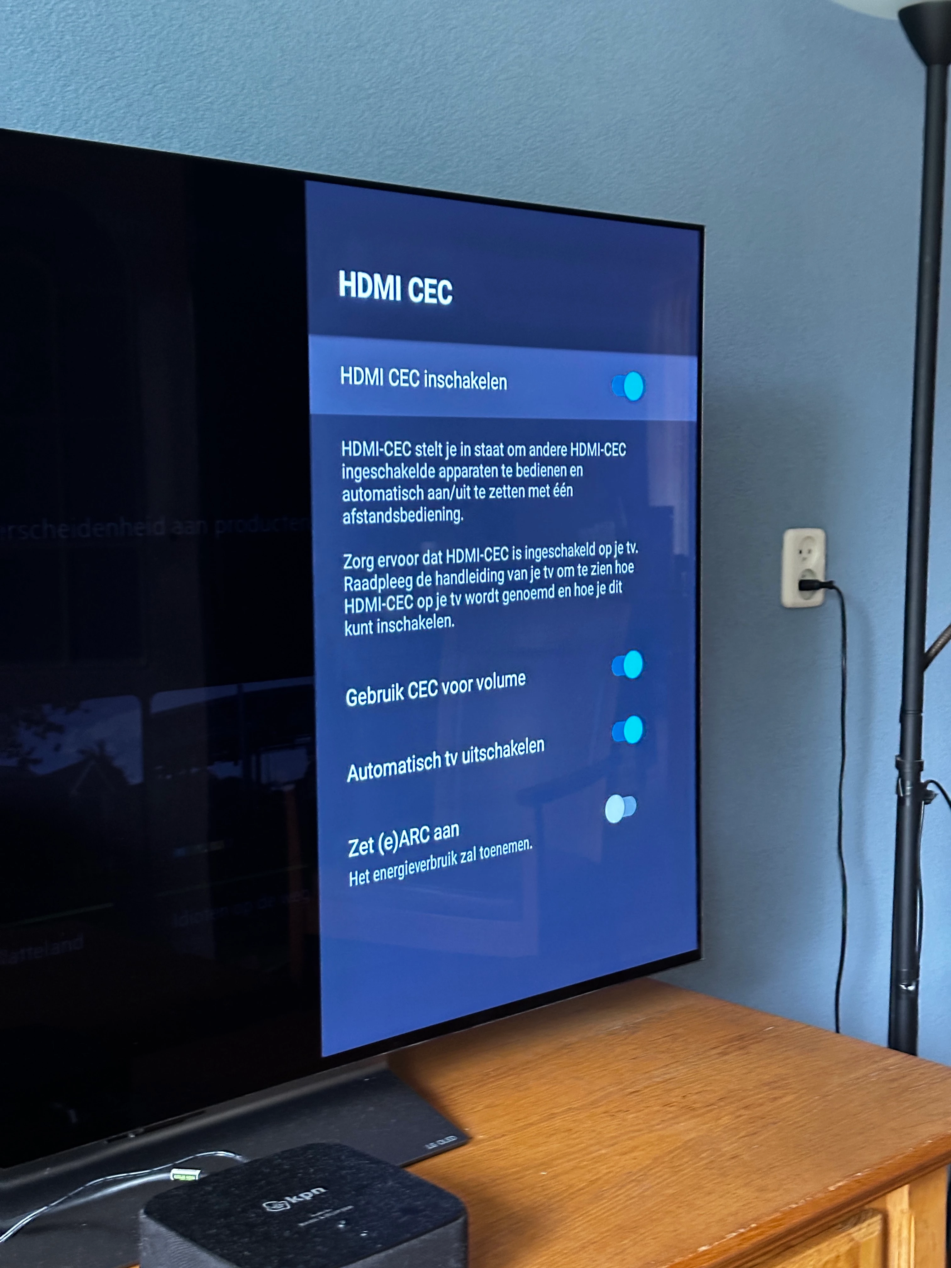

@SyraW Ik ben toch nog even op onderzoek gegaan. Wij hebben blijkbaar ook een LG Magic Remote. Met HDMI CEC aan kan ik deze afstandbediening gebruiken in het KPN kastje. Werkt prima, al werkt niet alles zoals de cijfertoetsen.
HDMI CEC moet je in de instellingen van LG ook aanzetten; Instellingen > Algemeen > Externe apparaten > HDMI-instellingen > SIMPLINK (HDMI-CEC)
Vervolgens moet je ook in de KPN TV+ (Sound)Box HDMI CEC aanzetten. Dus in de tv+ omgeving naar instellingen > Beeld > HDMI CEC instellingen > “HDMI CEC inschakelen” aanvinken.
Wanneer ik de TV uit druk, gaat het KPN boxje ook uit. Doe ik de TV aan, gaat de box niet aan. Als ik met mijn afstandbediening muis over de HDMI Input ga, start ie wel. Of als ik er meteen op klik.
Hopelijk kom je hiermee verder op weg! Ondanks dat dit best oke werkt, gebruiken wij de witte afstandbediening vooral.

HDMI CEC = apparaten kunnen onderling elkaar bedienen
Zowel je LG als de DIW7022 ondersteunen dat. Het moet dus kunnen werken. ​@SyraW
LG noemt HDMI CEC : SimpLinc
