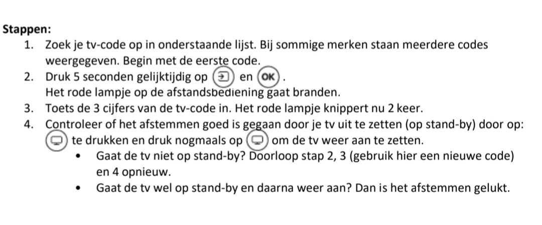

Lukt dat wel als je de stappen in deze PDF volgt?

Je moet de afstandsbediening van de Sagemcom DIW7022 (KPN tv+ box) programmeren dat hij het geluid van de Philips tv regelt (en aan/uit).
Je kan ook CEC in de Philips tv en de DIW7022 aanzetten.
Als je dan de DIW7022 aanzet, gaat automatisch de tv aan en op het juiste HDMI kanaal.
De Ab koppelen van de DIW7022 met de Philips tv.

Uiteraard dien je de afstandsbediening nog in te stellen voor je tv. Volg de instructies op het scherm onder instellingen (tandwiel) dan afstandsbediening.
Handmatig instellen meestal code 326 voor Philips.
