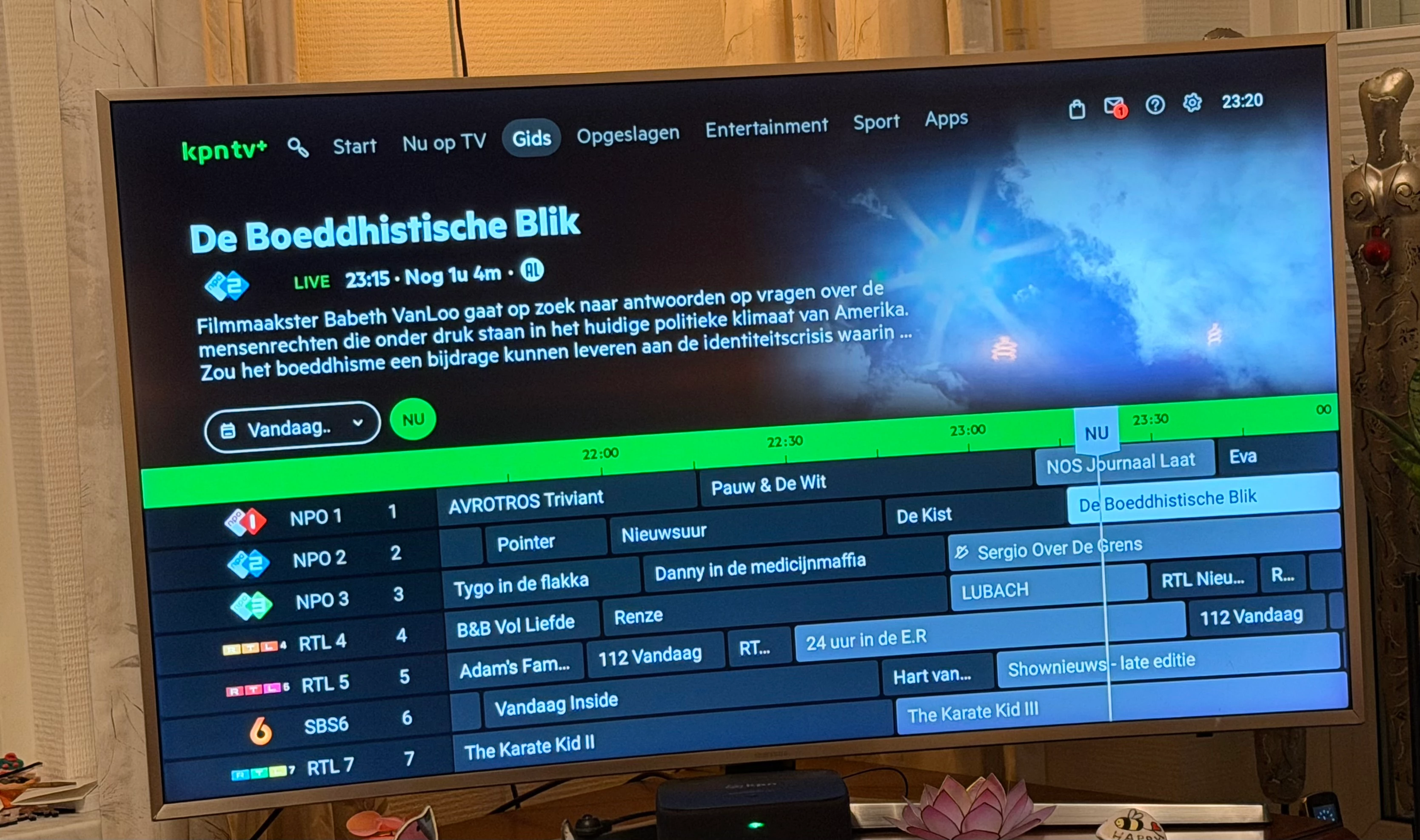

Sinds vandaag is in een keer het menu van de kpn soundbox heel erg klein en niet te lezen. Ik heb het modem en de soundbox gereset maar niets helpt. Ik wil de oude grote van het menu weer terugĀ

Hier hetzelfde probleem. Het menu gedeelte is gehalveerd.Ā

Goed dat je er een schermafbeelding van gemaakt hebt. Heel duidelijk wat het probleem is zo. Ik hoop dat er snel een oplossing komt.Ā

Die foto geeft me inderdaad een beter beeld van wat er speelt. Is dat bij de tv gids zoals bij die foto, of kan het ook bij andere menu's voorkomen?
Is er ook een bepaald moment waarop zich dat voordoet, bijvoorbeeld als je vanuit het kijken naar de gids gaat, als je de Soundbox net opstart of iets anders?
Hoe meer jullie daarover kunnen beschrijven hoe beter, dat kunnen we het zo compleet mogelijk naar de ontwikkelaars sturen.

Bij mij is het altijd tijdens het normaal kijken van tv en als ik dan op de gids druk dan krijg ik dit beeld zoals hierboven te zien.
Wat misschien ook van belang kan zijn, de tijdbalk laat maar 2 uur aan programma's zien.
​@JanHilgersĀ speelt het niet als je vanuit het startscherm naar de gids gaat? Alleen als je vanuit het tv kijken naar de gids kijkt? Dat is een specifieke handeling, als het alleen daarbij optreedt kunnen we dat gericht doorgeven.
​Wat misschien ook van belang kan zijn, de tijdbalk laat maar 2 uur aan programma's zien.
Op het screenshot zie ik dat ook inderdaad. Als je vanuit het startscherm gaat, over hoeveel tijd gaat die balk dan? Als het dan opeens in- of uitgezoomed is zou dat mogelijk mee kunnen spelen inderdaad!

Vanuit het startscherm naar gids, geeft exact hetzelfde resultaat.Ā

Het maakt niet uit hoe ik naar de gids ga, het veranderd niet. Via elke manier krijg ik dezelfde lay-out.Ā
