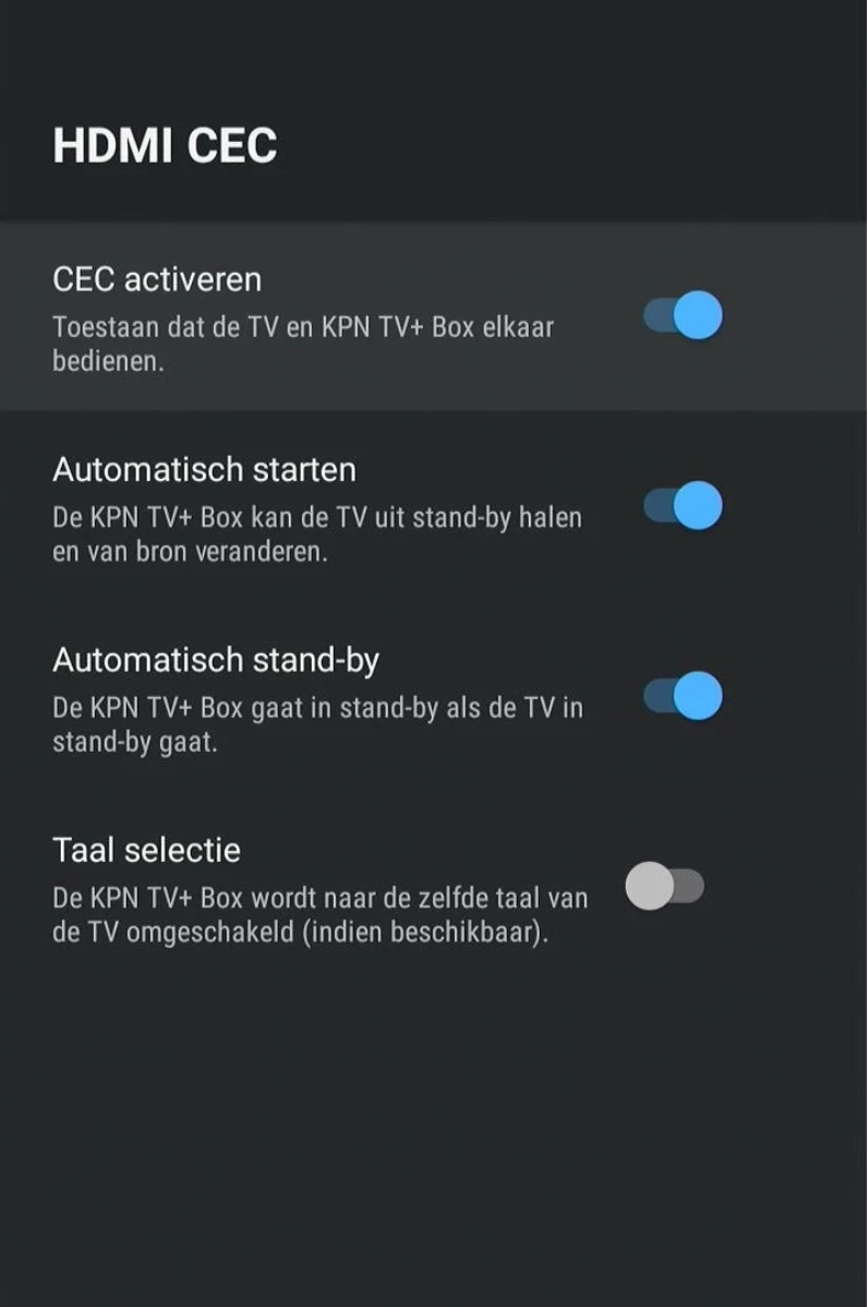

  • sep 28, 2025 10:24 a.m. UTC
als ik voor het AANzetten de ‘KPN’ knop gebruik, dan gaat wel de Box aan maar niet de tv. Deze ‘KPN’ knop kan ik wel gebruiken voor het UITzetten, dan gaan wel de tv en de Box samen uit.
Welke HDMI-opties heb je dan aanstaan in de TV+ Box, verstopt in de beeldinstellingen?
Dag ​@Arjan van B. De HDMI-opties staan aan zoals in de link beschreven (zie afbeelding).

Samenvattend: als ik de tv aanzet met de TV knop (linksboven) van de KPN AB, dan gaat de DIW7022 wel uit standby / aan (lampje wordt groen), maar gaat vervolgens na ong. 20 seconden weer in standby (lampje weer rood).
Dit is een bug in Eco-stand. Als je de ontvanger op snelle start instel, vertoont de DIW7022 dit gedrag niet.
