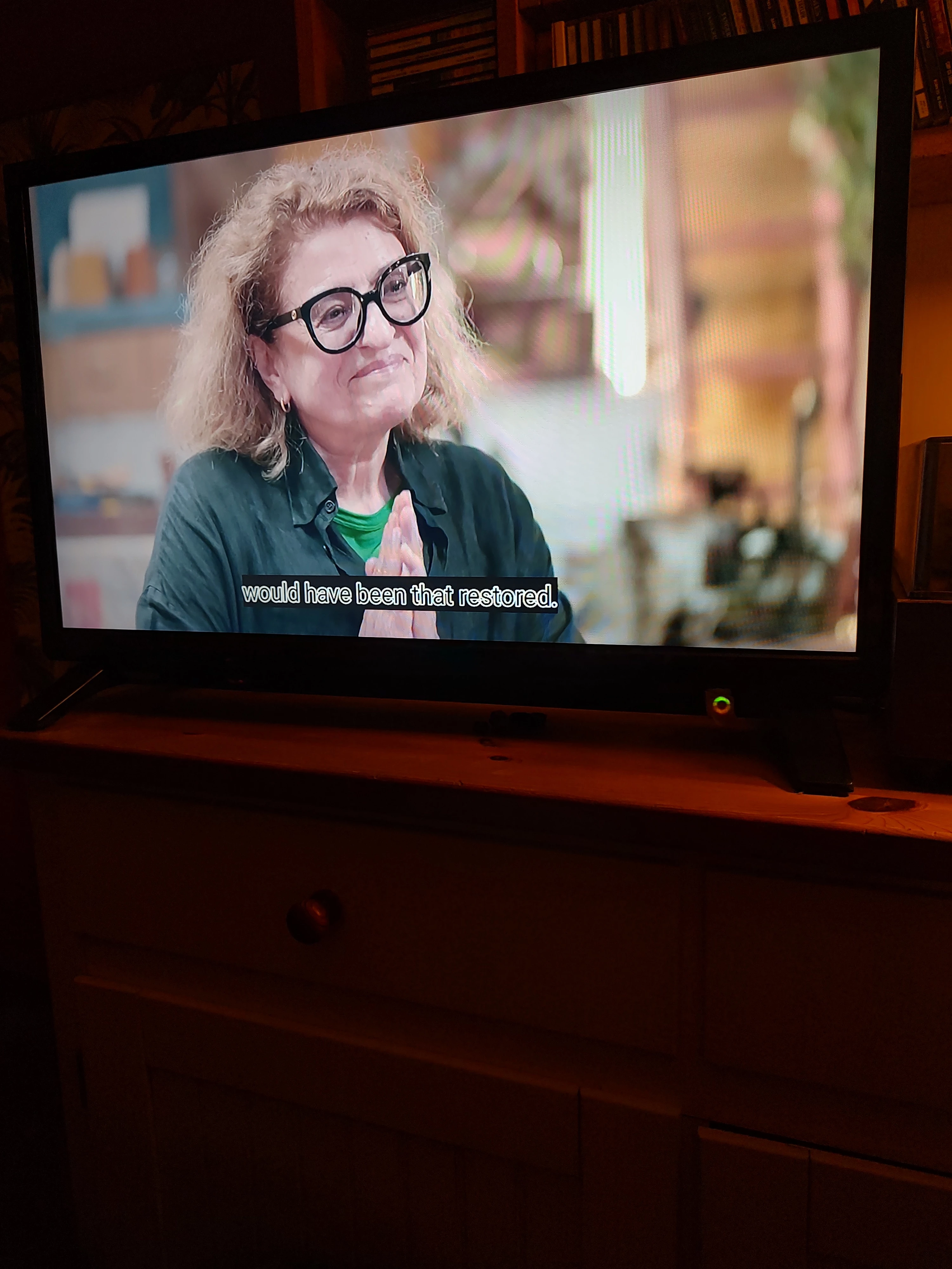

Kan ik de ondertiteling echt niet zo instellen dat deze niet meer verandert van uiterlijk bij bijvoorbeeld dialogen? De outline-variant is slecht leesbaar en bovendien is het wisselen van lettertype erg inconsistent (raakt de kluts kwijt) en daardoor volstrekt nutteloos. Dat "geheen en weer" in uiterlijk is echt een heel slecht idee.

Over welke ontvanger gaat het? Gaat het over ondertiteling van Nederlandse teksten? En zie je misschien deels ondertiteling die de omroep zelf al in beeld gezet heeft (bijvoorbeeld bij Vlaams of een dialect) en deels ondertiteling van Nederlandse teksten die je in de ontvanger apart aan kunt zetten?
En het gaat om wisselen tijdens kijken van een programma, toch? En niet het verschil tussen live kijken en terugkijken/pauzeren/opnames? Bij de TV+ Box zie je inderdaad verschil tussen live kijken (“multicast”) en de rest (“unicast”) (en waarbij voor  unicast iets meer instelbaar is dan bij multicast).
Een foto zou helpen, vind ik.

Box nadat ik glasvezel heb gekregen. TV+
Het is het wisselen tijdens dialogen waarbij gewone letters afwisselen met outline letters.

Het rare heen en weergedoe tussen gewoon lettertype en de outline-variant zoals op de foto, gebeurt niet bij de ondertiteling op de Nl zenders.
Los van het feit dat die outline-variant slecht leesbaar is, loopt het ook achter de feiten aan en schakelt veel te laat. Pas als de ander al halverwege de zin is. Zeer storend.

Zie je ook een andere kleur als er geen outline is?
BBC One en Two gebruiken (net als veel andere omroepen) bij sommige programma’s verschillende kleuren voor verschillende sprekers. (Erg fijn voor wie erg weinig of niets hoort.) Zou op jouw foto de tekstkleur dan zwart zijn? Ik denk het niet, want hun eigen guidelines noemen die kleur niet.
Bij Ziggo zie ik op dit moment voor BBC One en BBC Two wel verschillende kleuren, maar dan geel, wit en groen (in 20:30 uur “Policing Paradise”) en wit en geel (20:30 uur “Mortimer and Whitehouse”). En geen gekke wisselingen van opmaak bij de verschillende kleuren. Allebei ook goed in sync met het beeld. (Het zijn geen live-uitzendingen.)
That’s all I know. Benieuwd wat anderen bij KPN op BBC One en BBC Two zien, maar ik denk dat het niet anders is dan bij jou. Heel raar (en naar).

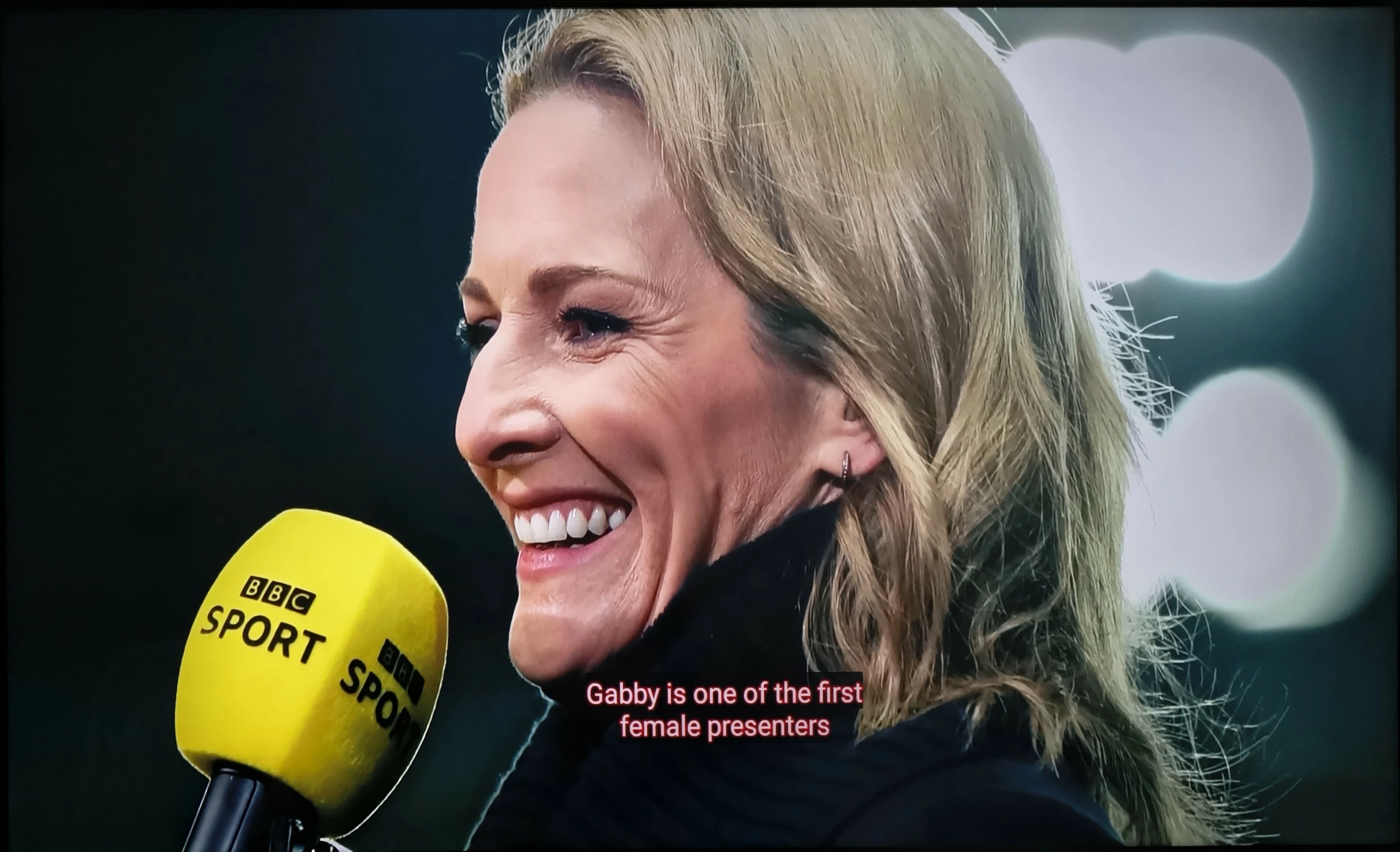

Niet op de TV+Launcher App maar TV+App heeft de instelling van ondertiteling invloed. Bij aangepast → outline ziet er zo uit. Ik heb extra de kleur aangepast naar rood om het verschil te laten zien.

Ik heb gebeld met KPN en die gekkigheid zit in het signaal van de BBC. Ze hebben meer klachten gekregen en zullen ermee aan de slag.

​@edraketpiet, als je niet wilt wachten op een oplossing door KPN:
Als ik het goed begrijp dan zie je op BBC One en BBC Two geen verschil tussen live kijken en even pauzeren. Dan ben ik nieuwsgierig wat je ziet als je tijdens live kijken een keer pijltje omlaag drukt: staat er rechtsonder dan “LIVE” (hoofdletters, multicast zoals voor de meeste zenders gebruikt wordt voor live kijken), of “Live” (unicast, wat voor sommige zenders bij live kijken gebruikt wordt, en voor alle zenders voor pauzeren/terugkijken/opnames).
Voor multicast ken ik voor de Nederlandse zenders alleen een monospace lettertype, dat je niet kunt veranderen. Dat is sinds de firmware update van mei 2025:
Bij Live TV hebben we de ondertiteling verbeterd. Het lettertype is duidelijker geworden, en de achtergrond doorzichtiger.
Maar dat zie jij op jouw foto dus niet.
Ikzelf vind dat font trouwens slecht leesbaar, en ik ken mensen die daarom bij de videomodus altijd voor unicast kiezen, dus ook voor live kijken. De beeldkwaliteit is iets lager, maar: het lettertype is wél zelf instelbaar. Maar: een keuze voor eigen lettertype is pas zichtbaar na opnieuw opstarten. (Tenminste, dat was de situatie in februari 2024; volgens mij is er niks veranderd. Misschien is het wel direct zichtbaar in andere apps.) Dus als BBC One en BBC Two altijd unicast zijn (dus ook voor live kijken), dan onderdrukt expliciet instellen van een lettertype misschien de gekke opmaak bij die zenders?
Let op: in unicast is (in ieder geval op Nederlandse zenders) altijd maar één kleur te zien. En dat is een groot nadeel, zeker als de aanbieder er terecht vanuit gaat dat er meerdere kleuren te zien zijn, en verschillende sprekers gewoon op dezelfde regel zet. En als je ooit unicast gekozen hebt, dan moet je zelf weer kiezen voor “Automatisch beste kwaliteit” als je ooit teruggaat naar multicast. Dat gaat nog steeds niet vanzelf.

Helaas, ​@Vikash van KPN, aanpassingen anders dan lettergrootte werken (in ieder geval voor de Nederlandse zenders) alleen nog voor unicast, en ook daar maar zeer beperkt. En voor sommige wijzigingen moet je ook nog de ontvanger opnieuw opstarten. (Zie links in mijn eerdere reactie.)
Ik weet niet of BBC One en BBC Two multicast gebruiken voor live kijken.
Bovendien wisselt het dus tijdens kijken naar die zenders.
