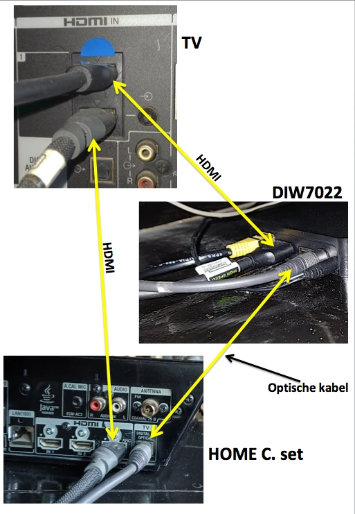

Ik heb net als ​@Marco_Z  mijn DIW7022 met een optische kabel direct aangesloten op mijn Home C. set.
Als ik nu naar de radio wil luisteren of zelfs de TV-zender 113 , 192TV , zet ik alléén de DIW7022 en de Home C. set aan , ik zet dan wel de Home C. set. aan met zijn eigen AB waarmee je ook het volume dan mee moet regelen.
Indien ik later dan de TV inschakelt met de AB van de DIW7022 kan er verschil in volume optreden omdat de TV op het volume staat waarop hij is uitgezet , misschien dat Marco dit zo ervaart.

@Len B is jouw TV ook gekoppeld aan de Cinema set? Dan klopt het wat je schrijft dan zal de audio niet meer via de optische ingang van de Cinema set gaan maar via een HDMI ingang.
Op een  enkele uitzondering na wordt er geen volume regeling via spdif verzonden. De volume regeling gebeurt op het eindapparaat.

Ja , de Home C. set. zit direct aan mijn TV gekoppeld ​@Rowi.
Mijn DIW7022-box is met een HDMI-kabel aangesloten op de TV.
Mijn Home C. set is met een HDMI-kabel aangesloten op de TV.
De DIW7022-box is met een Optische kabel direct aangesloten op mijn Home C. set.
‼️ - Wanneer ik in deze situatie de Optische kabel UIT de Home C. set trek valt het geluid direct weg dus het eindapparaat zal het volume wel regelen.
Mijn aansluitingen
Ik ben een keertje aan het goochelen geweest.
Ik wilde naar muziek [radio/TV-zender] luisteren zonder de TV aan te hoeven zetten , een TV is nogal een stroomvreter namelijk en toen lukte dat met deze aansluitingen om naar muziek te luisteren zonder TV aan.
PS.
Als ik met de AB van de DIW7022 dan de TV aanzet hoor ik wel kort achter elkaar 2 hele korte dipjes in het geluid , zal wel te maken hebben met de schakeling van de Home C. set naar de TV om het volume te regelen.
