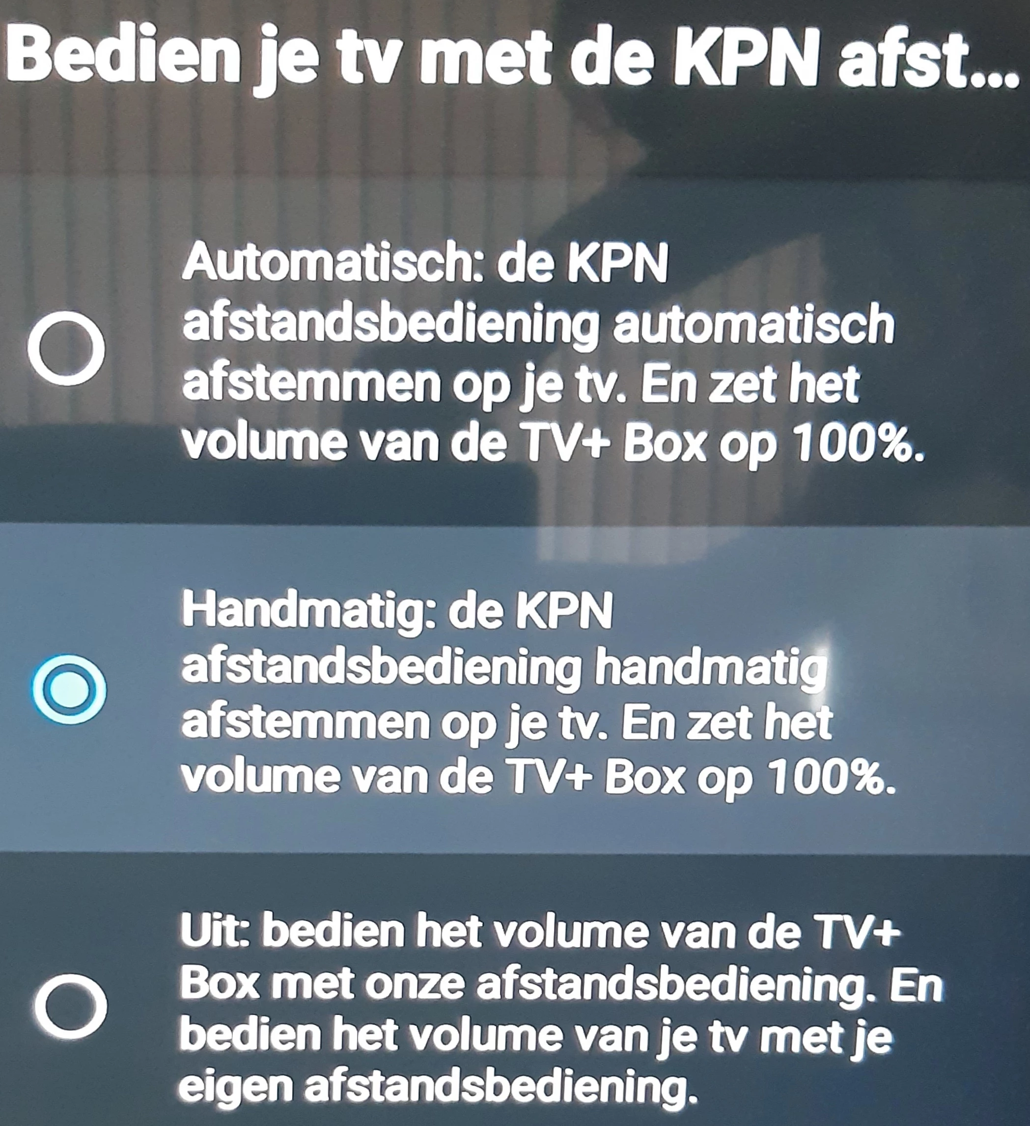

Men kan het volume van de ontvanger toch instellen (zonder Google Assistent). Activeer bij instelling niet op de optie voor TV of Home Cinema maar voor de Box zelfs. Dan kan men met de volume toetsten het niveau regelen, maar deze heeft alleen effect voor stereo (niet voor DD), in ieder geval via HDMI. Of dit ook voor optische uitgang is, moet iemand testen.

  • September 6, 2026
Ik heb overal gezocht maar de ontvanger zelf heeft geen eigen volume regeling.
Ik heb gevonden
