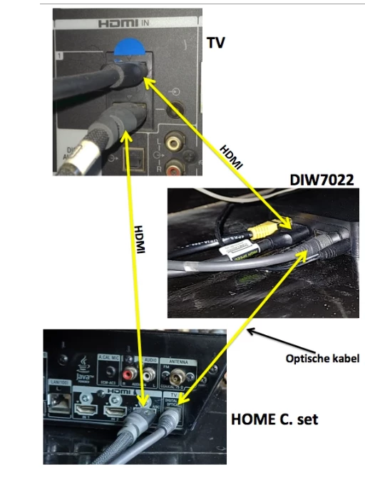

Ik heb de box via een fiber rechtstreeks aangesloten op m’n versterker. Ik merk nu dat dat signaal wegvalt zo gauw ik de tv uitzet (ook op stand by). De Tv+ box blijft wel gewoon actief.
GEEN HDMI - ARC aansluiting op de tv !
Bij alles uit en ik wil naar de radio luisteren zet ik de TV+box aan met zijn AB en het Home Cinema set weer met zijn eigen AB en met deze regel ik ook het volome.  - Dit werkte ook bij mijn ARRIS VIP 2952 box.
Bij een TV+ box moet je wel de zendernummers onthouden om je kanaal in te stellen op de TV+ box.!
Misschien heb je er wat aan , succes.

Ik merkte idd dat dit zo werkt. Maar, zo gauw je de TV inschakelt en dan weer uitschakelt wordt het signaal op de optische uitgang er weer vanaf gegooid. En Da's jammer; met de de box weer uit- en aanzetten.
