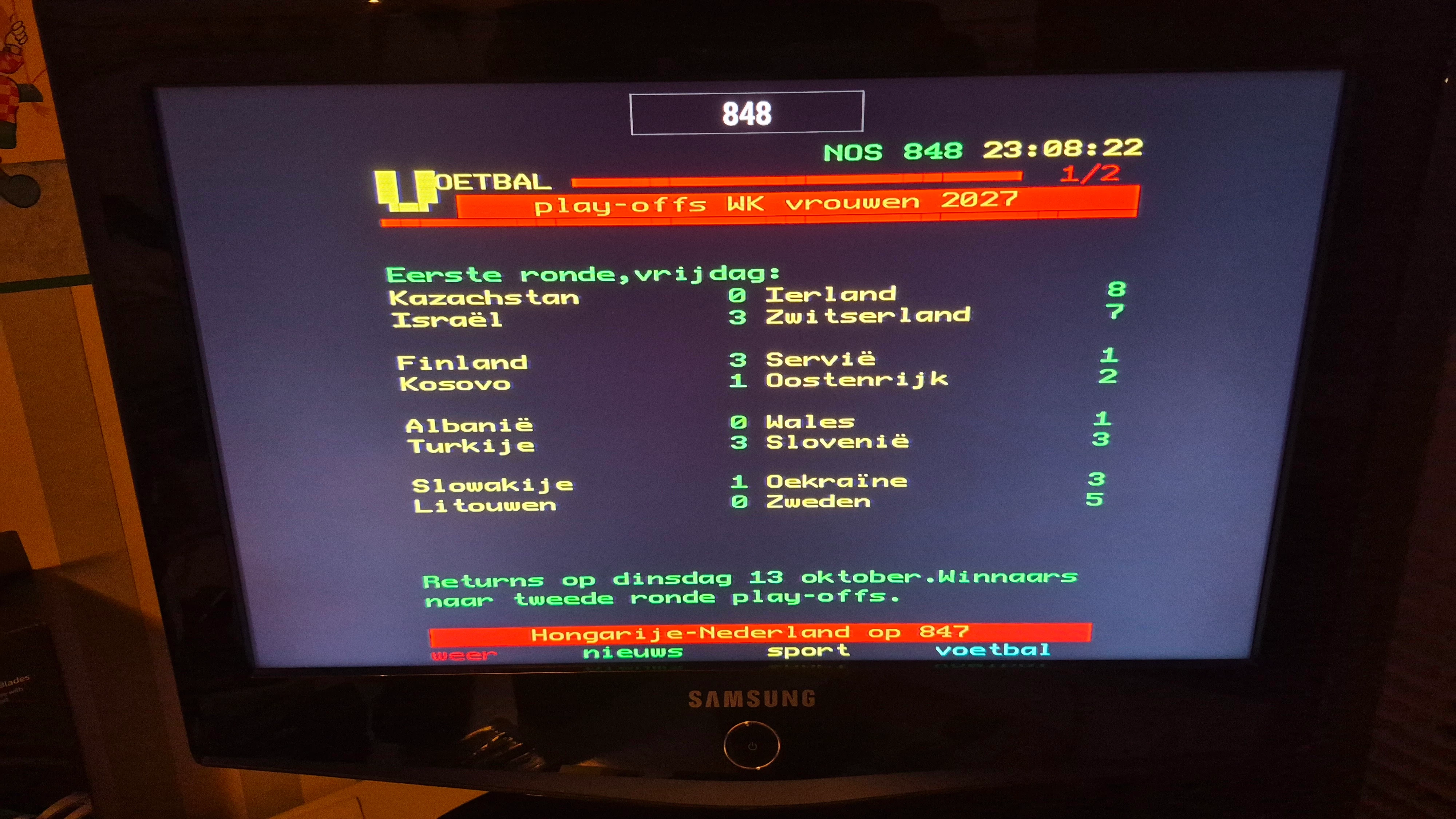

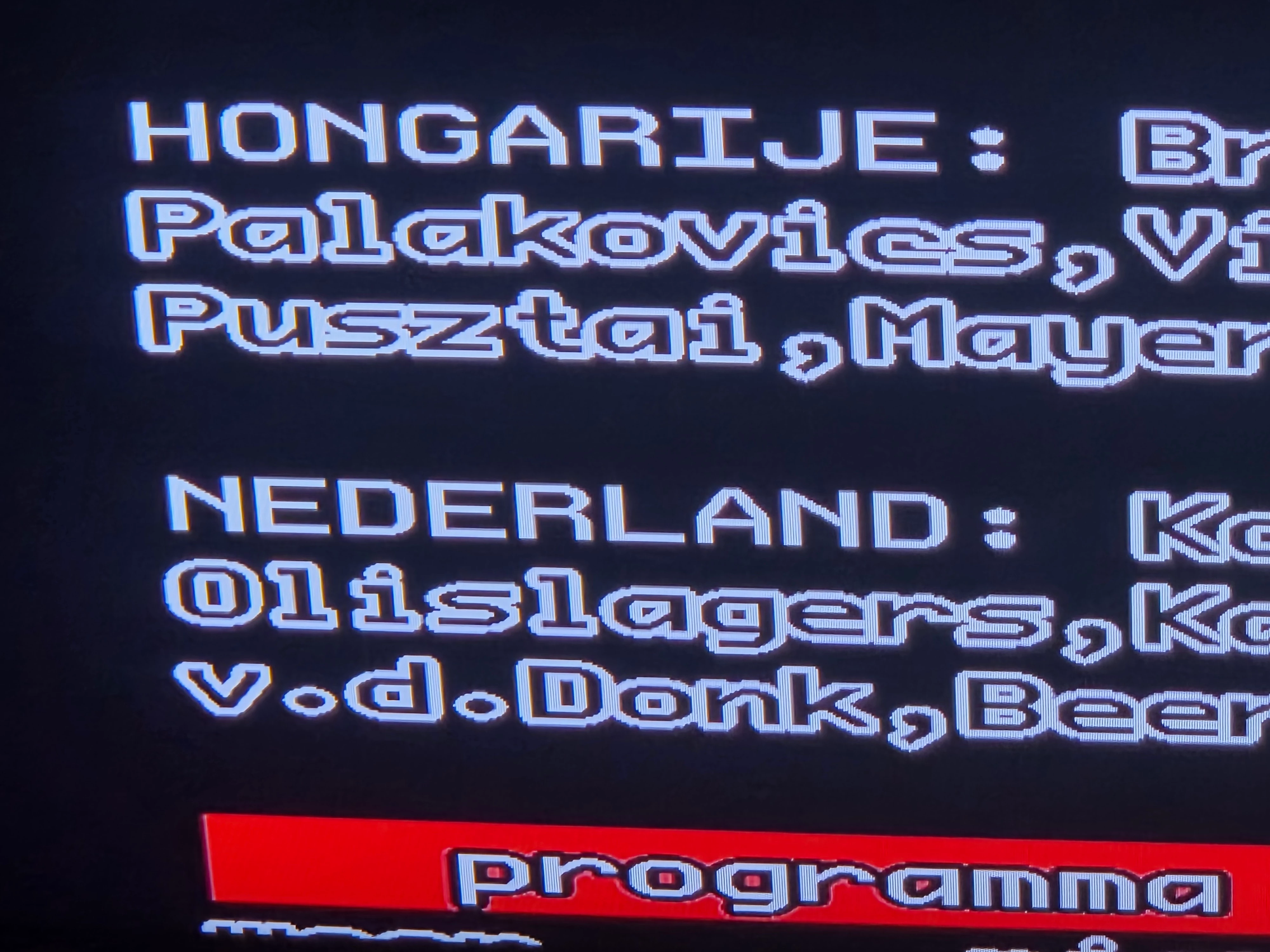

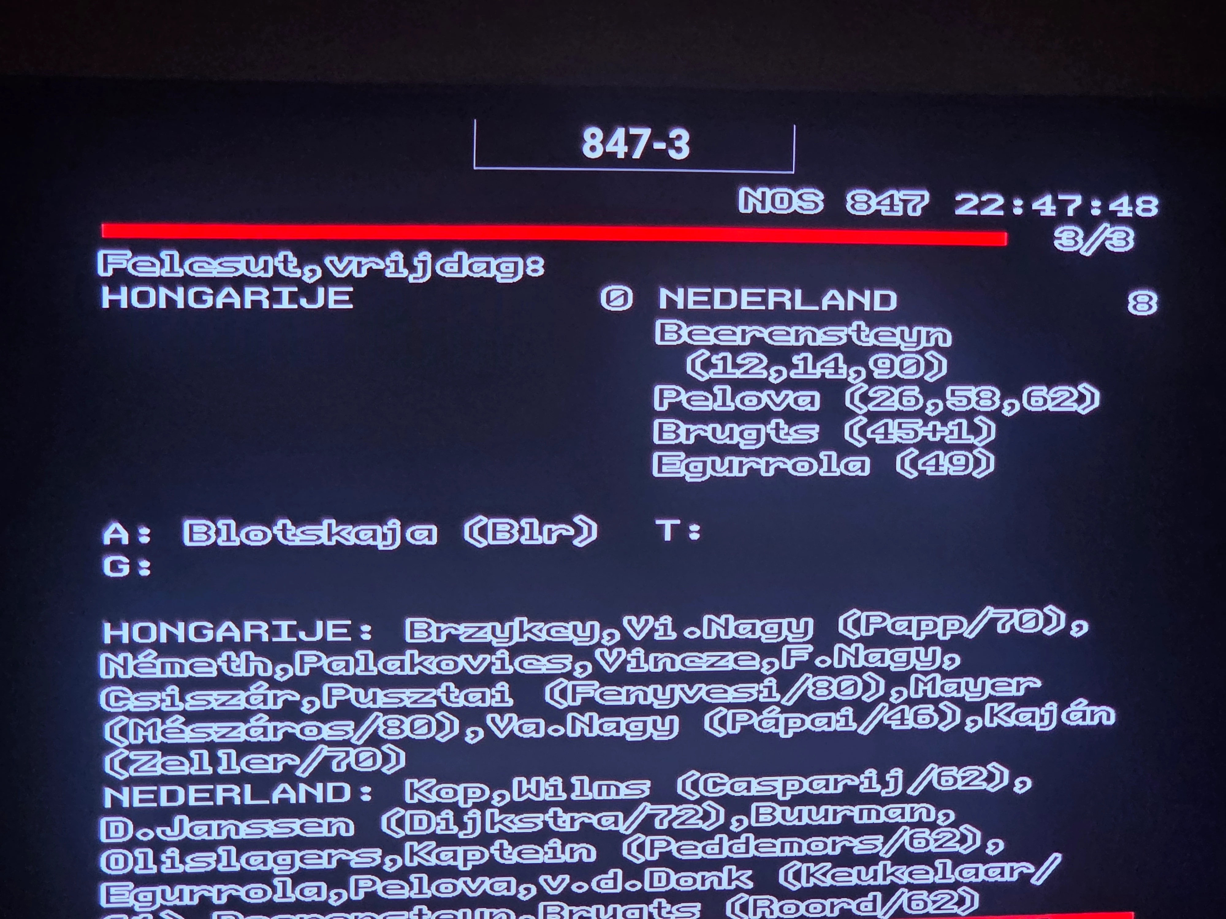

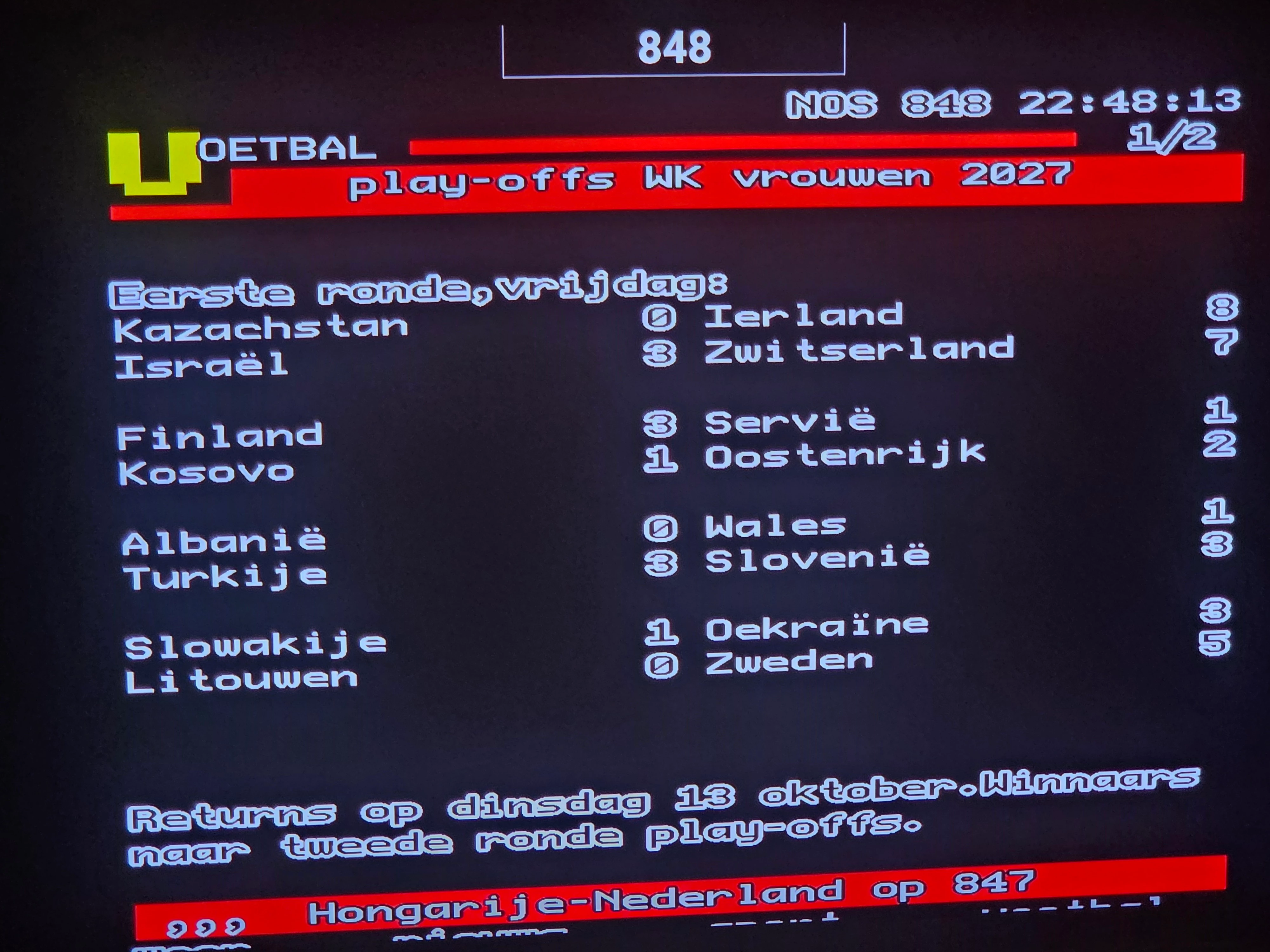

Er is weer wat mis met teletekst  kijk foto
dus niet van ondertiteling
is bijna niet te lezen,  hoe te oplossen ?
Pierre
  • October 9, 2026
Welke pagina is dit? En is het wel nos teletekst? ​@pierrevandulken
Je had ook even een totaal beeld moeten maken.
ik zal proberen heel beeld foto maken maar is wel onscherp
  • October 9, 2026
Zo'n slechte camera zit toch niet in je telefoon/tablet?
  • October 9, 2026
Dit moet iets zijn met je eigen instellingen (weergave ondertiteling). Ik heb daar nooit wat aan veranderd en heb een normaal beeld van teletekst. DIW7022.
Hoi Peter , je hebt gelijk ..
ik had iets veranderd in instellingen
instellingen>Toegankelijkheid> algemene instellingen > Tekst met hoog contrast > uitvinken
dan is teletekst weer normaal
