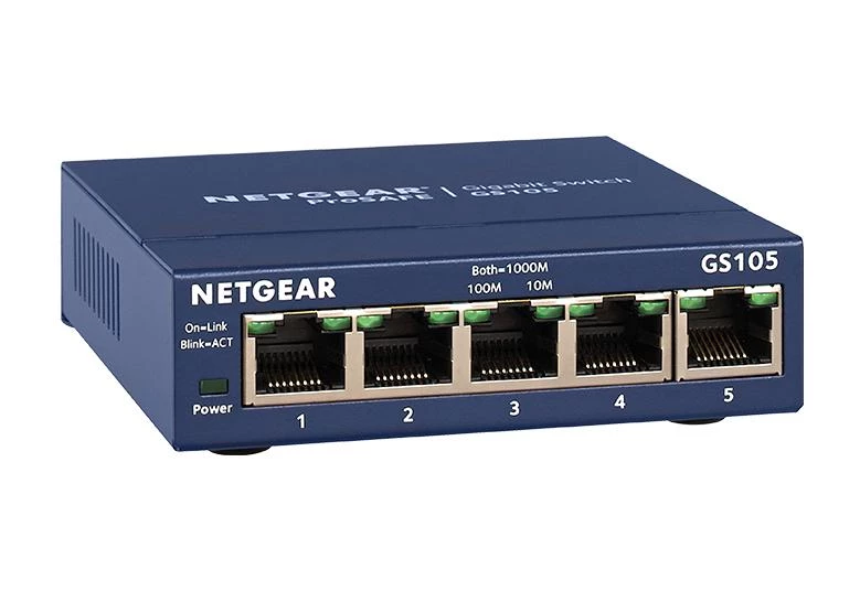

Hm wat vreemd en vervelend. Als ik zo teruglees op onze Community, dan kom ik een paar keer tegen dat het kan liggen aan een switch. Weet je zeker dat je niet een apparaat hebt staan in je huis wat lijkt op onderstaande afbeelding?
Als je wel dat apparaat tegenkomt, dan wil ik je aanraden deze eens uit te zetten. Als je tv-ontvanger het dan helemaal niet meer doet, dan weet je dat de tv-ontvanger via de switch is aangesloten. Stop dan de kabel die van het modem komt en in de switch gaat, dan direct eens in de tv ontvanger. En check dan nog eens of de foutmelding naar voren komt. Als het dan goed gaat, dan weet je dat het ligt aan de switch en dat deze wellicht vervangen moet worden.
Als je geen switch kunt vinden in je huis, dan kun je het beste eens kiezen voor een frisse start van je tv-ontvanger volgens de instructie hier beneden. Dan ben ik benieuwd of dat helpt.

Hier hetzelfde probleem. Meerdere keren gereset maar helpt heel even daarna niet meer. Ik heb wel een switch maar getest met en zonder switch blijft het probleem. Modem v10a, probleem is ontstaan na upgrade naar glasvezel. Mijn moeder woont in dezelfde wijk ook hetzelfde probleem na upgrade naar glasvezel. Inmiddels al bijna 2 maanden geen opnames en niet terugkijken.
