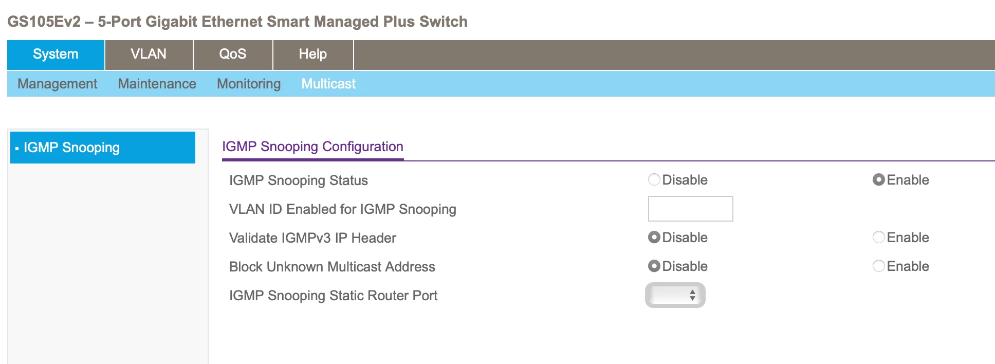

Op beide switches staat IPMG snooping aan.

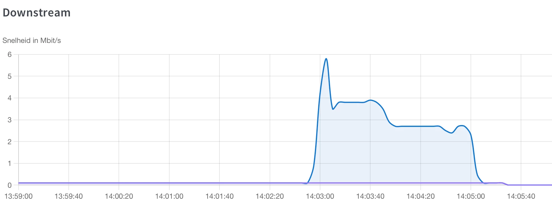

Ik zie dit in Fritzbox als verkeer naar mijn kamer itv kastje:
Inschakelpiek: alles ok verkeer zit op een 4 Mbit/s
Na een paar seconden gaat het verkeer naar een 2.8 Mbit/s en zit de boel te hikken, geluid en beeld.
(Het is een VIP5202)
Ik vermoed dat dit toch een IPMG snooping probleem is maar hoe dan?
Ik zou verwachten dat de beide netgear switches die afvangen door de snooping op enable?
Ja er zitten achter de tweede switch een flink aantal apparaten maar dat zou de snooping toch moeten afvangen? (Op de derde switch achter deze de GS108T ook maar snooping op enable gezet)

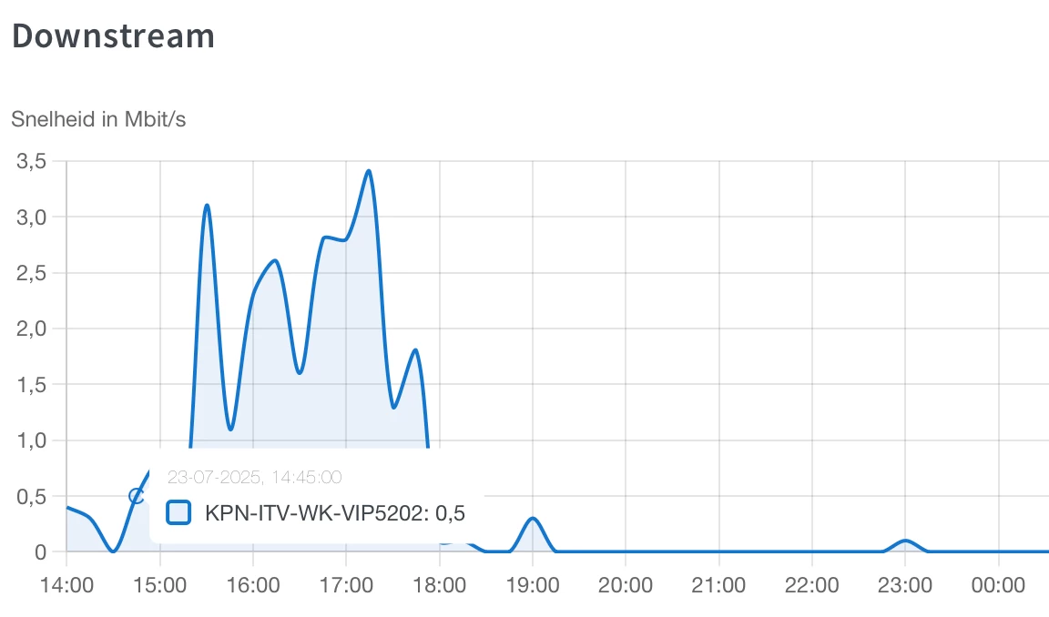

meet ik in de Fritzbox een stream onder de 1 Mb/s en zeker geen 14 Mb/s dat lijkt me dan niet in orde.
Hier lijkt me wat typwerk verloren. Maar 1 zou 7,2 Mb/s moeten zijn en 661 14,2. Al kan dat ook nog de ‘oude’ waarde 12,5 Mb/s zijn.
Nee, zeker geen tik fout:
Hier de meting van mijn Fritzbox, ik heb het itv kastje op volgen dataverkeer staan.
Gisteren vanaf 15:00 software reset en proberen met HDR, je ziet dat er een max is van 3,5 Mbit/s
(hele middag proberen en testen met van alles en nog wat)
‘s avond via de TV netflix gekeken en daarna rond 23:00 nog een kwartier of zo RTL5 in dit geval op de stream 665.
Nauwelijks verkeer, wat is het 0,2 - 0,3 Mbit/s? dan is het veel.

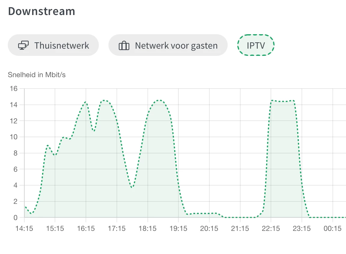

Of de Fritzbox moet verkeerd meten, maar met een andere meting lijkt het zeker te kloppen:
EDIT:
hmm lijkt inderdaad een probleem in de Fritzbox, bij totaal verkeer staat het wel goed, misschien dat hij de IGMP snooping niet goed berekend:
Dat is wel netjes 14 dat lijkt dus in orde, heb ik alleen dat zappen.

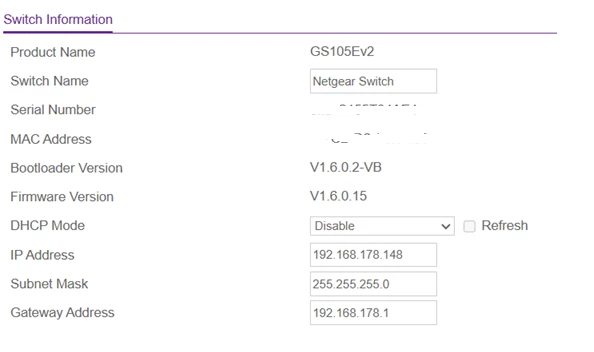

​@franky12 Wat bij mij heeft geholpen om op de switch de DHCP vast te zetten op de goede range van de fritzbox. Standaard wordt 192.168.0.1 aangehouden als gateway maar ik heb het issue opgelost door 192.168.178.1 als standaard gateway aan te houden.

Apart, zou niet uit moeten maken.
Maar ok, ik laad op de 7590AX het KPN profiel en dan kan ik deze instellingen niet maken.
(ip range is dan 192.168.2.xxx) (aantal instellingen verdwijnen kwam ik achter)
Dan moet ik KPN profiel verwijderen en geen profiel laden, hoop werk want ik heb al mijn servers/NAS op vaste adressen staan.
Kortom bedankt voor de tip, maar ik laat het maar zo.
