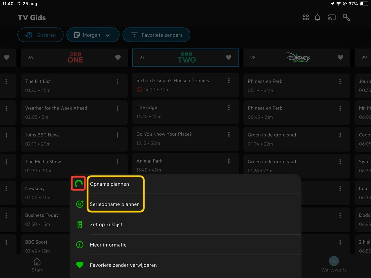

Op iOS is het nog een graadje erger: als ik daar voor vandaag inplan in de (horizontale) gids, dat verschijnt het opnamerondje héél even bij het zojuist ingeplande programma, maar wordt binnen een seconde weer weggehaald.
In de verticale gids zie ik het rondje helemaal niet verschijnen, ook niet voor vandaag.
In de verticale gids kun je overigens wel direct vanuit de gids inplannen, met het 3-puntjes menu rechts van het programma, maar ook dat menu wordt na inplannen niet bijgewerkt voor het zojuist ingeplande programma. Als je dan even niet oplet en je probeert die opname te annuleren (door opnieuw op Opname plannen te drukken, in de veronderstelling dat het Opname annuleren was), dan gaat de groene voortgangscirkel minutenlang draaien, tot je er genoeg van krijgt en het menu dan maar zelf sluit. Daar zou op z’n minst een zinniger timeout en een melding dat de opname al is ingepland op z’n plaats zijn.
Hel lijkt niet uit te maken welke iOS versie het is, ik zie dit zowel op iPad 17.7.11 als iPhone 26.6.
Dank voor de signalen ​@Wartywolfs! In een update laatst was juist toegevoegd dat het icoontje weer zichtbaar moest zijn, dus het is gek dat het weer weg is. We kunnen het zelf ook reproduceren, dat nemen we mee.
Dat werkt ook met de longpress, maar inderdaad, het menuutje wordt daarna niet bijgewerkt. Ook dat nemen we mee!
