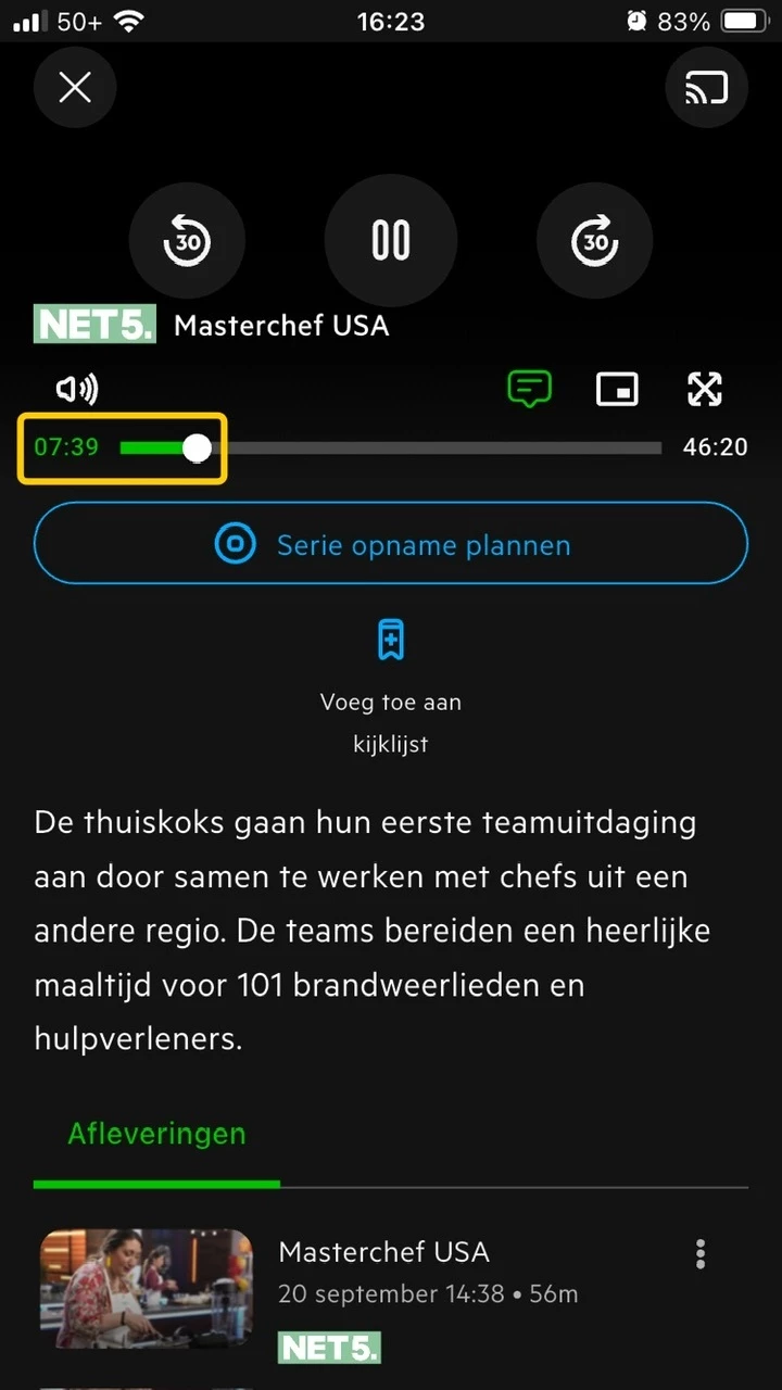

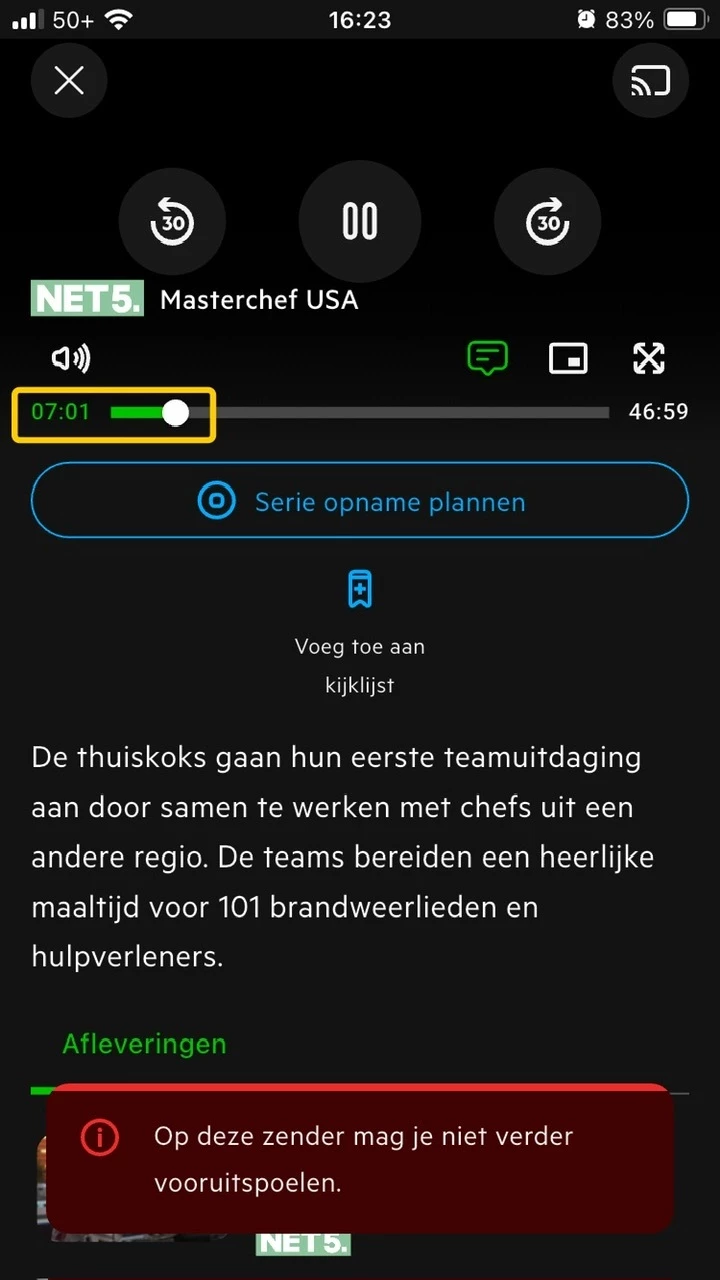

Ook op iPhone 18.7 app versie 08.78.02 en iPad 17.7.10 app versie 08.76.07 springt ie terug naar het 7 minuten punt.
Getest met Net 5.  Het gebeurt zowel met 30 sec vooruit knop als met de voortgangsbalk (rechts van het bolletje klikken).
Voorbeeld, vlak voor bediening:
Vlak erna:
