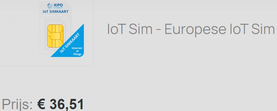

Afgezien van KPN slechte dekking (ik denk dat KPN niet veel kan doen), vind ik raar dat een groot bedrijf zoals Enexis geen afspraken met meerderen providers voor zijn slimme meters maakt. Een voorbeeld voor een IoT Sim met toegang tot KPN en Odido netwerken. Er zijn ook andere kaarten met toegang tot alle 3 grote Nederlandse providers.
Prijs voor 3 simkaarten en 5 jaren geldig (opwaarderen mogelijk)
  • October 19, 2026
Hallo TDN, Dat is precies de vraag die ik ook heb gesteld aan Enexis. Zij geven aan dat ze niet verplicht zijn om dit te doen en doen het daarom ook niet. De ACM vind het ook goed. Wel vreemd eigenlijk. De ACM zou de monopolistische netbeheerders juist aan moeten sporen om een slimme meter die op afstand kan worden uitgekozen voor iedereen toegankelijk te maken zodat iedereen kan kiezen voor een dynamisch contract of flexibele inzet van energie. Ik hoop niet dat je gelijk krijgt en dat KPN voor mijn situatie niets kan doen. Andere service providers claimen wel voldoende signaal achter de voordeur af te leveren en deze zijn opgesteld in dezelfde mast. Zou KPN dus ook moeten lukken.
