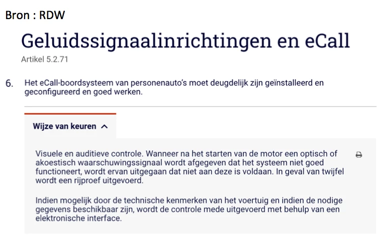

Dat valt niet onder de apk.
https://apk-handboek.rdw.nl/personenautos/diversen/geluidssignaalinrichtingen
Het eCall-boordsysteem van personenauto’s moet deugdelijk zijn geïnstalleerd en geconfigureerd en goed werken.

“Dat valt niet onder de apk. ​@vankol . Anders zou mijn moeders 19 jaar oude auto allang afgekeurd zijn.”
Nee zo werkt dat dus niet!  De eisen van de APK zijn verschillend afhankelijk van wanneer de auto op de markt gekomen is.  eCall is verplicht vanaf 2018, is je auto ouder dan heb je er sowieso geen last van bij APK, is die nieuwer (dwz het model is nieuwer) dan MOET je eCall hebben en MOET het werken voor APK.
Tenzij er alsnog een wijziging komt in de APK regels voor de datum dat 2G uit gaat.  Daar wordt nog over gepraat dus het zou altijd nog kunnen dat eCall systemen die op 2G werken vrijgesteld worden.

Kassa kan veel zeggen en speculeren, maar zolang de overheid de wet niet wijzigt, is een niet werkende eCall in een auto met typekeuring na 30-03-2018 reden voor APK afkeuring. Een auto fabrikant kan een 2G modem door 4G modem vervangen en software aanpassen. Maar vermoedelijk moet de eigenaar zelfs de kosten betalen, wat op totaal los neerkomt.

Allemaal KASSA vanavond gezien ?
Het 2G noodsysteem blijkt wel degelijk en APK-eis te zijn ;
?? Aut
PS.    Aangezien het systeem heel diep verborgen zit in de auto en niet geüpdate kan worden schijnt het een hele dure hobby te zijn , op kosten van de eigenaar van de auto natuurlijk.
