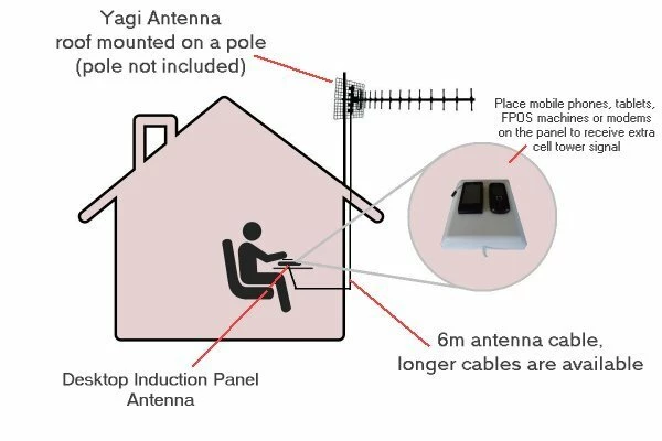

Aha, een hoge mate van eigen oplossingen zoeken, mooi, maar, eerder was het wel goed op die plaats, toch, als ik het goed begrijp ?
En, als je toch op die manier bezig bent, wat ook kan : een MiFi kastje, die het mobiele signaal omzet in WiFi. Die kun je dan ergens op een tactische plek plaatsen, evt buiten, met een voedingskabel er aan.
Je hebt geen vast- thuis internet ?
Bellen met een mobiel kan ook via WiFi.

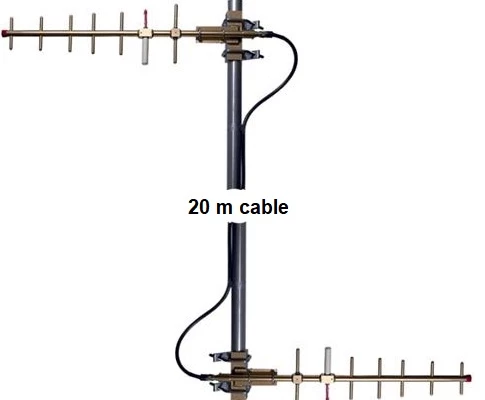

Dan heb ik 2 suggesties voor je :

De plaatjes die ik gaf zijn voor het idee, maar zijn wel passief, dus zonder elektronica.
De schotel werkt voor “elke” frequentie.
5G is een protocol en niet per se gebonden aan een frequentie.
Maar ik ben benieuwd naar je bevindingen.
