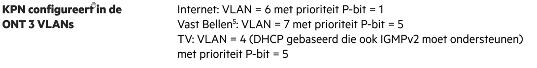

Bedankt voor je toevoeging, volgens KPN moet de WAN kant op VLAN 6 zie hieronder
MijnĀ TV en de Arris 2260 heb ik in VLAN 4 hangen,Ā  de TV werkt goed maar de 2260 blijft dus schijnbaar hangen op het igmp proxy probleem zoals door guardi in onderstaande post beschreven is.
https://community.kpn.com/kpn%2Dtv%2D11/ontvangers%2Dblijven%2Dhangen%2Dop%2D80%2Dna%2Dupdate%2Dmodem%2D626696?postid=2046872#post2046872
  • April 12, 2026
Je heb 2 WAN verbindingen nodig, VLAN=6 voor internet en VLAN=4 voor TV. VLAN=7 voor telefonie is obsoleet.
Internet: VLAN = 6 met prioriteit P-bit = 1
Vast Bellen5: VLAN = 7 met prioriteit P-bit = 5
TV: VLAN = 4 (DHCP gebaseerd die ook IGMPv2 moet ondersteunen)Ā met prioriteit P-bit = 5

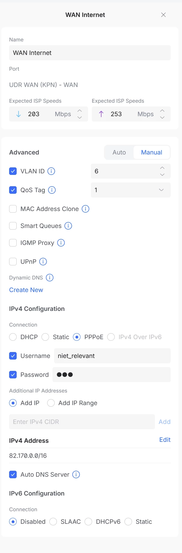

​@TDNĀ Hieronder mijn WAN instellingen op mijn UDR, deze werken goed.
Ik neem aan dat jij bedoelt dat ik de WAN kant van mijn router als Trunk moet instellen en aan de LAN kant de TV en KPN box aan VLAN 4 moet hangen?
Ā
Ā
  • April 12, 2026
Ja die ziet er goed uit. Als je het Fabian script uitvoert, wordt automatisch VLAN 4 voor IPTV op WAN goed ingesteld. Deze 3 regels zijn belangrijk voor goed werken van KPN IPTV
db_set udm-iptv/wan-vlan 4
db_set udm-iptv/wan-ranges "213.75.0.0/16, 217.166.0.0/16, 195.121.0.0/16"
db_set udm-iptv/wan-dhcp-options "-O staticroutes -V IPTV_RG"
Aan de LAN kan je ook zonder VLAN de KPN ontvanger aansluiten. Als je een VLAN wil gebruiken, creƫren een VLAN met andere VLAN-ID dan 4/6. Bij problemen en debuggen moet je kunnen onderscheiden van welke VLAN het pakket komt. Als LAN en WAN identieke VLAN-ID gebruikt, moet je weer goed opletten om te zien, van welke kant het komt.
