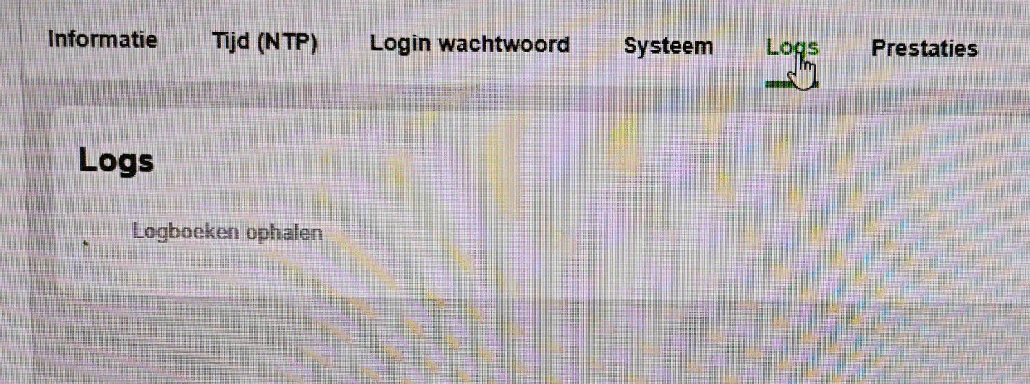

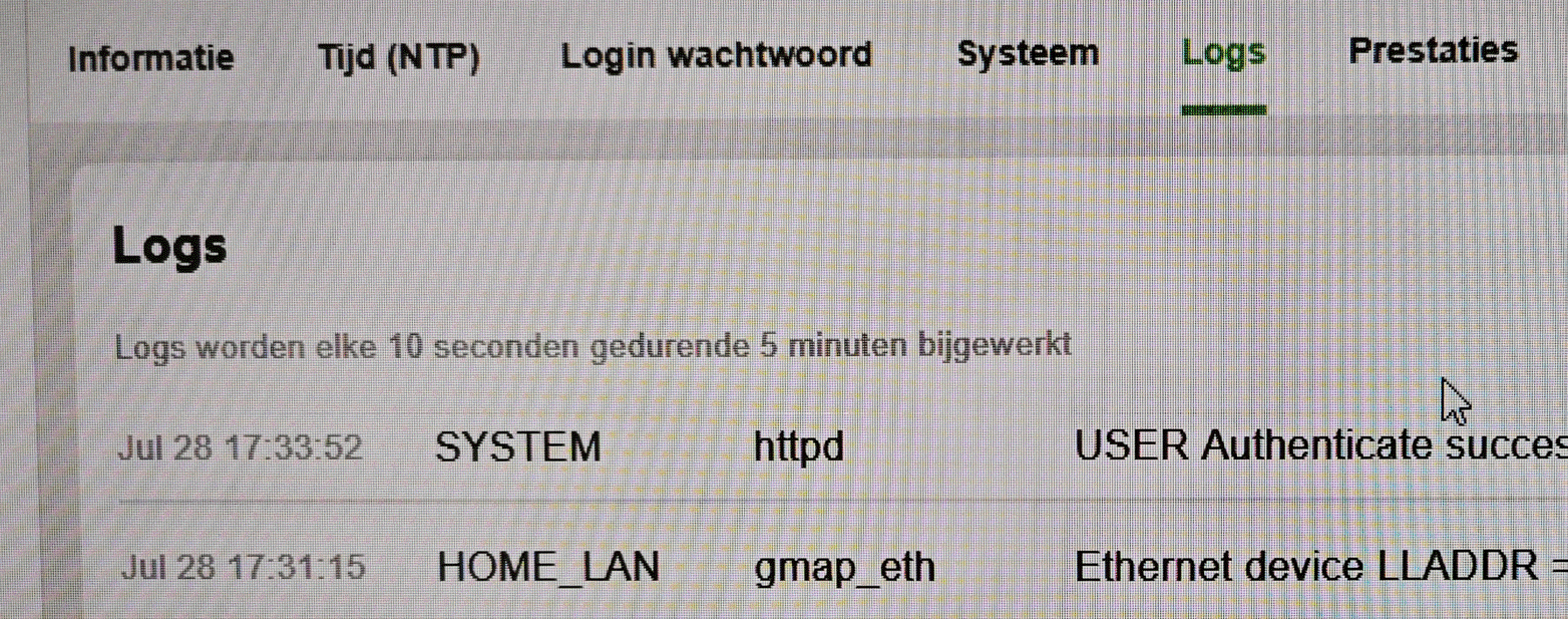

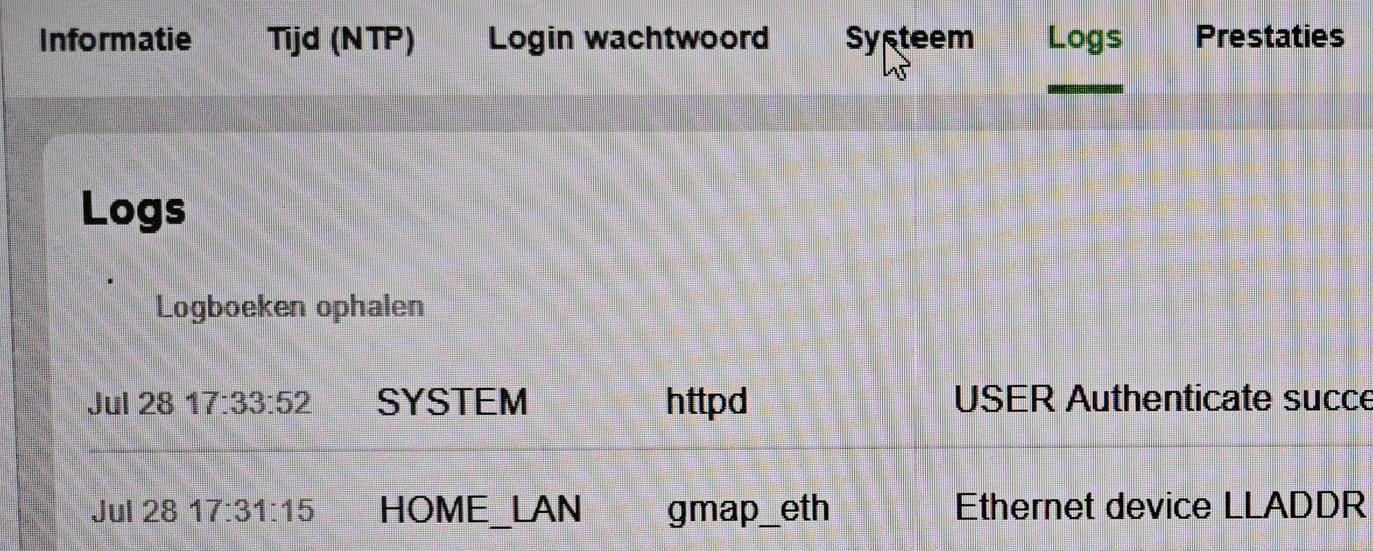

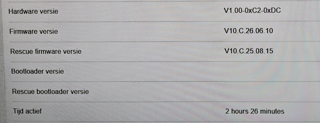

Een week geleden was ik op locatie waar alleen een V10 staat. Volgens de web interface was er een update beschikbaar en heb deze geïnstalleerd.
Hierna geen bijzonderheden ontdekt en alles leek goed te werken.
Gister weer even terug en nogmaals door de interface gegaan waar ik toch wat kleine zaken tegen kom.
Als eerste op de info pagina het ontbreken van een bootloader versie, ( mogelijk alleen cosmetisch)
Als tweede het gebruik van de Logs functie die zeer traag reageert. Schijnbaar is er wat veranderd maar daar gaat nog wat mis met het weergeven :
Ik gebruik de Edge browser en het openen van de Logs duurt zeker een paar minuten als ook het verversen daarvan. Je krijgt de indruk dat de web interface helemaal niet meer reageert als je naar een andere tab wil, b.v. Informatie. Meestal moet je de web browser sluiten en opnieuw opstarten om weer soepel verder te gaan.
Voor de zekerheid nog een reset naar fabriek instellingen gedaan als ook een harde reset met een paperclip achterop de reset button. Geen van beide heeft een verandering op bovenstaande bevindingen gebracht.
De basis functionaliteit (alleen een V10) zoals internet ,wifi ,telefoon en TV werken naar verwachting, heb hierover geen klachten gehoord.
