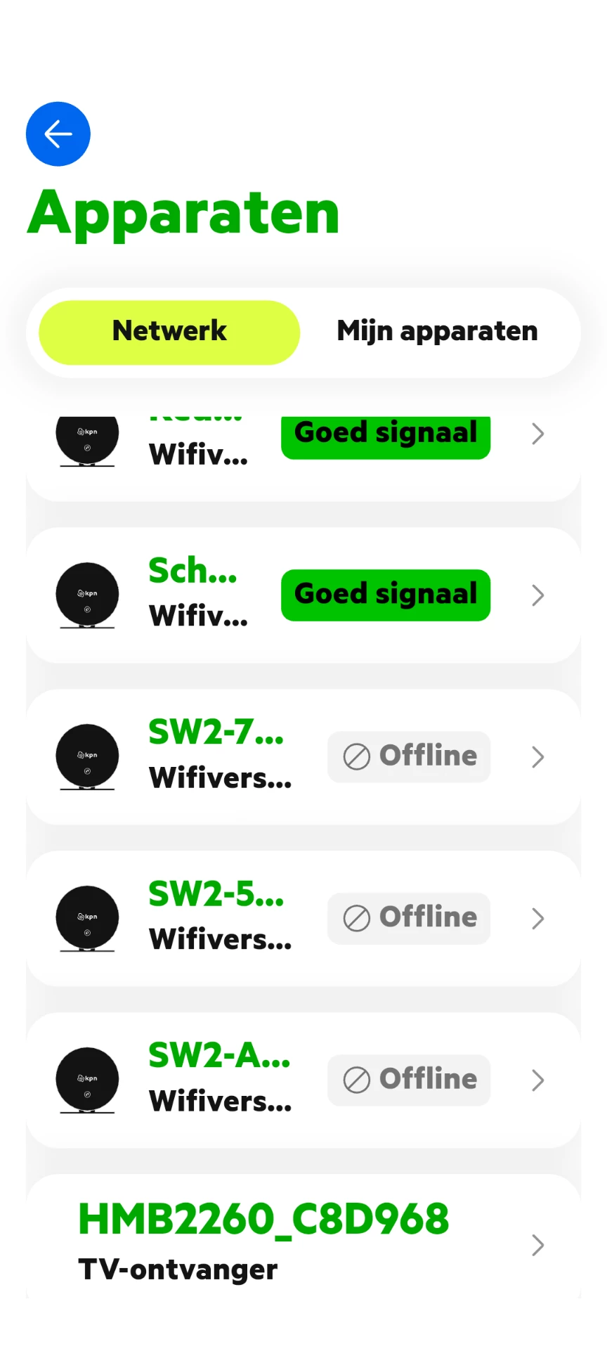

 En dus ook niet met andere Wi-Fi punten, zie mijn opmerking van vanmorgen. Opvallend dat dit soort reacties zich nu ongeveer een week na de eerste al dan niet handmatige updates beginnen aan te dienen.
Forum|alt.badge.img+5
  • July 29, 2026
Het schijnt dat sommige updates maar een verbinding van een week kunnen volhouden, ik weet het niet maar komt structureel terug
  • July 29, 2026
Wat mij ook opvalt: op de tweede poort van één van de EW's heb ik een apparaat bedraad aangesloten. Die aansluiting was altijd op de juiste manier zichtbaar in het topologieoverzicht. Nadat ik de betreffende EW vanmorgen opnieuw gestart heb lijkt dat apparaat direct op de V10 aangesloten, dus niet meer via de EW. Dat ging zelfs bij de vorige versie van de kpn-software tot nu toe altijd goed.
Verder worden alle W-Fi apparaten die (toch wel) een verbinding lijken hebben via één van de Wi-Fi-punten in het overzicht van verbonden apparaten nu als LAN-apparaten weergegeven, aangesloten op de LAN-poort van de V10 waarop het betreffende Wi-Fi-punt is aangesloten.
Maar de naam van mijn V10 (mijnmodem) wordt op de overzichtspagina nog steeds wel goed weergegeven.😉 1 Stap vooruit, 2 achteruit?
  • July 29, 2026
Topologie kijk ik maar niet meer naar,  die klopt hier ook niet, althans  wat groen zou moeten zijn is oranje.
Ik zie nu wel mijn netgear switch  en dat had ik nu net niet moeten schrijven, die netgear switch staat nu bij niet meer verbonden apparaten ( koekkoek)
Maar mijn Box 12 , laat nu wel alles mooi over de sw2 punten verdelen en zelfs sw2 punt op zolder doet wat ie moet doen, dat is een tijd geleden

Echt  nog geen 2 uur geleden stond dat ding er gewoon erin, en nu staat ie vermeld bij niet meer verbonden apparaten.

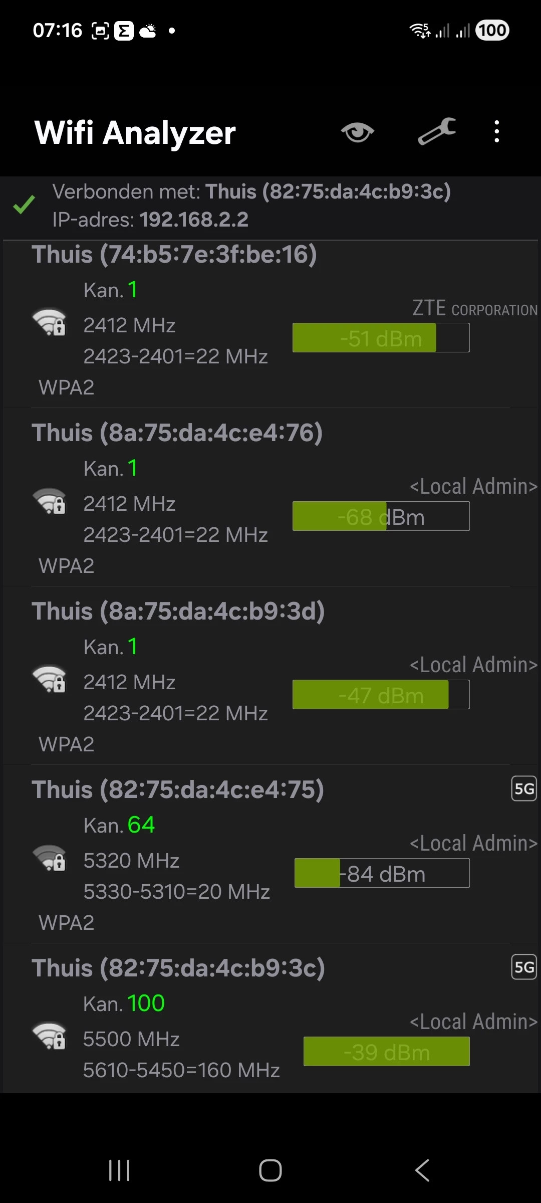

Helaas waren wel na het updaten de zowel de 2.4 als 5 GHz Extra Wifi uitgeschakeld en op de standaard naam teruggezet.
Doordat de wifi op de V10 uitstaat wegens geen wifi6, was het wel even knoeien om uiteindelijk alle SSID's op alle SW2s up te krijgen.
Uiteindelijk is het wel gelukt, maar dit is voor de standaard KPN gebruiker natuurlijk wel een brug te ver en zou ook niet nodig moeten zijn.

Helaas ook te vroeg gejuicht, 1 dag later stonden 2 van de 4 SW2's weer als offline in het topologie overzicht. De SSID's waren op alle SW2's gewoon nog in de lucht.
Na een herstart van het thuisnetwerk waren ook alle namen van de SW's ineens weg dus die moest ik handmatig weer invullen.
De SW2's kwamen na de herstart van het thuisnetwerk wel weer groen terug in de topologie.
Deze update lost voor mij in ieder geval het probleem niet op.
