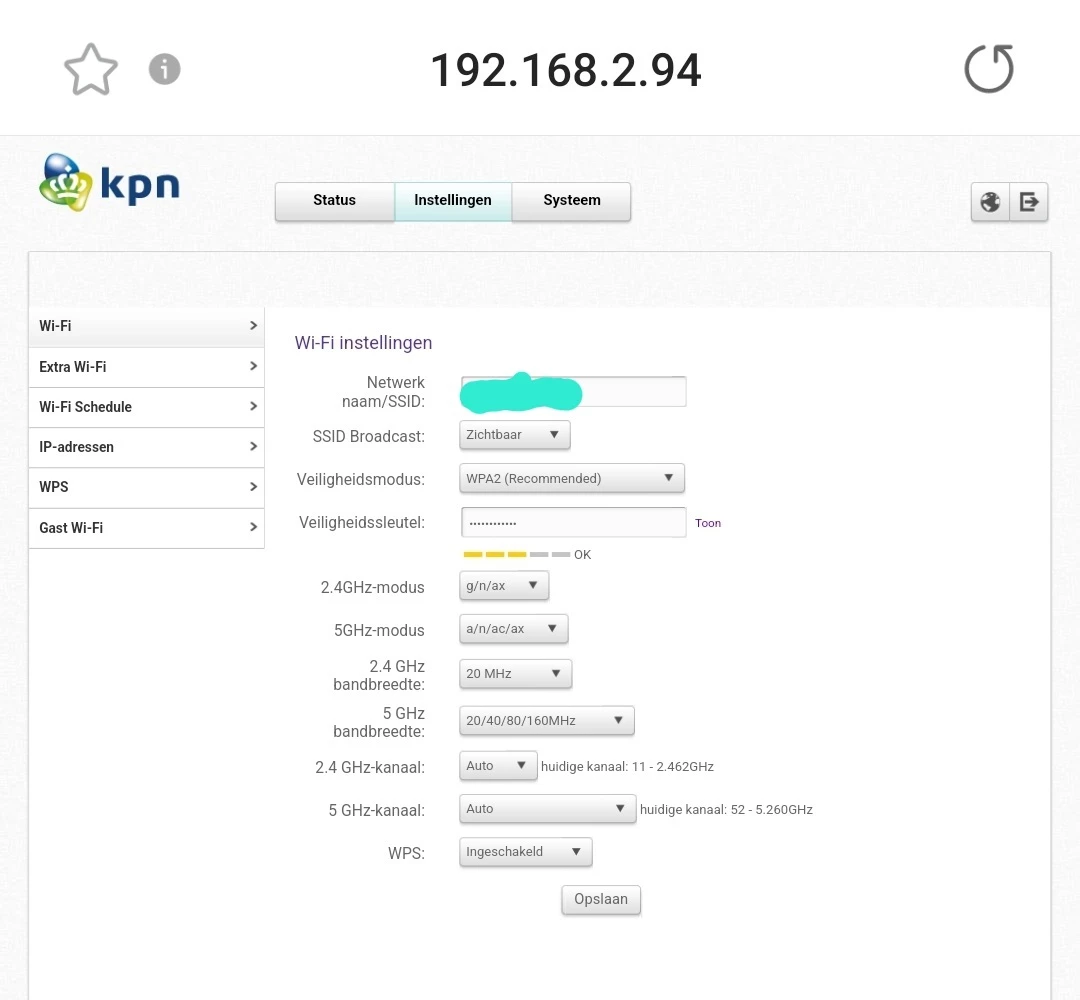

@FedorV heb je SuperWiFi's? Of Experia WiFi's?
  • September 9, 2025
Ja ik heb 2 van die extra wifi punten. Maar wat heeft dat te maken met dit probleem? Het thuisnetwerk werkt goed, alleen het gastnetwerk niet.
  • September 9, 2025
Staat WiFi op de Experiabox uit? En heb je het gastennetwerk ingesteld op de versterkers zelf? Niet op de Experiabox dus?
Met knopje "Gast Wi-Fi"?
  • September 11, 2025
Nee wifi staat aan en gastnetwerk aan op de Experiabox. Ik zie ook geen optie om het aan te zetten op een wifipunt.
Trouwens ik heb het net weer eens aangezet na 2 maanden en het lijkt nu ineens wel te werken. Dus even afwachten of het goed blijft.
Als jij WiFi/gastennetwerk aanzet op de Experiabox, dan werkt dat alleen op de Experiabox. Niet op de versterkers.
