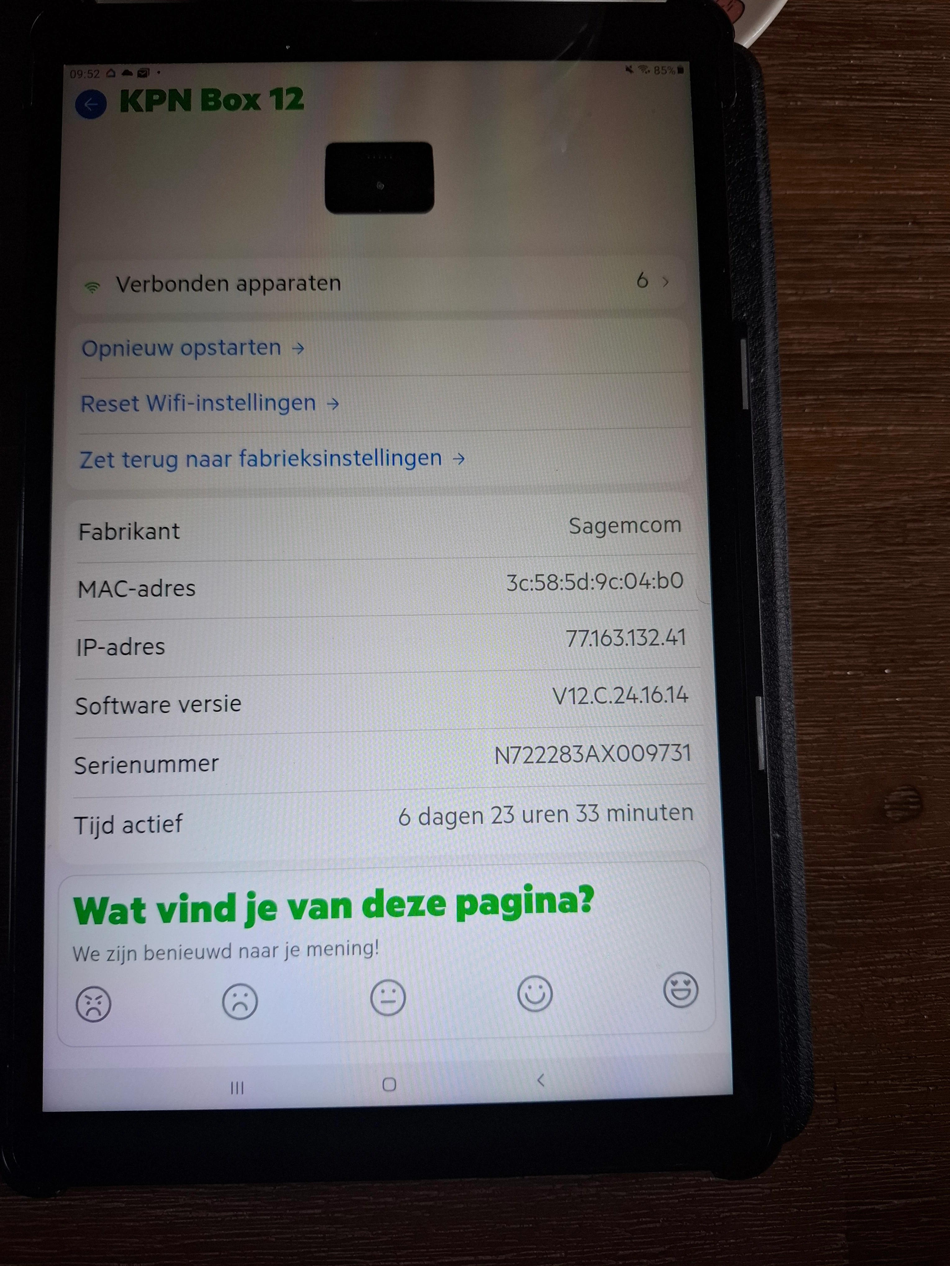

  • February 1, 2026
Vraag bij mijn schoonmoeder draai box 12 op oude software. Krijg ook met geen mogelijkheid de nieuwe we op. Wat moet ik.doen
<afbeelding>
@Zebra5, je ziet, maak ik op uit het screenshot, in de app geen optie tot updaten. In de basis zou dan een reset ruim voldoende moeten zijn om update te triggeren. Als check, heb je een reset gedaan? Zo niet, doe dat eens. Het kan daarbij handig zijn om even andere bekabelde apparaten los te koppelen van het modem.
@lphartley, dank! Ik ga er morgen mee aan de slag en kom er bij je op terug.
  • February 1, 2026
@Zebra5
bij de Box12 moet je 2 keer een reset uitvoeren om deze van de laatste update te voorzien.
je moet eerst inloggen in de web interface, dan bij de systeem instellingen een reset uitvoeren van de Box12.
wacht hierna 10min totdat de Box12 helemaal is opgestart. hierna met een paperclip resetten achterop de Box12 bij de aan en uit knop.
hierna weer 10min wachten. dan nog een keer de Box12 uit en aan zetten, en hierna zou hij de update moeten gaan binnen halen.
  • February 1, 2026
@Zebra5
Zal het eens proberen thnx
