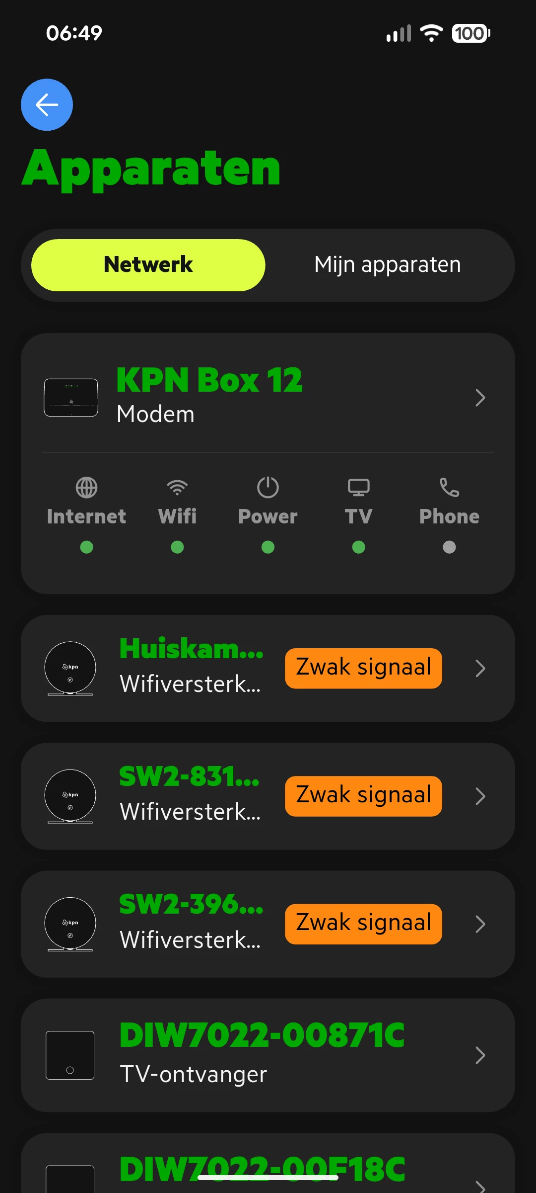

@Erik van KPN wat doe ik met de melding 'zwak signaal' (zie printscreen hierboven) overigens merk ik geen zwak signaal in huis
Je kan het zo laten zoals het is of als je op desbetreffende sw2 punt klikt zie ergens rond het midden Wifiversterkers slim plaatsen, daarmee kan je ook nog mee aan de slag.
Verder merk ik dat als ik bijvoorbeeld inlog via latop op de v12 modem het wel allemaal goed wordt weergeven, echter je ziet daar niks mbt signaal van sw2 punten

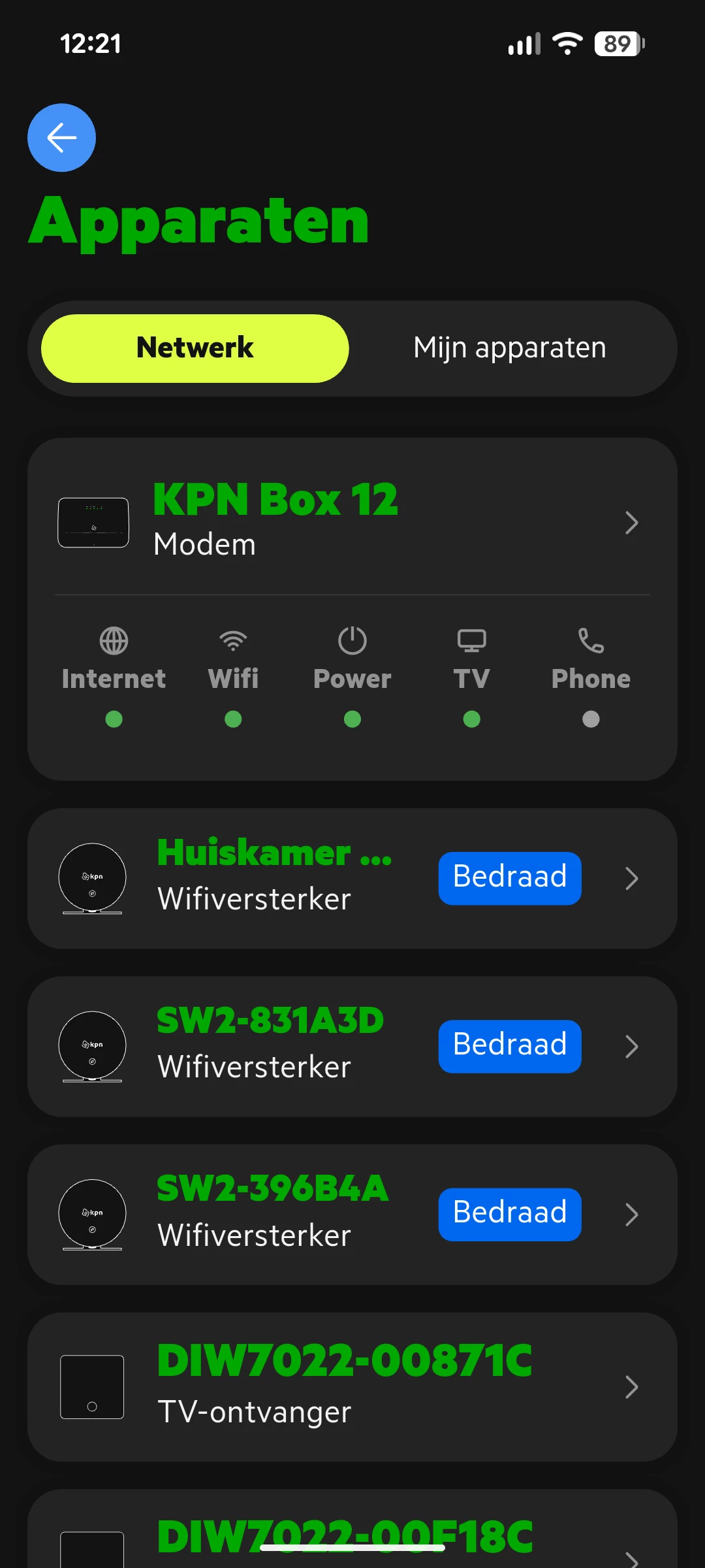

@Erik van KPN vreemd, kom net thuis, open de kpn app en zie nu ineens:
En dan de vraag, zijn ze ook bedraad? of draadloos?
  • February 11, 2026
Bedraad.
Forum|alt.badge.img+2
  • February 11, 2026
Bedraad.
Mooi dan klopt alles, ziet er dan perfect eruit
