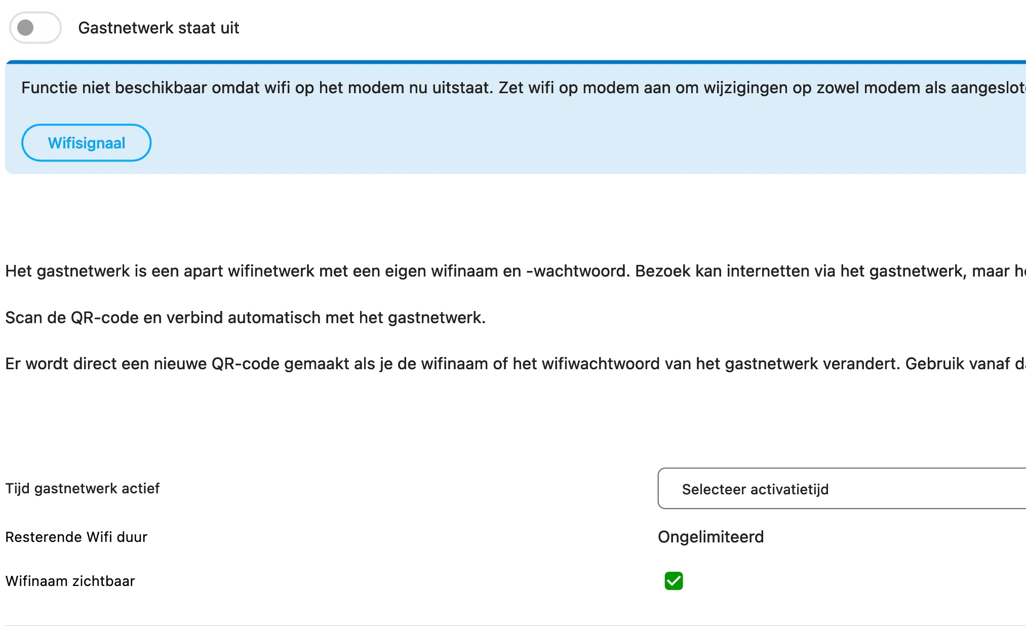

Na een herstart netwerk heb ik nog steeds dat de Wifi niet zichtbaar is op de V12. Op de V12 staat de Wifi uit en alles is vervangen door een SW2. De Wifi netwerken zijn ook gewoon zichtbaar op de tablets en telefoon’s. Maar op de V12 dus niet.
Gast en Extra wifinetwerk zijn dus gewoon actief, maar dat laat de V12 niet zien. Volgens hem is alles uit. En nogmaals herstart thuisnetwerk verhelpt dit dus niet en ook niet opnieuw opstarten van de V12.
Thomas van KPN
Forum|alt.badge.img+24
Dit hoort niet zo te werken ​@supernova, ik neem hem mee.
