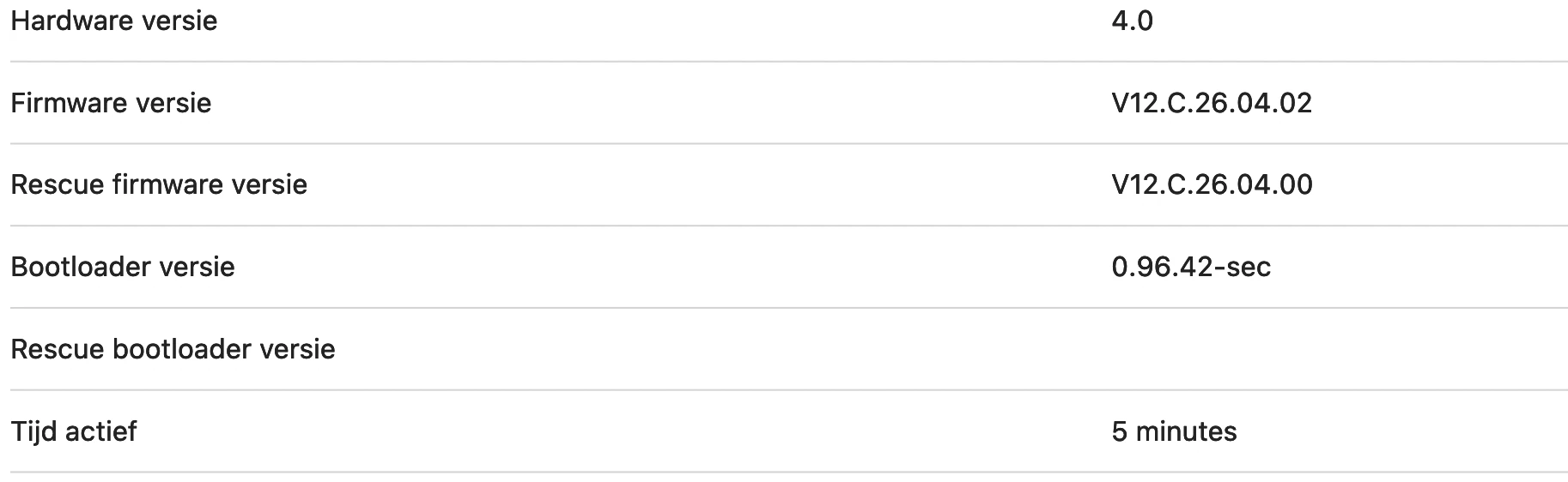

Verder het blijft een apart verhaal maar weer geen Resceu bootloader versie . die is hier dus weer blanco.
Nou voorlopig ziet het hier na kleine opstart problemen er goed uit , eigenlijk geen verschil met vorige versie die ik hier erop had staan ( V12.C.26.04.00)
Heb net de update uitgevoerd en inderdaad geen Resceu bootloader versie te zien.

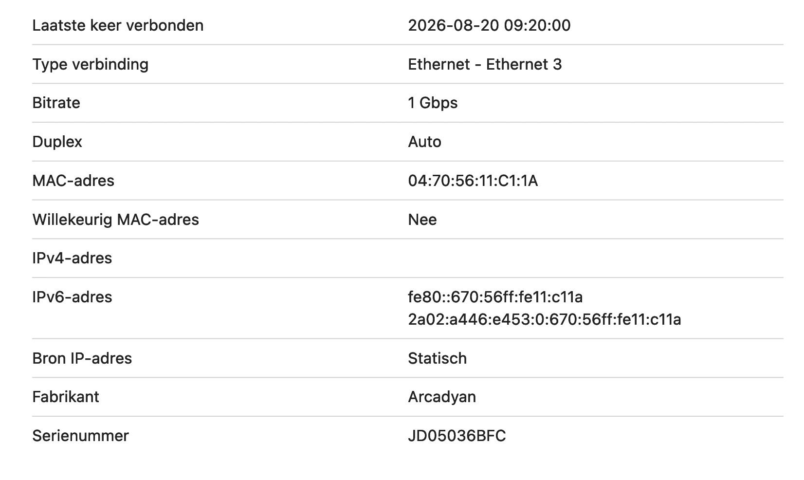

Tevens laat hij bij alle SW2 geen IP adres zien, kan van de drie er wel 2 benaderen ip IPv4, de derde lukt gewoon weg niet.
Dat was ook al bij de V12.C.26.04.00 zo, hoopte alleen dat het met de nieuwste opgelost zou zijn.

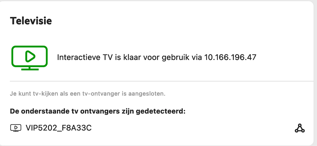

Tevens laat hij nog steeds maar 1 van de 2 TV ontvangers zien.
