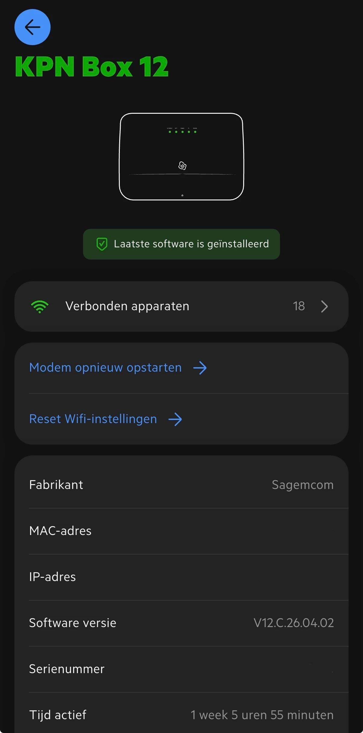

Was vanochtend dag 7 van het modem getuigen hoe de sw2 in pared springen. Het modem stop op een of andere manier met het uitzenden van de wifi en dan na een minuut of wat is de wifi terug en de sw2 weg. Modem opnieuw opgestart en kan weer 7 dagen vooruit
Forum|alt.badge.img+5
  • September 3, 2026
Misschien rare vraag, maar heb je nog even gewacht of de sw punten niet automatisch weer verbonden werden?
  • September 3, 2026
Ja kwam er een terug andere twee pas na opnieuw opstarten
Hier eergisteren ook na 7 dagen en 10 uur alleen een modem herstart gedaan. Wilde niet wachten totdat de SW2 naar paired gingen. Dus ik heb niet het thuisnetwerk opnieuw laten opstarten, maar alleen de V12. Maar de 3 SW2’s die ik heb zijn wel opnieuw gekoppeld. Nu maar weer 7 dagen wachten en preventief opnieuw “resetten”, totdat KPN in actie komt met een oplossing……..

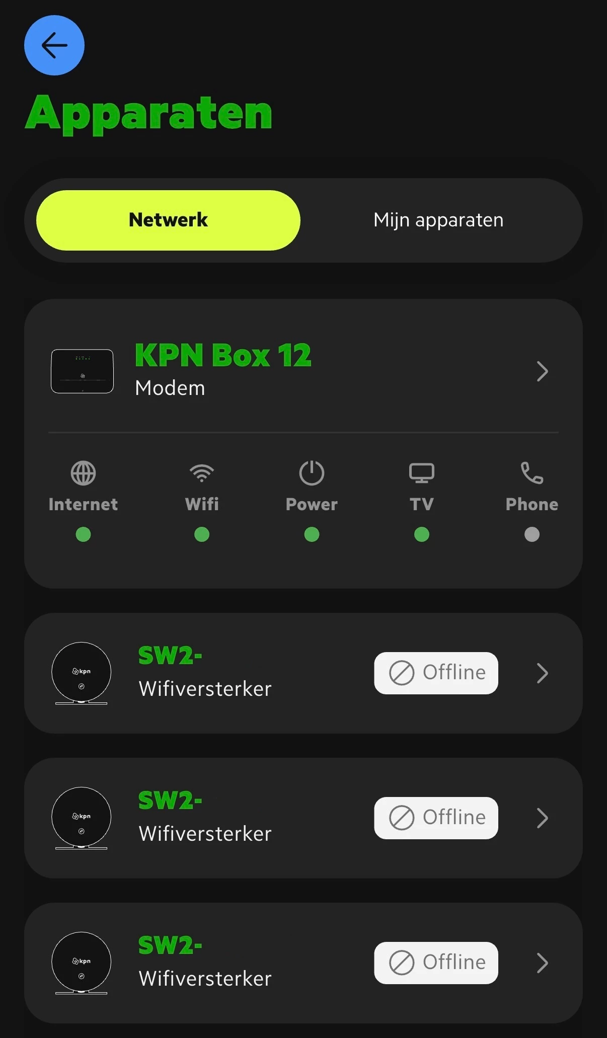

Tja en weer vallen de SW2 uit de topologie na 9 dagen actief te zijn geweest. Wat gebeurde er…. Sonos speakers verloren de verbinding evenals mijn IPad. Na 1 minuut was de verbinding terug maar de SW2 zijn offline. Dit zijn ze in werkelijkheid niet omdat de Wifi op mijn modem uitstaat.
Dus het is iets cosmetisch als ik je goed begrijp?
Nee. De app kijkt voor de labels die het aan een Wifipunt geeft naar de sturingsverbinding. En als er dus paired-not-synced optreedt, dan zal de app dit interpreteren als ‘offline’ of iets dat daarop lijkt. Wat in de praktijk niet zo is. De wifipunten werken nog gewoon, het modem kan ze alleen niet meer sturen.
Dat is het gekke, ze zijn bekabeld aangesloten
En paired-not-synced komt ook voor op bekabeld aangesloten Wifipunten. Omdat het probleem hem echt zit in de sturingsverbinding tussen modem en Wifipunten, niet in de algemene verbinding. Daarom noemen we het ook paired-not-synced. Dus ze zijn nog wel gekoppeld, maar niet meer gesynchroniseerd.

Herstart Thuisnetwerk is ook wat we heel lang aangeraden hebben om te doen als (tijdelijke) oplossing hiervoor. Maar het modemteam geeft aan dat, op dit moment, het herstarten van het modem ook voldoende moet zijn om paired-not-synced weer (tijdelijk) te verhelpen.
Als die herstart niet helpt, dan kun je alsnog Herstart Thuisnetwerk doen.
