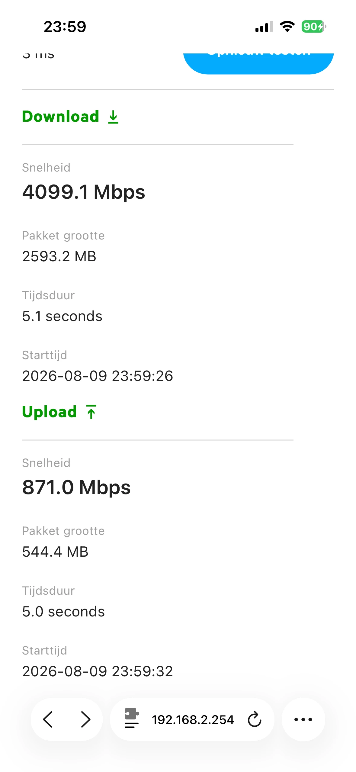

Ik heb die firmware en bij mij is juist de upload in de modem zelf juist traag.
  • August 10, 2026
Als check, is het via een reguliere speedtest wel goed, ​@GrandM
  • August 10, 2026
neen, als ik via de Computer doe via ethernet krijg ik ook de goeie Download en een lage upload van rond de 1200mbps, ik had daar altijd bijna hetzelfde als de download van rond de 4000mbps. heb zelfs het kabel met een nieuwe utp6a vervangen maar dat maakt niet uit, of het is iets met de modem of met de fiberkastje zelf is zo mijn vermoeden. Heb ruim 1 ½ jr altijd de goeie snelheden gehad maar sinds eergisteren is het hommeles, zover ik het weet.
