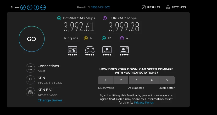

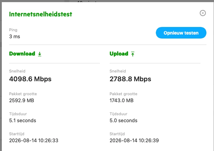

  • August 14, 2026
Inmiddels een nieuwe V14 box ontvangen en geinstalleerd, daarin zat geen SFP+ sleuf in de vorige wel maar maakt an sich niet uit. Vreemde is dat ik nadat ik de modem had aangesloten mijn eigen wife SSID en wachtwoorden er al in zaten en hoefde ik dat niet aan te passen wat ik op zich vreemd vond/vind maar des al niettemin werkt het met mijn oude WIFI SSID en wachtwoorden en de poorten voor de aangesloten apparaten waren ook al meteen juist wat ik ook vreemd vind. Maar in ieder geval werkt nu wel alles naar behoren, moest alleen andere poorten nog instellen voor mijn thuisnetwerk maar dat is snel gedaan. hier een screenshot van de nu behaalde snelheden.
