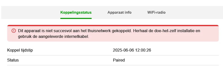

De laatste status na alle tips. Ik heb alles gereset en de bekabelde superwifi2 los gemaakt en ergens anders neergezet om het netwerk uit te breiden.
Het resultaat is:
  • De snelheid van het netwerk is nu gehalveerd
  • De eerste superwifi2 verbonden is aan de modem maar zouden geen apparaten verbonden zijn volgens de inlogpagina van de modem ondanks dat er twee apparaten via een kabel wel zijn verbonden zijn
  • De tweede superwifi2 na drie pogingen nog steeds niet verbonden is conform de inlogpagina van de modem
Excuses voor mijn irritaties maar dit is al maanden aan de gang of beter jaren eigenlijk. En ja, als ik een 25 meter lange kabel van de modem naar mijn PlayStation trek dan werkt hij naar behoren maar ik wil juist fatsoenlijk draadloos internet om juist geen door mijn woonkamer te moet leggen.
