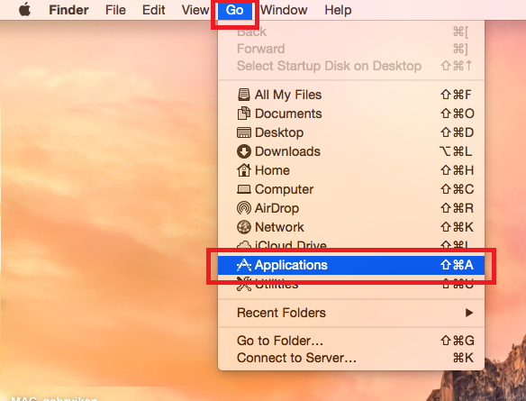

Zo moet je KPN Veilig verwijderen van jouw Mac:
1. Kies [Go] in de menubalk
Kies [Applications]
Het programmascherm wordt geopend.

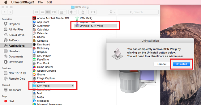

2. Kies KPN Veilig Virusscanner
Kies [Uninstall KPN Veilig]
Kies [Uninstall]

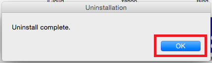

KPN Veilig Virusscanner wordt van je computer verwijderd.
3. Kies na het verwijderen [OK]
KPN Veilig Virusscanner is van je computer verwijderd.

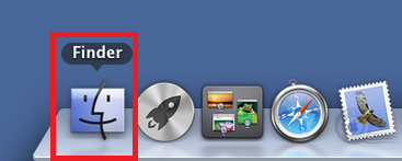

  1. Open Finder

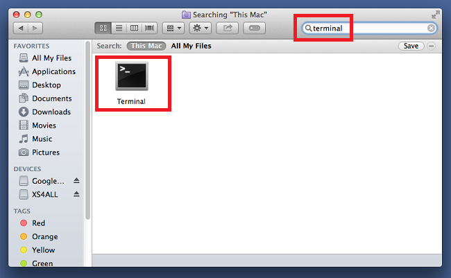

5. Zoek Terminal & dubbelklik erop

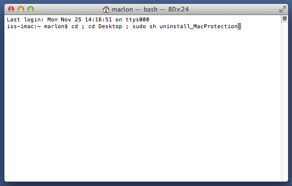

6. Type op een nieuwe regel:
cd ; cd Desktop ; sudo sh uninstall_MacProtection
Het verwijderen wordt gestart. Zodra dat succesvol is afgerond zal de melding "Uninstallation complete" verschijnen. Daarmee is F-Secure voor Mac verwijderd.
