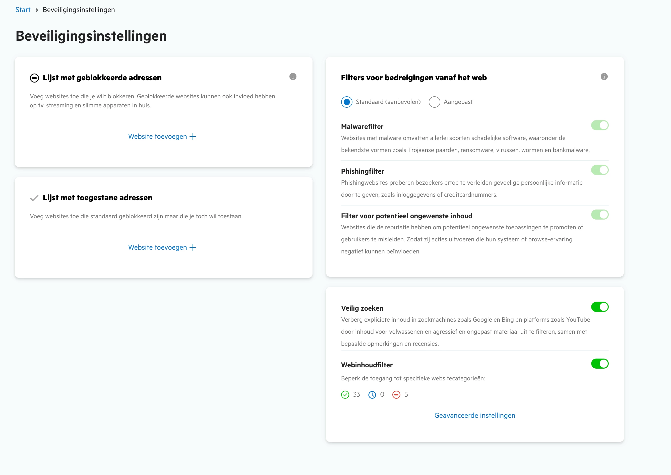

Als KPN abonnee heb ik mijn thuisnetwerk extra beveiligd via "ESET Thuis." Nu krijg ik echter van mijn dochter te horen dat reacties op Youtube zijn uitgeschakeld. In eerste instantie dacht ik dat dit een instelling in Youtube was, maar het lijkt een netwerkinstelling te zijn.
Ik heb gezocht in de configuratie van ESET Thuis en de handleiding erop nageslagen, maar wordt er niet veel wijzer van. Heeft iemand hierin tips? Mijn vraag is:
Weet iemand of en hoe ESET Thuis het blokkeren van YouTube-reacties veroorzaakt, en hoe ik dit eventueel kan aanpassen?
Alvast bedankt!
Beste antwoord door BarryO
ESET instellingen gelden voor je hele thuisnetwerk, is inderdaad niet per apparaat. Ik zit op Youtube zelf ook in de beperkte modus. Aanpassen vraagt waarschijnlijk instellingen (zie screenshot) die ik graag ongewijzigd laat. Denk dat het dus maar iets is wat ze moet accepteren.

Zie je de reacties op 4G wel dan?
  • July 15, 2025
Dan wel ja, maar het is ook zichtbaar op een ander wifi-netwerk. Dus mijn eigen lokale wifi-netwerk lijkt de oorzaak. Ik heb in de router settings gekeken, maar daar niets kunnen ontdekken. Het is ook ontstaan zodra ik ESET Thuis ben gaan gebruiken, dus dat lijkt mij een logische oorzaak.
  • July 18, 2025
Ik weet uit ervaring dat je binnen ESET van alles uit kunt sluiten maar ook specifiek toe kunt staan.
Ik weet helaas geen details meer, want gebruik het niet meer.
Maar de mogelijkheden zijn er zeker,
zie o.a.
lijst met toegestane adressen
filters voor bedreigingen vanaf het web, aangepast kiezen i.p.v. standaard
webinhoudfilter
aangepaste instellingen.
Succes.
