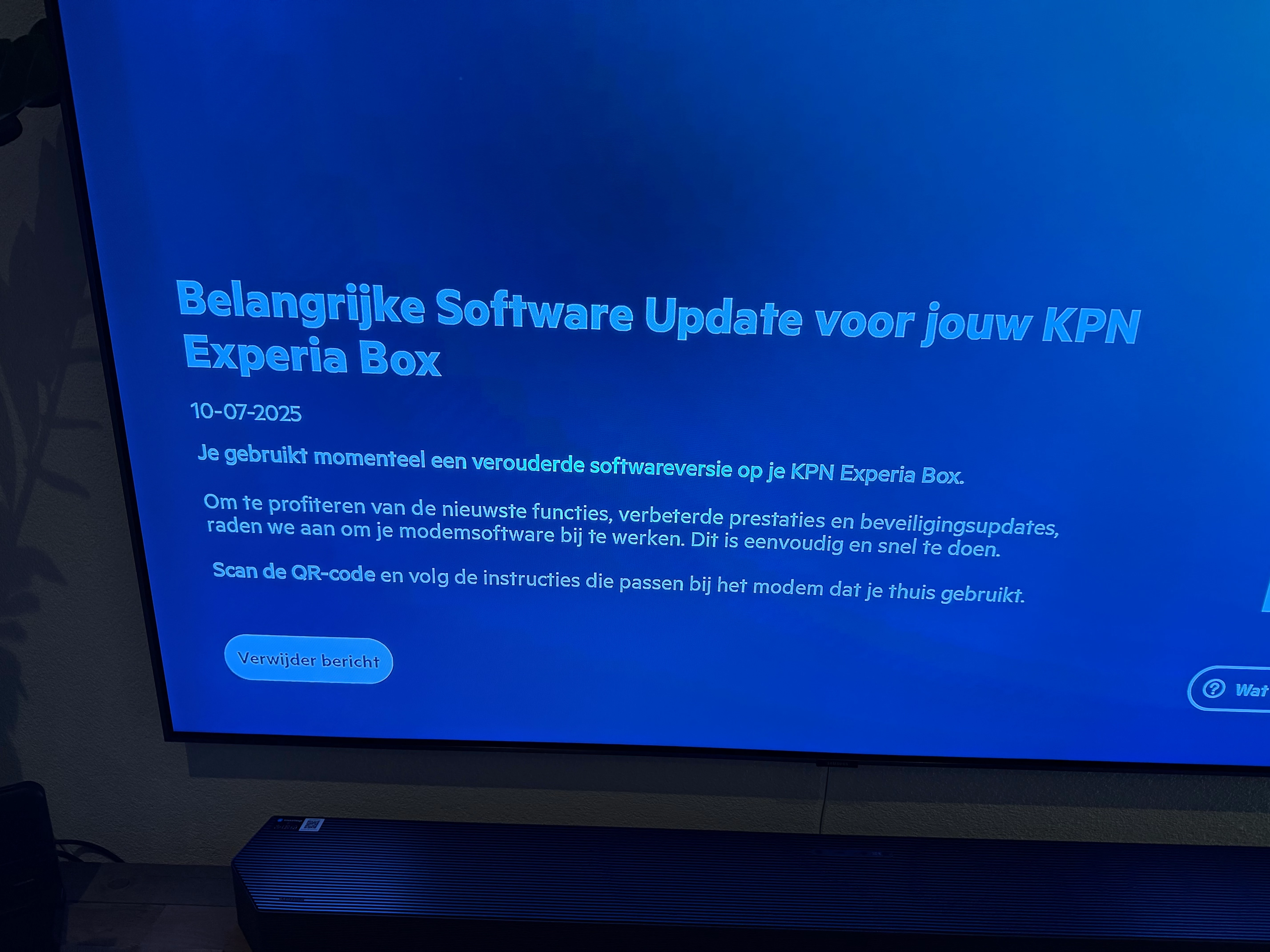

Ik krijg deze melding op mijn kpn-tv+ box. Is dit de aankondiging van de update van mijn V10 en experia wifi? Of moet ik deze maar negeren?
Deze melding sturen we naar klanten die al overgezet zijn naar de KPN Software. Maar waar wij in ons beheersysteem zien dat we geen goede connectie met het modem hebben. Waardoor we update(s) naar hogere versies niet kunnen pushen. En we je dus ook niet mee kunnen nemen in een updategroep.
De klanten waar dit zo is, en die TV+ hebben, sturen we op deze manier een bericht. We zien dat dit net wat effectiever is dan een mail sturen.
De connectie met het beheerplatform wordt over het algemeen hersteld als je een reset doet. En dan krijg je ook direct die versie van de KPN Software die wij als on-reset hebben ingesteld. Dat is op dit moment nog deze versie:
De versie waar dit topic over gaat is op dit moment nog alleen te krijgen als je in een van de updategroepen zit van ons uit. Hij zal op een later moment on-reset gezet worden.

Ik begrijp dus dat mijn V10 dus geen goede connectie heeft met het beheersysteem en daardoor deze melding is opgekomen.
ik moet dus een reset uitvoeren, maar dan een soft reset (herstelknop) of fabrieksreset?
@Erik van KPN  weet je zeker dat er dan voor mij een upgrade klaar staat? Omdat ik de combi V10 met experia wifi heb.

​ weet je zeker dat er dan voor mij een upgrade klaar staat? Omdat ik de combi V10 met experia wifi heb.
Erik geeft aan dat je deze melding alleen zou krijgen als je al eerder overgezet bent op de nieuwe KPN Software. Welke versie heb je nu dan?
Ik heb de 4.4 intermediate versie.
ik lees dat ik de melding krijg omdat mijn modem niet goed in het beheersysteem hangt en er wel een upgrade klaar zou staan, maar dat wil ik wel graag zeker weten voordat ik de reset (soft of fabriek) ga uitvoeren.

Hmmm, met deze combinatie zou ik dat niet verwachten ​@marceltervoert
Ik ga dit specifiek even checken, dus doe voor nu nog maar even niets.
Wel in het algemeen alvast het antwoord: we bedoelen echt een volledige fabrieksreset.

Het antwoord blijft een beetje vaag, ​@marceltervoert. Het is niet helemaal duidelijk hoe jij in de groep terecht bent gekomen voor deze melding. Want ondanks dat we geen beheer hebben op jouw modem zouden we wel moeten kunnen afleiden of je al over bent naar KPN Software of niet. En in het geval van niet, zou je dit bericht niet moeten hebben gehad. In ieder geval niet met deze tekst erin.
In de basis raad ik je wel aan om de reset te doen, want dan hebben we in ieder geval weer een werkende connectie met je modem. En de verwachting is dan dat je gewoon op de huidige Intermediate versie blijft zitten. Maar er is een kleine kans dat er wel een KPN Software vinkje is gezet, en dat je dan na de reset dus wel migratie ingaat. Waarbij dan je V10 update naar de  25.04.05 versie. Als dat gebeurt weet ik niet zeker of je Experia Wifi automatisch meegaan. Maar als dat niet zo blijkt te zijn, dan kunnen we die handmatig alsnog laten meegaan.
@Erik van KPN
ik ga morgenochtend de fabrieksinstellingen reset doen, ik laat het resultaat “helder” weten 😉

Goedemorgen ​@Erik van KPN
de reset is uitgevoerd. Eerst kwam ik snel terug in 4.4 en waren ook de instellingen vanuit KPN als ssdi en wachtwoord weer teruggezet, wel was dhcp gereset. Dat eerste had ik niet verwacht, dhcp weer wel. Een nieuwe reset gedaan en daarmee leek de modem zich helemaal te herstellen naar fabriek incl ssid en wachtwoord, maar nadat de connectie weer goed was opgezet kwamen de instellingen als ssid en wachtwoord weer terug. Uiteraard op 4.4.
ik doe de aanname dat daarmee mijn modem weer goed in de beheeromgeving is geplaatst, graag je bevestiging.

Bij een modem die goed onder beheer staat worden, na een reset, je eerder ingestelde wifi-gegevens teruggezet. Dit zodat je niet zelf dat allemaal weer hoeft te doen en je thuisnetwerk ook gelijk weer goed functioneert. Dus het feit dat dit gebeurde is al een goed teken. En ik heb het zojuist ook even laten nakijken en we hebben inderdaad weer beheer. Maar omdat je nog Experia Wifi hebt ben je dus niet automatisch geüpdatete. Daarvoor wordt je dan later in een van de reguliere updategroepen meegenomen.
