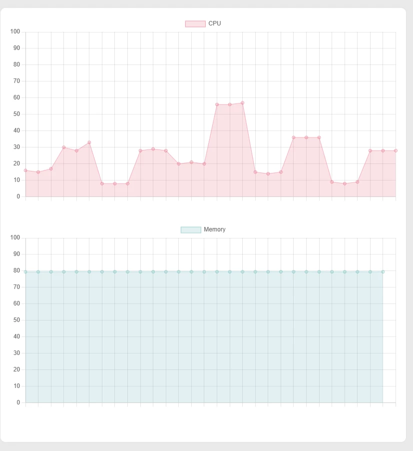

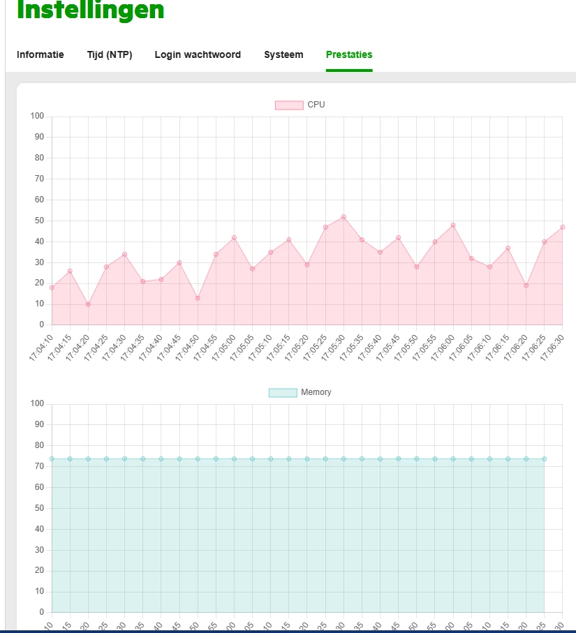

Zou het zinvol kunnen zijn om in de modemsoftware te gaan naar Instellingen → Prestaties, om te kijken of de CPU of geheugen tegen grenzen aanlopen? Als iets vol is gelopen vindt er mogelijk een spontane reboot plaats.
Met ongeveer 50 gekoppelde devices en 2 SW 1 zijn mijn waarden in onderstaande grafieken te zien.
CPU en Memory
  • October 30, 2025
dat is inderdaad een goeie,
geheugen veranderd niet tijdens openen iphone app.
Bij Verbonden apparaten staat een lijst met “niet meer verbonden apparaten”(37 stuks) Zou het helpen voor het geheugen als ik die verwijder? Ik heb ongeveer 50 wifi apparaten eraan hangen die actief zijn.
