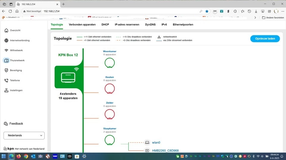

Gisteren ivm problemen V12 modem en de zwarte extenders 1.5 uur telefonisch contact gehad met medewerker KPN.
Goede man vroeg of hij via quick acces mocht mee kijken met mijn laptop, ( ja ik heb toestemming gegeven).
Goede man heeft veel zitten veranderen met als gevolg zie onderstaande afbeeldingen.
Ik zou vandaag door goede man tussen 08.00 en 08.30 worden terug gebeld,  bevestiging van gehad via sms bericht.
Nee goede man heeft niet meer gebeld 08.31 belt andere medewerker, maar verbind mij door met technische helpdeskmedewerkster.
Haar uitleg:
Nee we mogen niet inloggen met Quick Accces ( sorry hoe kan ik dat als simpele klant dat weten???)
Om verhaal af te sluiten , morgen ( zaterdag 07-06-2025) komt tussen 08.00 en 12.00 een KPN monteur, welke mij zelf al 80 tot 100 euro moet gaan kosten, want volgens helpdesk medewerkster was alles wel mijn eigen schuld en op afstand werkt alles ( ook de extenders)
Dat de extenders welke niet via de UTP kabel zijn verbonden , maar volgens haar wel is lullen ald brugman.
Zie de afbeeldingen hier onder waar mee gisteren de KPN medewerker mij heeft opscheept en wat mij nu geld mag gaan kosten:

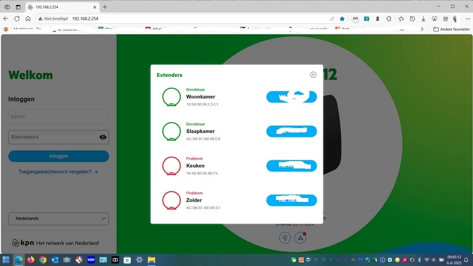

Heb je nog geen poging gedaan om dit zelf of met de hulp van de Community op te lossen ​@ivo46 ? Aan de plaatjes te zien lijken ze met UTP verbonden te zijn. Zie mijn relaas een paar posts hoger. Ik moest er ook even voor gaan zitten maar bij mij werk alles weer prima. Overigens wil ik je meegeven dat bij een eventuele reset van superwifi je ze beter 1 voor 1 opnieuw kunt koppelen.
De rode schotels zijn dus NIET via utp aangesloten , die discussie had ik al telefonisch met kpn
De groene wel.
Alle schotels hebben een groen led.
Verder de schotels die rood zijn , als je daar op klikt , volgende melding:
Dit apparaat is niet succesvol aan het thuisnetwerk aangesloten. Herhaal de doe- het zelf installatie en gebruik de meegeleverde netwerk kabel.
Ik heb alles al tich keren gerest, alles terug naar fabrieksinstellingen enz.
Gisteren heeft KPN ingelogd via Quick Acces, maar muts van vandaag aan de lijn zegt dat KPN dat nooit doet.
Ben er  nu wel ff klaar mee,  dan maar 80 a 100 euro er tegen aangaan knallen

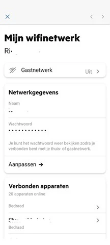

Hier moest zo straks stroom eraf en na opstart werkte netwerk weer eens niet goed.
Na een tijd binnen de software een herstart gegeven, niks zou kwijt raken
Nou zie resultaat, vorige week hier een monteur meer dan een uur bezig geweest om alles goed te krijgen en nu weer alle ellende van voor af aan.!!
Moet ik weer een monteur laten komen???
Leen59
  • June 13, 2025
Je hebt wel 20 apparaten online, dus het lijkt wel te werken?
Forum|alt.badge.img+2
  • June 13, 2025
Ja en nee soms ziet ie alleen mijn omvormer en de rest niet.
Dan moet ik weer een wachtwoord aanmaken dan zegt de app dat is gelukt ( gebruik dezelfde als ik al had)
Het feit is dat ik bij kpn voor de helft herkend wordt en een stuk geest netwerk heb. Zo heeft de monteur het de vorige week uitgelegd.

Na dat stroom er weer op kwam leek alles te werken, maar zelfs de extenders met utp kregen geen verbinding.
Om gek van te worden
