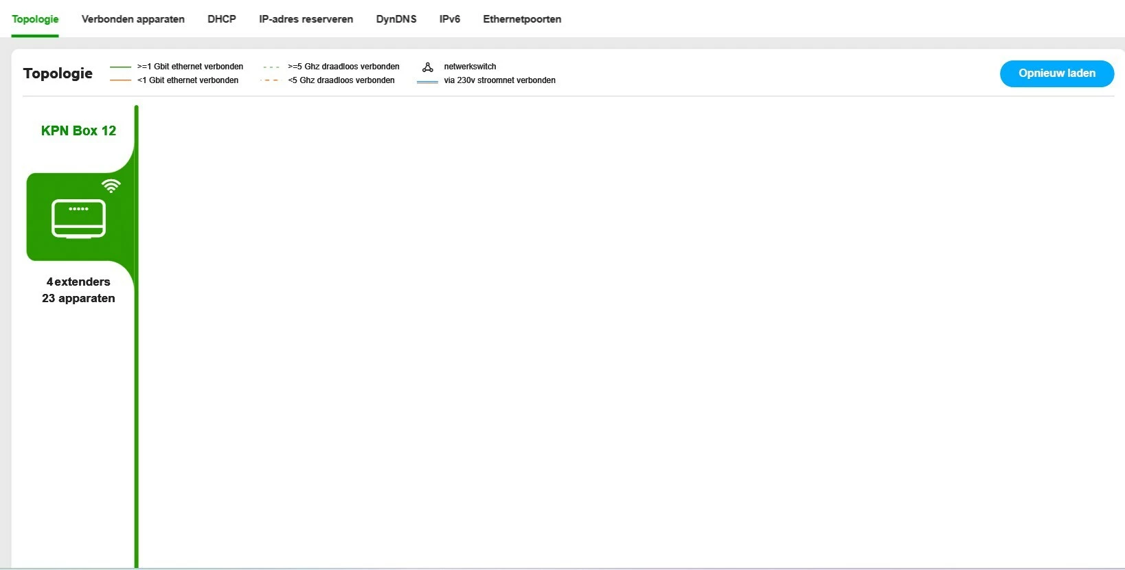

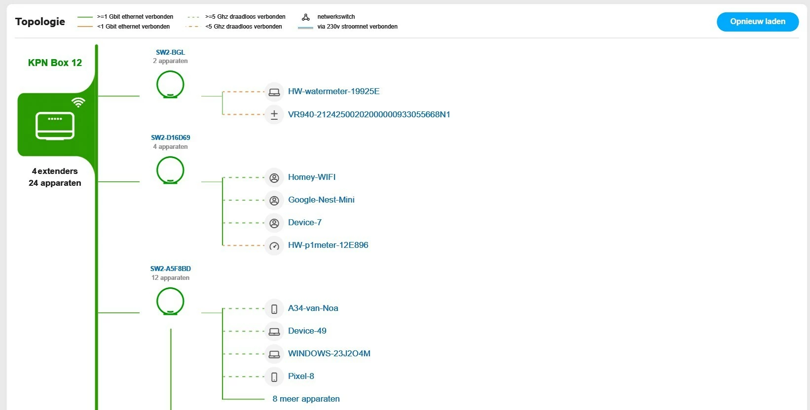

Ook werkt de link “4 of meer apparaten” niet wanneer deze wordt getoond in de context van de Box 12 zelf. Onder de SW2 ging dit juist wel weer goed vanaf deze versie.
Gast netwerk staat (soort van) aan op de SW2 punten maar doordat wifi signaal uit staat op de Box12 zelf is de weergave van deze status inconsistent. Soms zegt ie dat het actief is en soms niet.
Zolang alles operationeel is niet direct het einde van de wereld maar vanuit een beheer oogpunt is de GUI van de Box 12 toch niet echt heel betrouwbaar op bovengenoemde punten.

Ah, het was me niet helemaal duidelijk of het niet werken van die ‘meer apparaten’ link hersteld was in deze versie. Maar blijkbaar dus toch nog niet. Pas ik dat nog even weer aan in het startbericht.
Ik denk dat je topologie verder verbeterd op het moment dat jouw SW2 ook geüpdatet zijn. Hoewel de huidige combinatie aan versienummers ook gewoon kan, is de compatibiliteit wel het hoogst als beide geüpdatet zijn.
Ik ben ook even benieuwd, is er een specifieke reden dat je de wifi op de Box 12 uit hebt staan?

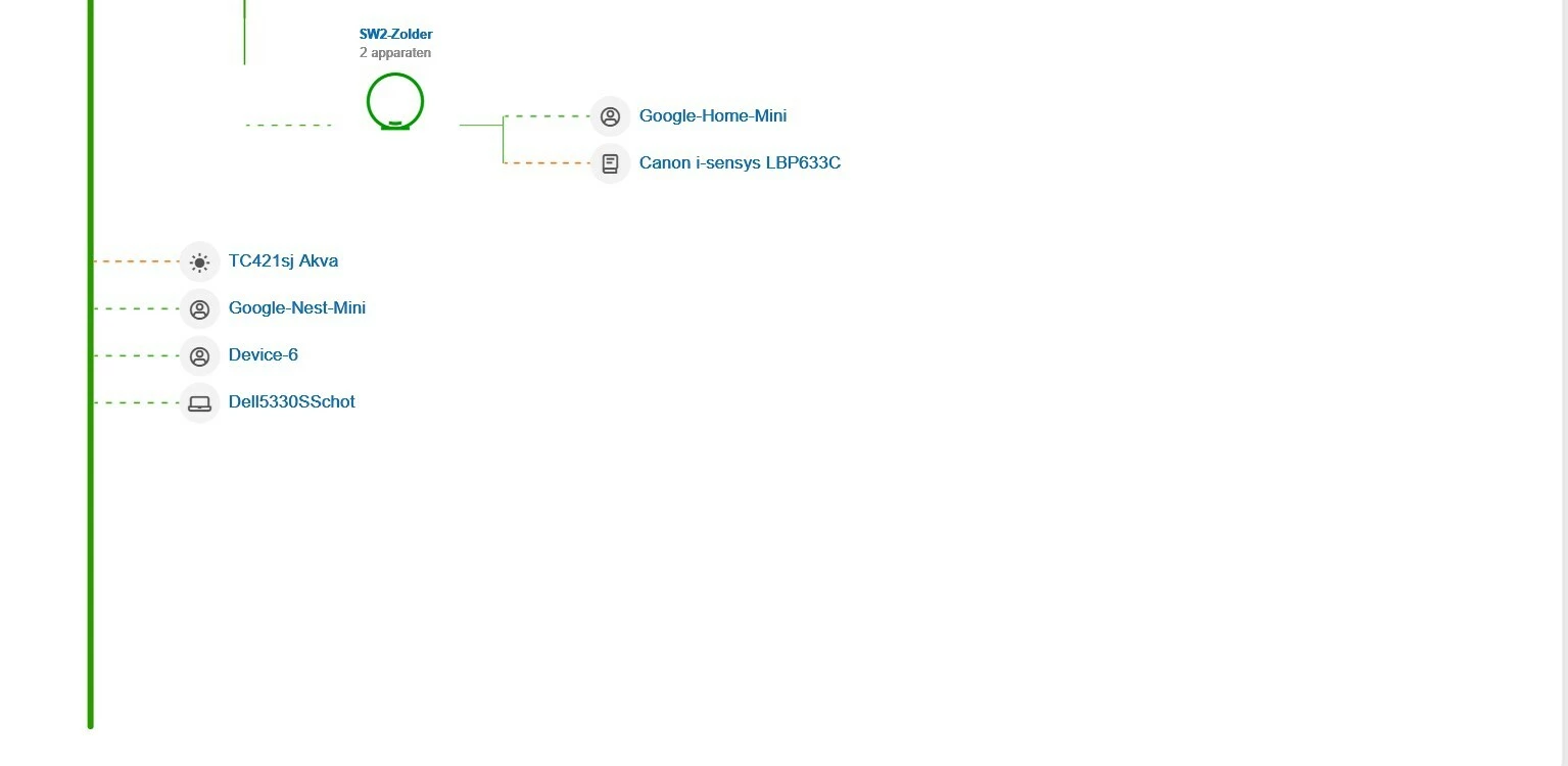

Wel op twee Box12’s nu het issue dat als je de topologie opent op een iPad met Safari dat deze zich zo vaak begint te refreshen dat de pagina crasht. Dat heb ik met twee iPads kunnen nabootsen op twee verschillende Box 12’s. Safari op mijn Mac geen issues.

Vandaag is het modem na een actieve herstart over op de nieuwste firmware, maar de 4 Superwifi 2 punten blijven nog op de oude hangen en updaten niet meteen mee, terwijl deze firmware eerder geschikbaar was.
upgrade je apparaat is nu voorzien van de tekst, dat er geen nieuwere versie is. Dat ziet er in ieder geval netjes uit.
Topologie is nog steeds een even groot en niet bruikbaar drama, HELAAS!
Verder lijkt alles wel weer netjes te werken

Het lijkt er op dat ik mbt topologie om mijn vorige bericht moet terug komen.
Het ziet er nu beter uit en geeft wat overzicht tov een blanke pagina. Maar er klopt niets van de LAN en WAN apparaten. LAN wordt helemaal niet goed aangegeven
3 x Superwifi bekabeld
3 x Ethernet switch bekabeld
nog minstens 7 andere aparaten bekabeld aangesloten
Verder nog steeds SW2 op de oude FW
Leen59
  • June 24, 2025
Ik heb zelf ervaren dat de topologie na ca 24 uur weer goed lijkt, maar het blijft wisselvallig. Erg onhandig.
