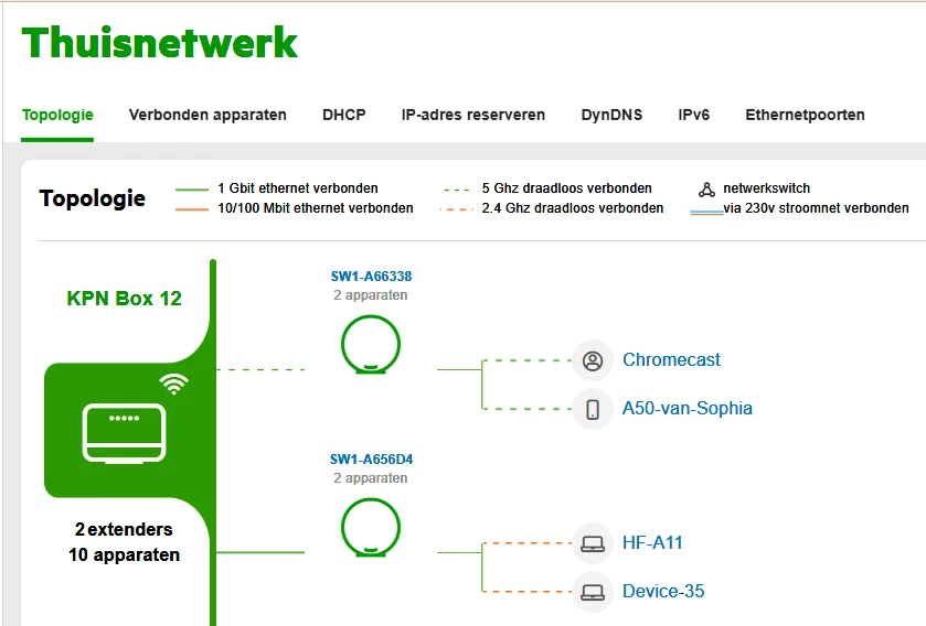

Ik heb 2 SW1 extenders. Ik heb elders op het forum gelezen dat je één SW1 punt bekabeld kan doen en dan zou de ander draadloos daarop kunnen aansluiten. Een soort master-slave relatie. Dat heb ik wel eens eerder gezien in onderstaand overzicht. Dan was de ene SW1 gekoppeld via de andere SW1.
Nu echter zitten ze blijkbaar parallel aan de V12 box. Hoe kan ik dat aanpassen?
De SW1-A656D4 is bekabeld.

@NevErwin Wat voor kleur hebben de lampjes, groen of anders? Mijn eerste advies is om je SuperWifi tijdelijk rechtstreeks bekabeld op je modem aan te sluiten en een schone installatie van de SuperWifi punten te doen. Dat helpt in de meeste gevallen goed. Mocht ook dat niet werken, wil je hiervoor dan een eigen topic aanmaken? Dan helpen we je daar verder op weg.
Dan moeten we toch even verder kijken ​@RonaldM01. Met welke SuperWifi je apparaten verbinden hangt af van de signaalsterkte. Vooral de plaatsing van de Wifi punten heeft daar invloed op, dus daar kun je misschien nog mee spelen - áls je dat nog niet geprobeerd hebt. Je hebt ze recent al gereset/een schone installatie gegeven, toch? Maak dan even een eigen topic aan. Dan kunnen we daar verder kijken.
@Sjakie1970 De Box 12 is de master, en vormt een mesh met beide SW1. En een bekabelde SW1 zal z'n internet zelf, logischerwijs, van het modem krijgen. Maar de draadloze SW1 verbindt met dat punt waar hij de beste verbinding mee kan maken. En dat kan dan de Box 12 zijn, of de andere SW1. Dat kun je niet bewust aanpassen. Je kunt het hoogstens beïnvloeden door de plaatsing van de SW punten. Verder lijkt het me goed om verdere vragen in je eigen topic te stellen, zo heb je alle informatie op één plek en kunnen we je daar verder helpen zo gauw we bij je topic zijn.
