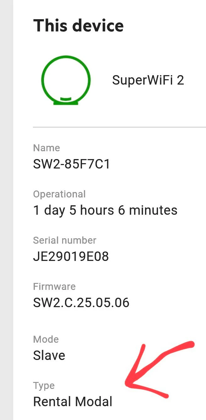

Oleksii
Deelnemer
  • June 17, 2025
@Erik van KPN ,
Succes! De sw is nu C.25.05.06.
Hartelijk bedankt, ​@Erik van KPN !
Is het correct dat Type "Rental Modal" is? Ik heb de sw2 unit al verkocht (het is niet verhuurd).
M.v.g.,
Oleksii

  • June 19, 2025
@Erik van KPN ,
M.v.g.,
Oleksii
Als jij het apparaat zelf direct van ons gekocht hebt, dan klopt dat type niet, ​@Oleksii. Maar, als jij hem op andere manier (tweedehands) gekocht hebt, dan is het waarschijnlijk dat jij een apparaat hebt gekocht dat eigenlijk een huurmodel is. En dan niet verkocht had mogen worden. Dit betekent dat hij alleen gaat werken op een KPN verbinding.
