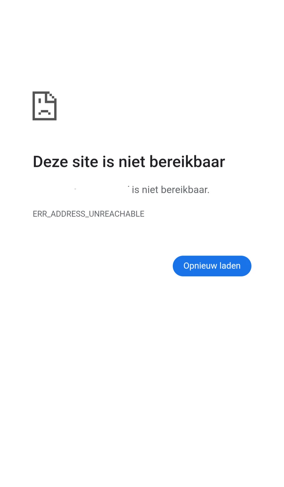

Lukt dat ook met de nieuwe KPN firmware? Ik kan namelijk niet via de ip adressen van de SuperWifi's inloggen (geeft foutmelding). En via de V10 en via de MijnKPN app zie ik ze wel maar geen update opties 🤷🏼‍♂️

Wat is die foutmelding ​@RonaldM01 ?
Je moet inloggen met hetzelfde wachtwoord als waarmee je inlogt op de V10.
In de Box12 ga ik naar de netwerk topologie, klik dan op een SW2 punt, in het scherm wat dan opent klik je nogmaals op het ronde SW2 punt, dan ga je naar het inlogscherm van het SW2 punt. Wachtwoord is gelijk aan die van het modem.

  • September 10, 2025
Ik heb beide ip adressen geprobeerd maar krijg steeds deze melding 🤷🏼‍♂️
