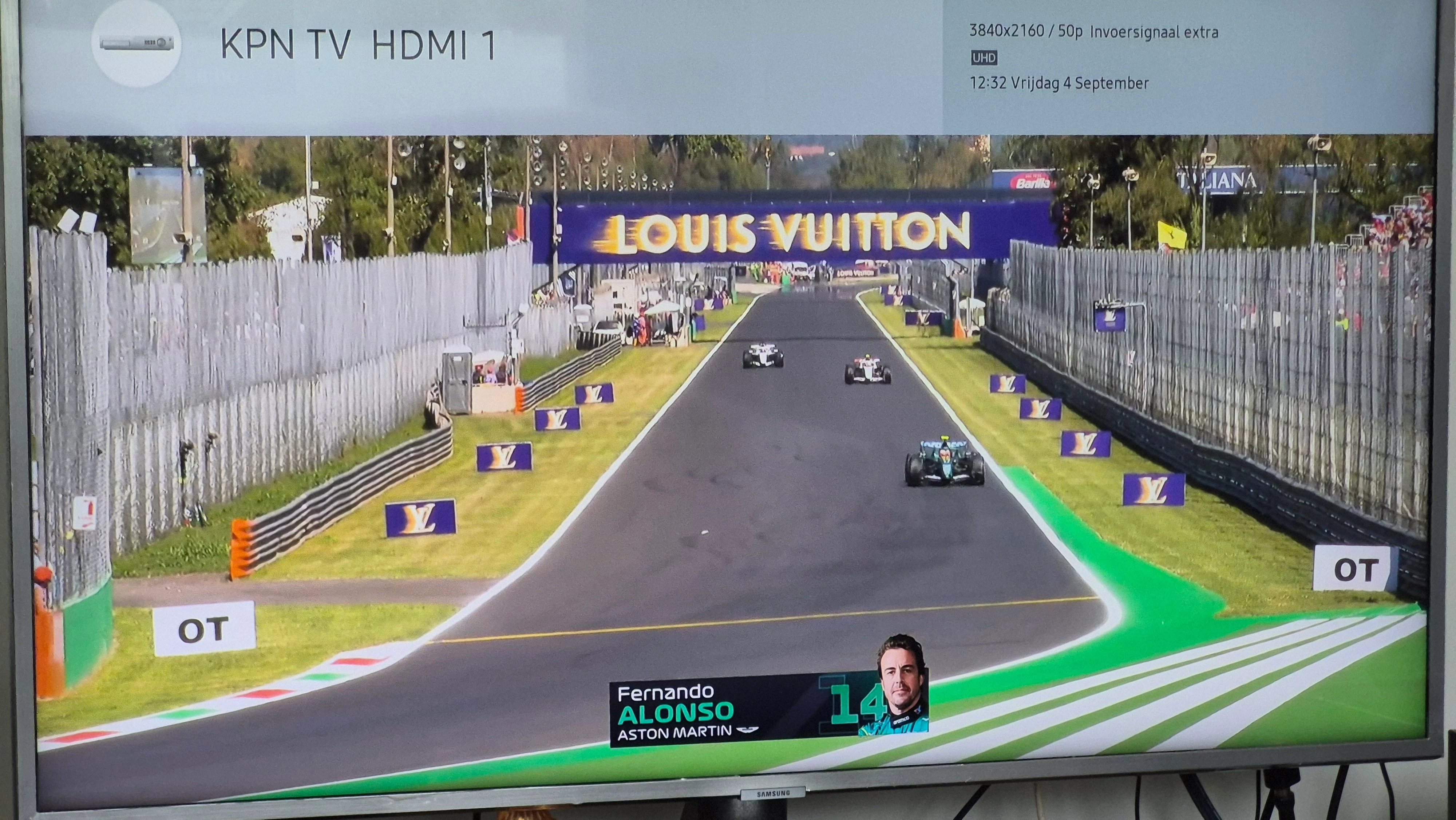

We zitten in Europa op het PAL systeem en dat is 50Hz.
  • September 4, 2026
PAL, analoge tv met 4:3 verhouding, bestaat al 7 jaar helemaal niet meer. Toen is Ziggo daar als laatste mee gestopt.
Een LIVE uitzending is wel 50 Hz. Vandaag dan.
Vorige keer gaf m'n tv echt 60 Hz aan, dus je beeld problemen waren wel verklaarbaar. Vandaag mogen die er niet zijn.
