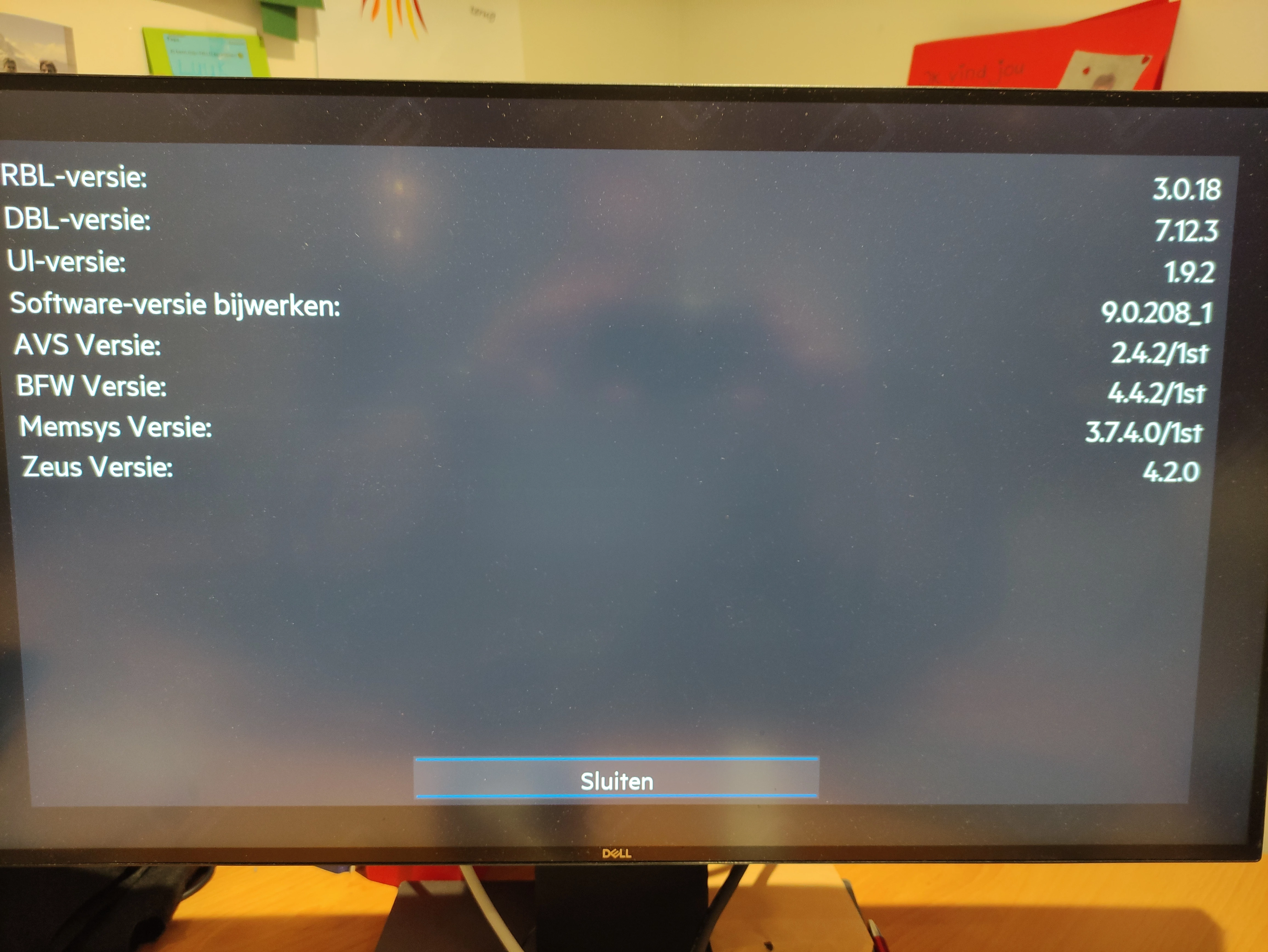

  • July 18, 2025
Dit zijn de versies van de het "defecte" VIP5202 kastje.
